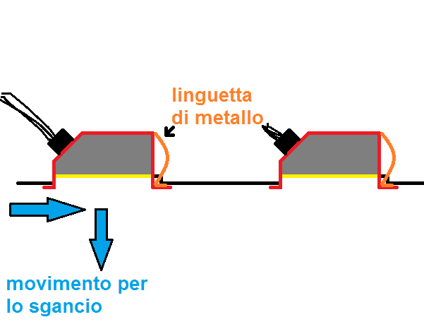

Grazie ragazzi per le guide :D e mi confermate quello che pensavo cioè che bisogna agire da destra e non da sinistra!!! Riproverò a toglierli appena posso...però non so come ci siate riusciti ma per raggiungere la fessurina del porta lampada io c ho provato con un cacciavite piatto da orologiaio ma lo spazio è talmente ristretto che mi lascia la tacca per forza...proverò con un coltello o coltellino sperando di non fare danni più di quanti non ne abbia già fatti!!! Grazie ancora :D:D:D
Scusa, ma come fai ad agire da destra se c'è la linguetta di metallo. Non uscirà mai se non fai forza da sinistra. La spinta da sinistra serve per piegare la linguetta di metallo posta a destra in modo da fare spazio a sinistra per permetterti di estrarla da sinistra.
Ti ho fatto un piccolo schema per farti capire meglio:
Purtroppo è facile taccare il paraurti e la plafoniera perchè bisogna fare un po di forza altrimenti non esce.
Come diceva metal jacket poi ti tocca riallargare leggermente le linguette in modo da riportarle alla loro posizione originale, prima di rimontarle

Ti confermo lo schema di Legione 6 io ho fatto cosi'. Se starai attento ovvero ti aiuti non con un cacciavite ma con un inserto in plastica abbastanza rigida potra contemporaneamente spingere verso destra ed abbassare la plafoniera.Io ho fatto cosi' e non ho provocato la benche' minima scalfittura sul paraurti. Come noi di Bologna diciamo: bisogna andarci con le "manine della festa"!!!!! Ciao

Grazie ragazzi per lo schema...ma oggi ci ho riprovato di nuovo spingendo verso destra e tirando giù da sinistra...risultato solo madonne, santi, tutto scalfito/deformato e già ritoccato col del bianchetto di fortuna!!! quindi rinuncio a toglierle soprattutto perchè la macchina ha appena 2 giorni di vita e 200 km!!! ed avere il paraurti già in questo stato mi fa infuriare!!! aspetterò che qualcuno si appoggi per rifarlo nuovo :D :D :D :D...e cmq mi chiedo perchè diamine non hanno adottato il sistema che usa la mito con la linguetta esterna azionabile a mano...tacci loro!!! grazie di nuovo per tutto :)
