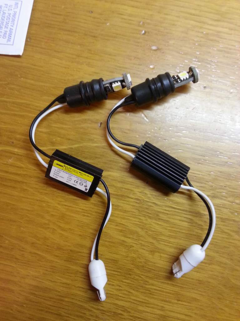

ieri finalmente mi sono arrivate le plafoniere originale che avevo ordinato (21€ la coppia) e così ho potuto montare i led definitivamente20130404_173914.jpg20130411_212102.jpg
Re: Giulietta - Luci a led aftermarket per interni e targa
Bellissimo effetto, ma non rimangono penzolanti i led? come li hai fissati?
Si l'effetto è molto bello... all'inizio la resistenza la tenevo attaccata alla plafoniera con del nastro adesivo... poi ieri il capo officina che me li ha montati ha detto che è meglio lasciarli penzoloni così magari riscaldano meno... comunque il filo è corto, non credo sbatta da qualche parte e le lampadine rimangono incastrate dentro la plafoniera.

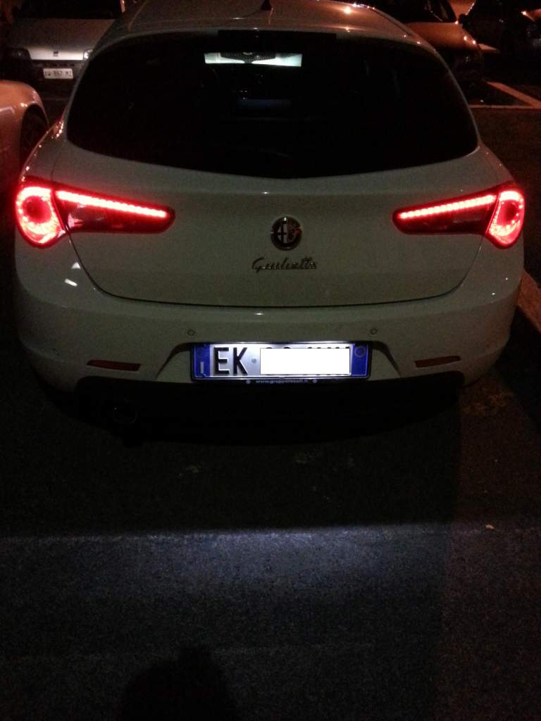

Io li ho lasciati liberi..Non scaldano...Bella illuminazione della targa.
Una curiosita': hanno i moduli dissipatori come il kit che io e davide.falcon abbiamo montato? Comunque e' un mio parere personale ma prova prima di montare le plafoniere se i moduli o le resistenza scaldano, questo non vuol dire che se l'hai pagati 10 Euro siano peggio ri dei nostri che li abibamo pagati il doppio ma una "controllatina" io la farei...D'altronde anche nei miei da 21 Euro li ho testati prima di montarli...

Io ho montato i siluri con 6 led con dissipatore e li ho orientati affinche' il fascio esca il piu' possibile dalla plafoniera..ed ho a mio parere un ottima illuminazione. So' che e' difficile ma se riesci mandaci una foto ed io cerchero' di fare altrettanto anche se con il cellulare e' molto difficile fotografare una fonte di luce diretta...Comunque io ci provo..Ciao
