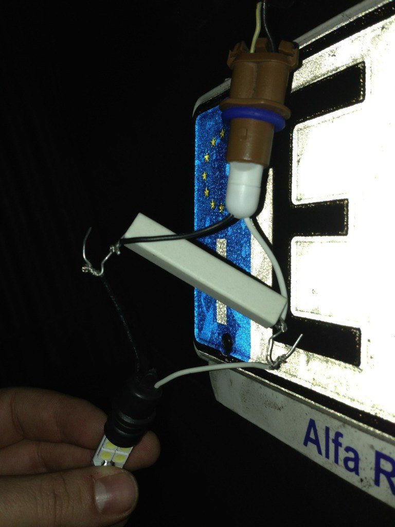

Chiedo molto se ti chiedo una foto?
Mia direttamente non ce l'ho ma posso postarti quella fatta dall'utente Korus che nelle varie prove ha fatto proprio quello che ho fatto io con la mie resistenze e LED
Come vedi il suo LED è da 4 SMD ma se fai caso ha aggiunto una prolunga al connettore originale della plafoniera proprio per aggiungere la resistenza tra il cablaggio originale e la lampada a LED. E' esattamente quello che ho fatto io
Re: Giulietta - Luci a led aftermarket per interni e targa
Perfetto chiarissimo
Quindi con resistenza da 47 ohm posso montarci ciò che mi pare.
Compresi led non canbus
Grazie per la disponibilità
Si e' ugale. La plafoniera del ducato e' un po ostica ma con un po di insistenza vedrai che riuscirai.

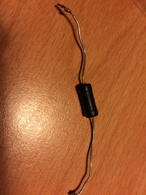

100ohm? Sulla targa? Che tipo di resistenza é? Ma già la possiedi? Da sola per la targa non serve ma aggiunta a quelle che già possiedi ti risolverebbe il problema
