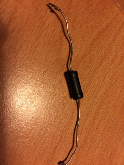

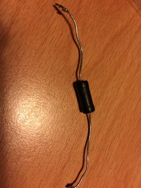

Nessuno sa dirmi se posso usare queste resistenze da 100ohm per risolvere il problema delle luci targa ?
Mettine una sola in parallelo ad un solo portalampada della targa destra o sinistra per capirci fra + e - .quelle che hai non devi toglierle
