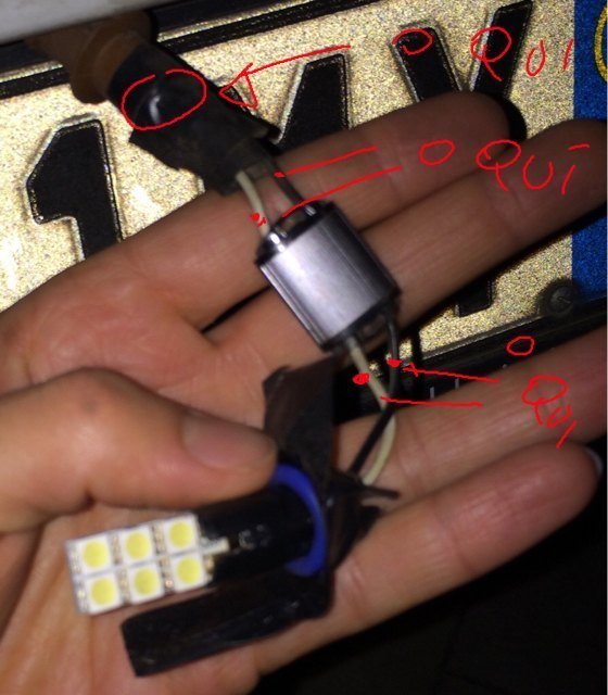

Misurati le resistenze comprate al beps.... Fanno 55ohm... E il wattaggio è di 3.2... Se mettevano i dati in Chiaro sulla confezione... Le lasciavo in negozio... Ora le ho sostituite con resistenze da 47 ohm e 20 WATT... Vediamo se da ancora errore

Mettine una sola in parallelo ad un solo portalampada della targa destra o sinistra per capirci fra + e - .quelle che hai non devi toglierle
Potresti indicarmi il punto dove saldare?
Re: Giulietta - Luci a led aftermarket per interni e targa

Provando solo su una delle due plafoniere, ammesso che vada tutto bene, non avrei comunque l errore generato dal led dell altra plafoniera ?

No perché sono sullo circuito .io ad esempio possiedo attualmente una sola resistenza da 22ohm 50w collegata su un solo portalampada invece con la tua configurazione avresti 3 resistenze in parallelo ossia 56+56+100=21.876ohm .per finire chi ha applicato 2 resistenze da 47ohm e come se ne avesse una da 23.5

Ahhhhhh ora capisco sono in parallelo le due luci!
Credevo fossero indipendenti o che avessero un rilevatore di carico ciascuna.
Grazie per la dritta ;)

Bravo :) . prova il tutto fammi sapere. Verifica quanto riscalda perchè il valore non è tanto appropriato se ti è possibile sostituiscila con una di almeno 2 o 3w e 150ohm
