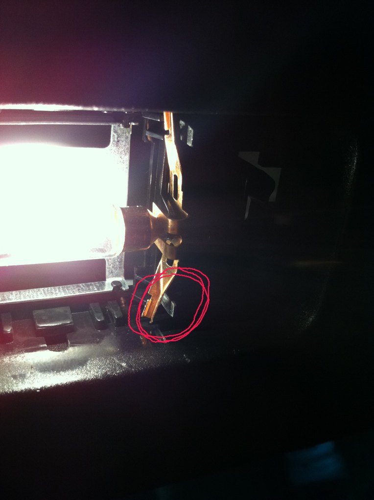

Ragazzi, ho provato a smontare e rimontare ancora il vetrino ma niente, non funziona la dissolvenza posteriore!
Vi allego foto, spero si capisca qualcosa.. se le linguette dorate sono in posizione corretta.. Grazie!
http://it.tinypic.com/r/14b8gmf/8
Re: Giulietta - Luci a Led aftermarket per interni e targa
Mm non ricordo bene e la foto non aiuta...dove é cerchiato toccano le 2 parti?domani apro la mia ti dico il problema

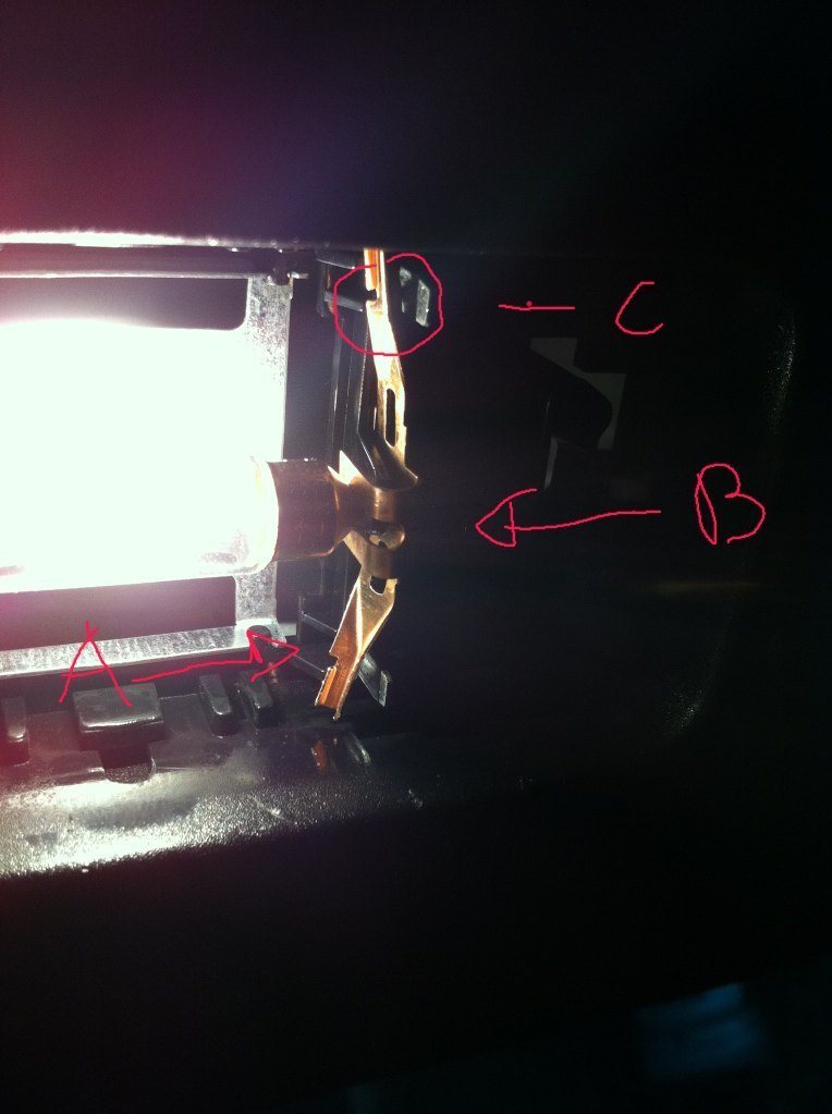

Allora come pensavo il problema è la linguetta A devi cercare di ripristinare il contatto fai così cerca di spingere il punto B senso freccia e A latto opposto sempre verso freccia.la linguetta di rame deve toccare con il contatto di fianco.puoi anche effettuar prove senza il trasparente però devi isolare i contatti C interponendo fra di loro un pezzettino di carta
Il problema forse è stato causato proprio quando hai montato la prima volta il siluro a led che immagino era più lungo e hai compromesso i contatti
Ok grazie mille, per l'interessamento e la chiara possibile spiegazione! sabato alla luce del giorno proverò subito!
