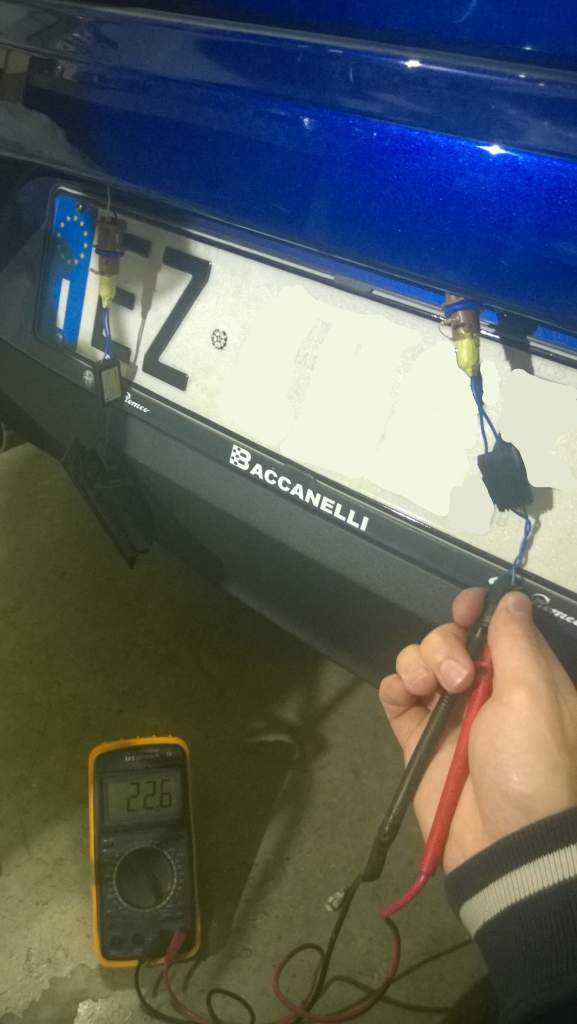

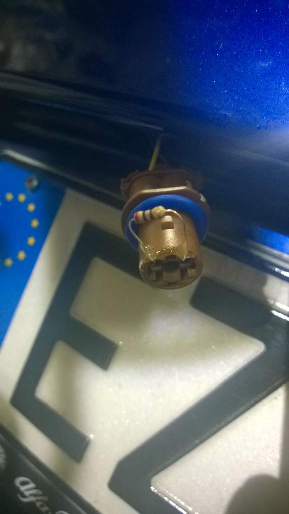

Settimane fà ho risolto togliendo la spia errore sia in Automatico che in ON delle luci aggiungendo 2 resistenza da 270 Ohm (prima avevo provato con le 330 ma dava errore ogni tanto in ON) + il modulo resistenza e dei LED non cambus. Foto:
Resistenza totale 22.6 Ohm.
