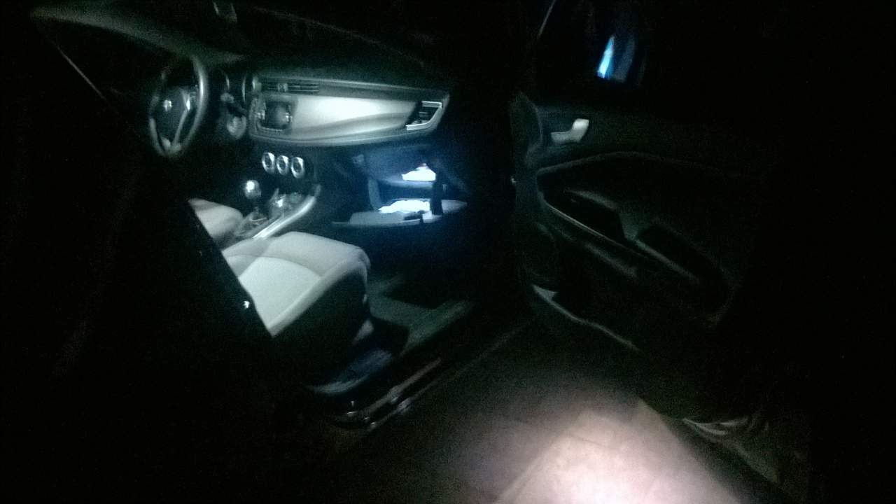

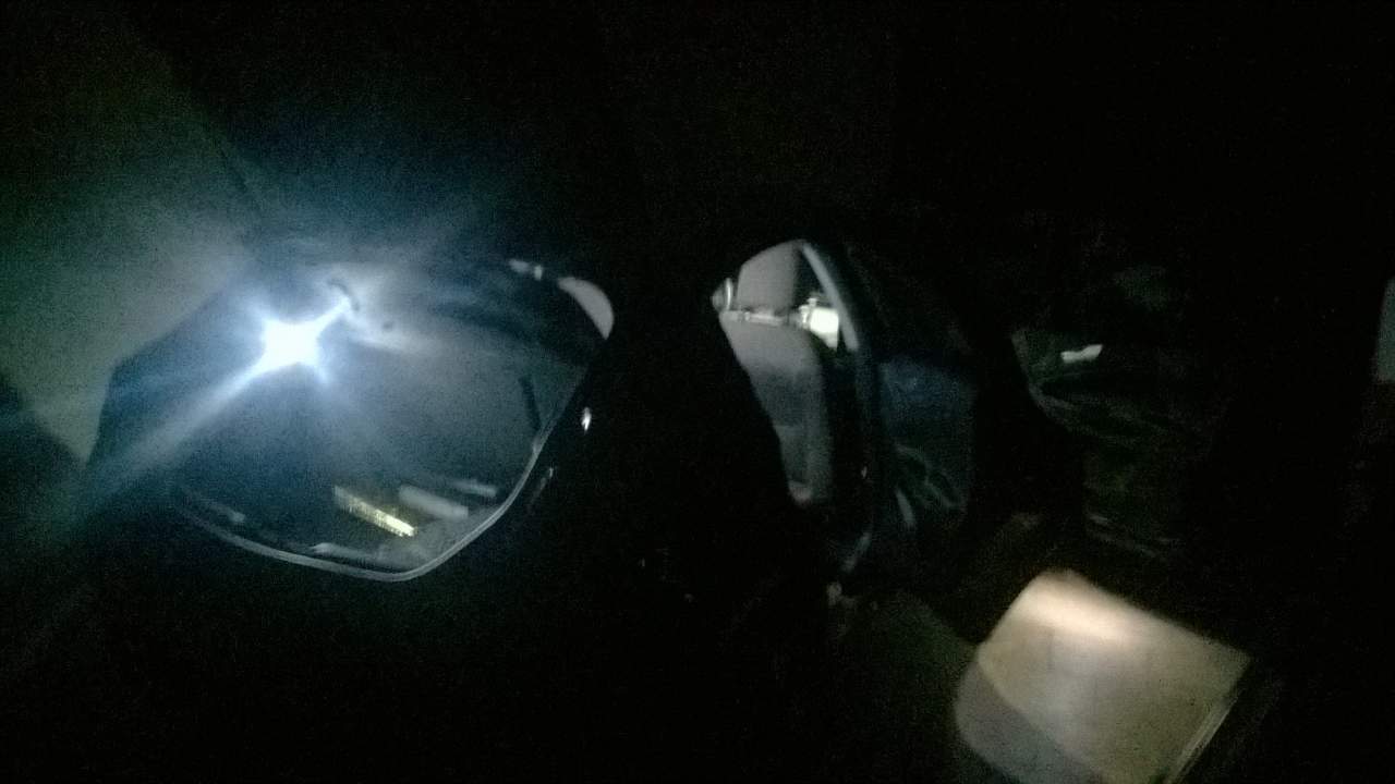

Con l'arrivo odierno delle lampadine mancanti, ho concluso la trasformazione a led della mia Giuly!
Non ho leddizzato solo le alette parasole poichè non avendole mai usate fino ad oggi credo che il gioco non valga la candela.
Confermo che la lampadina a 4 led su un solo lato ha una perfetta intensità luminosa per il cassetto portaoggetti.
Ecco le foto del risultato finale:
Visualizza allegato 120440 Visualizza allegato 120441
Sono molto soddisfatto...e ora posso concentrarmi sul prossimo upgrade: pinze dei freni rosse!
Ringrazio tutti i partecipanti alla discussione per avermi supportato e sopportato durante le varie fasi dell'operazione.:ernaehrung004:

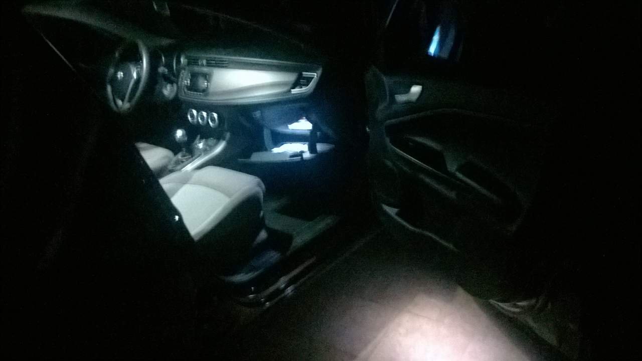

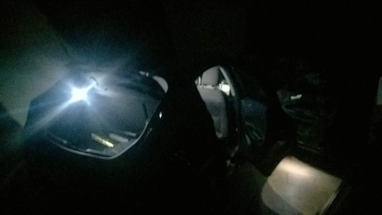

Oggi leddizzata la targa, ovviamente dopo 428 pagine di cui solo 3/4 utili, non ho avuto bisogno di chiedere nulla [emoji6] [emoji6]. Resistenza spegni spia plug&play sia dx che sx, due t10 piatte a 4 led 5050 su un lato soltanto senza resistenza, smontaggio in due secondi dei portalampada seguendo i consigli del thread e voilà il gioco è fatto. Per gli interni, forse lascio luce calda..... Foto nel mio garage. Grazie un po' a tutti.
