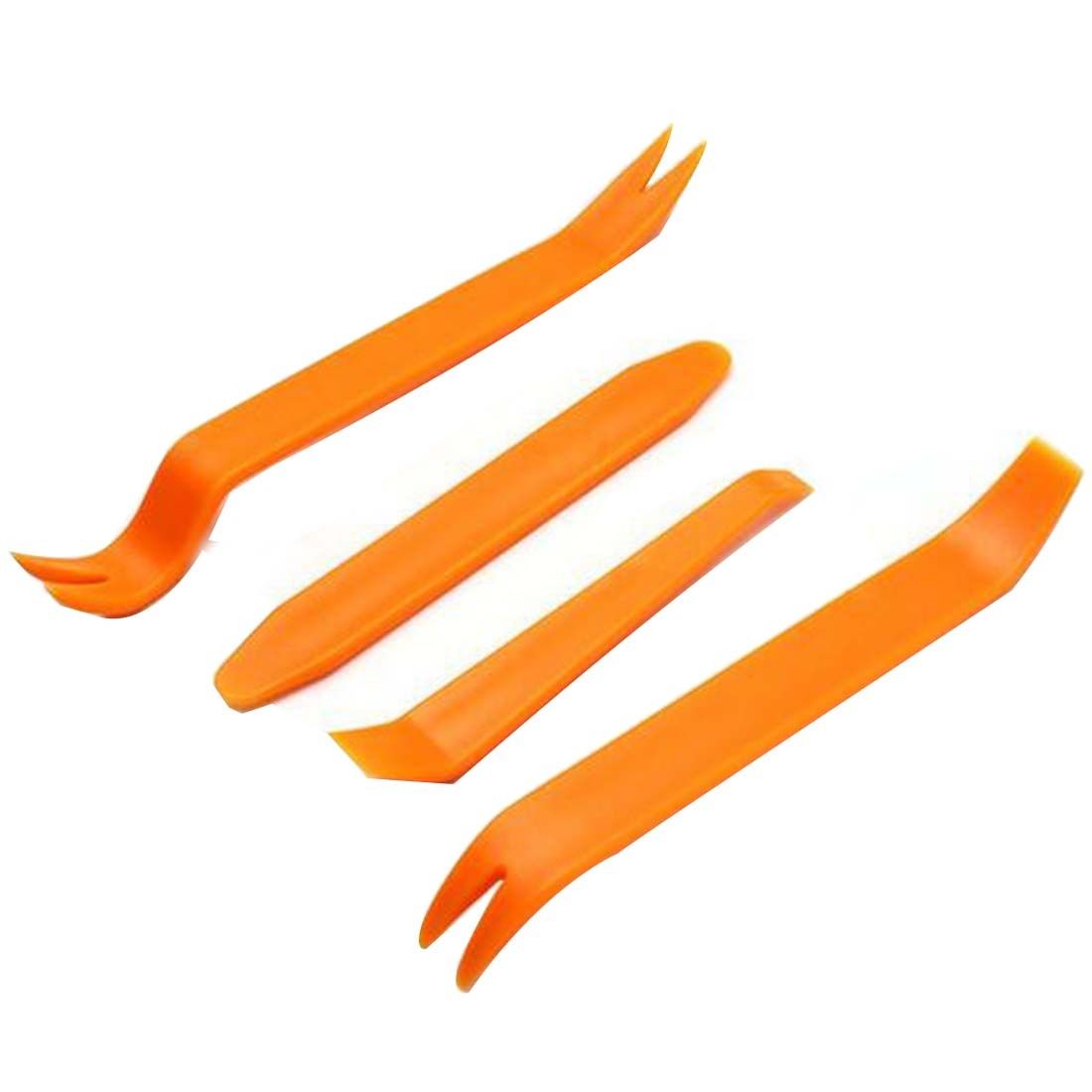

3) Per il montaggio, anche questo l'ho spiegato in diversi post; rifuggi da utilizzare cacciaviti o leve in metallo, graffieresti o peggio danneggeresti le delicate plastiche della tua auto, ed i ricambi si sa costano un occhio! Io per un solo euro ho comprato un set di leve di plastica di misure e spessore diverso adatte allo scopo...
Anche di questo troverai il link che, per comodità posto QUI nuovamente.
