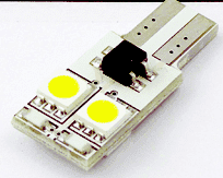

potresti dirmi gentilmente che tipo di led hai messo per il bagagliaio e luci sottoporta?
Ciao Ho installato sulla mia giulietta un set completo di luci a led (colore bianco lunare 500k). Per le plafoniere sono le stesse che hai indicato (ma le ho messe tutte con la resistenza incorporata. In più le ho messe su bagagliaio, sotto porta e luci targa. L'effetto è estetico è notevole....
COnfermo il problema per le luci targa, anche con le luci a led con resistenza: si accende la spia quando l'interruttore fari è su posizione fissa, mentre se lo lasci su automatico la spia non sia accende. Probabilmente il controllo delle luci è eseguito solo su quelle targa (plafoniere, sottoporta e bagalgiaio sono escluse)
Putroppo.... inoltre sulla plafoniera interna posteriore mi rimane sempre un pò acceso il LED anche se dovrebbe essere tutto spento. A voi è capitato? Ho provato anche con un altro di un mio amico ma non c'è stato verso...
