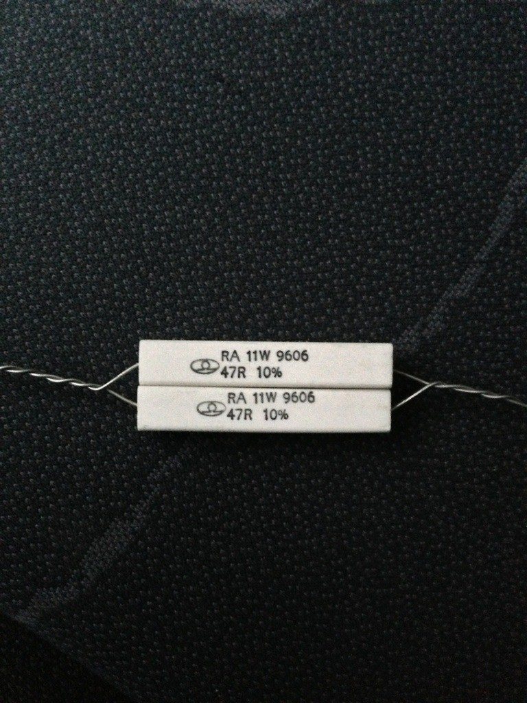

Ciao ragazzi, per quanto riguarda i led alla targa ho proceduto così...
Non trovando da nessuna parte la resistenza da 25w e 47ohm, ho attaccato in parallelo queste 2 ImageUploadedByTapatalk1360687209.838395.jpg
Collegando un solo led ad un lato non da l'errore, se faccio lo stesso collegamento anche all'altra luce targa il BD mi da l'errore! Perché? Mi sta esaurendo...
Non trovando da nessuna parte la resistenza da 25w e 47ohm, ho attaccato in parallelo queste 2Visualizza allegato 95787
scusa, metti in parallelo 1 resistenza per led e vedi che risolvi...
a parte che se metti 2 resistenze in parallelo dimetti l'impedenza quindi non so come mai ti possa funzionare... mistero...
poi quello che hai fatto tu non credo ti possa funzionare come parallelo visto che l'hai unite 2 resistenze...
mentre se la metti in serie in base al carico resistivo diminuisci l'intensità...
quelle resistenza di tipo ceramico che hai postato, funzionano, ma mettile in parallelo 1 per led...
Perché non compri direttamente le resistenze specifiche che sono già complete di attacco le installi facilmente risolvi il problema e spendi pochissimo

La cosa che proprio non capisco è come fa a funzionare se le monto su una, mentre se metto la resistenza su entrambe non funziona?! Comunque inizialmente ne avevo messa solo una di resistenza ad una solo led e mi dava errore! Forse se attacco una sola resistenza ad entrambe si "equilibra"?
