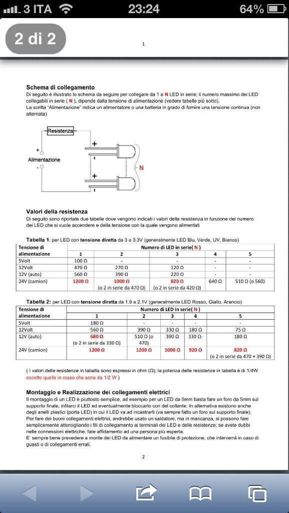

Però questa pagina del link postato in precedenza, da quello che capisco, dice che ci vorrebbero 560ohm...giusto?
Re: Giulietta - Luci a led aftermarket per interni e targa
Visualizza allegato 95806
esistono led e led
i diodi led, cioè quelli che vedi nel disegnino che hai postato e che non c'entrano un xxxxx con quelli che hai tu, leggi un pò con che tensioni di funzionamento lavorano...
1,9v - 2,1v - 3v....
Tu li puoi anche collegare ad una un sorgente da 250v eh... ma ci devi mette na resistenza sennò lo bruci...

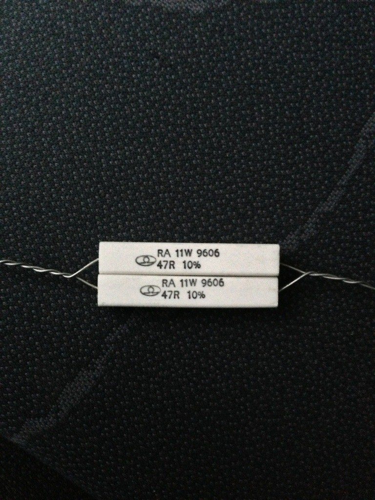

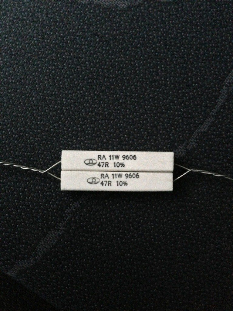

Guarda, io ti posso dire per certo che una resistenza da 5-10-15-20-25W 47 ohm non da nessun problema per la spia ne a motore acceso e ne a solo quadro acceso... anche sulla bravo ad esempio no problem...
ora, che resistenze hai tu non lo so... se sono quelle che hai postato prima, 11W 47 ohm, dovranno funzionare per forza se messe in parallelo...altro non puoi inventarti...

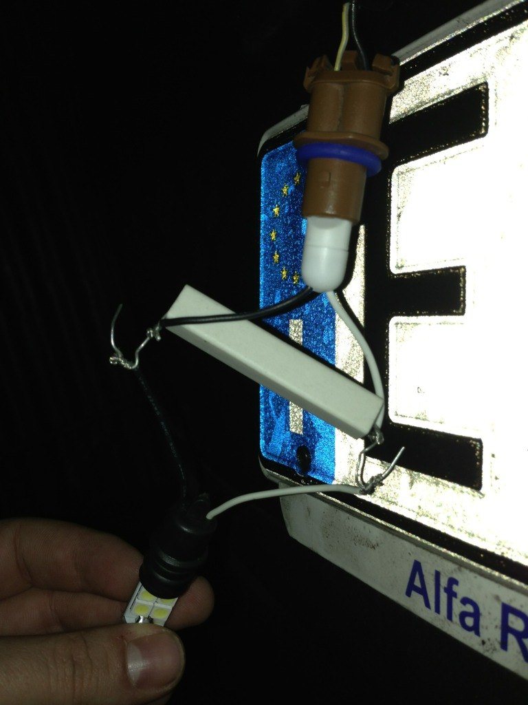

Si le resistenze sono queste...

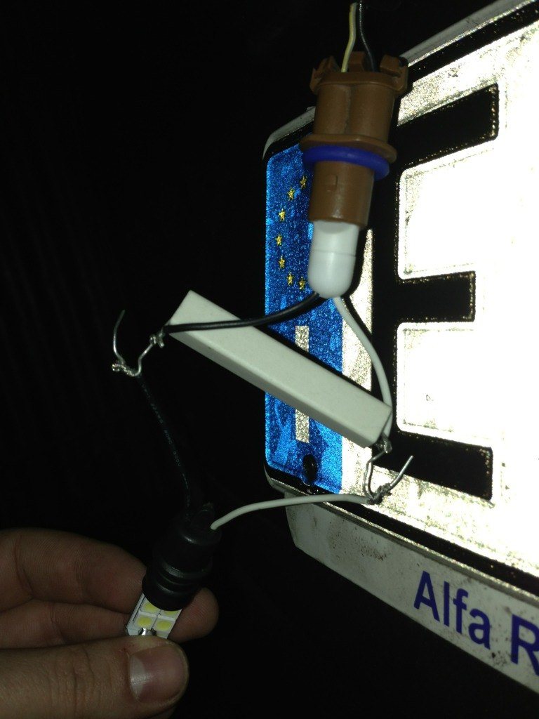

E le ho montate così...
Non è che il problema sta nel fatto che ho usato come "prolunga" questo...
Ovviamente togliendo la sua resistenza originale e mettendo quella come vedi in foto!
Visualizza allegato 95810
Visualizza allegato 95811
No dovrebbe funzionare... te l'ho detto, sei il 1° che sento in questo caso...
Non so perchè non ti funziona... almeno che non ti si surriscalda la resistenza... mi spiego: quando la resistenza si scalda troppo, perde di capacità resistiva quindi non ti garantisce il vorretto funzionamento... non vorrei che ti si surriscalda e sballa i valori...
