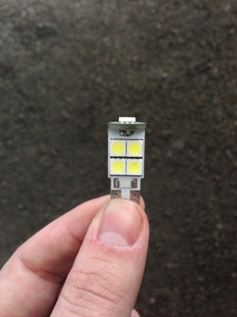

Questo è il led! Ha 4 led da un lato e 4 dall'altro e uno alla punta.
Uesto

Se è come penso io, le luci LED che hai preso sono differenti da quelle di LUPLO, il che comporta a collegamenti e valori di resistenze differenti per non dare l'errore alla centralina.
Per venirne a capo hai 2 strade:
La prima, più rischiosa, è procedere per tentativi...
La seconda è quella di rivolgerti ad un'elettrauto o ad un'amico che sappia usare un tester
