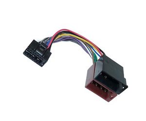

bisognerebbe creare una matassa con spinotti plug&play da attaccare rispettivamente vicino alla plafoniera posteriore e dentro il condotto del baule così anche se si rompono stacchi e riattacchi gli spinotti e via no? ovviamente allungando di parecchio la lunghezza dei cavi e magari mettendoli più grossi ma allo stesso tempo morbidi/flessibili... una sorta di connessione iso delle radio per capirci
Visualizza allegato 115888
Ottima idea direi...
Piu che grossi devono essere teneri!!io 2 mt di filo per impianto stereo,mi è venuto 10 euro,ma la qualità si paga e ci ho fatto 4 cavi rotti e un quinto pezzo di cavo l ho gia inserito libero nella boccola di sinistra nel caso se ne rompesse qualcun altro in futuro,visto k la boccola dinsinistra ha fili molto piccoli e c è meno spazio per far passar il pilota.

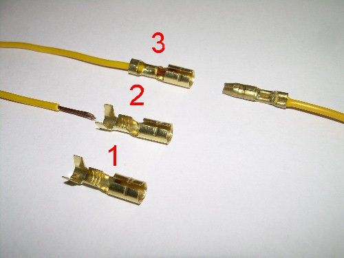

Salve a tutti, posto un'immagine di un altro tipo di connessione che puo' essere fatta al posto della saldatura.
Ovviamente per fare un buon lavoro bisogna avere la pinza per crimpare, le normali pinze danneggiano i faston e non fanno un buon lavoro.
Ricordarsi di mettere anche i loro cappucci oppure mettere del tubetto termorestringente
