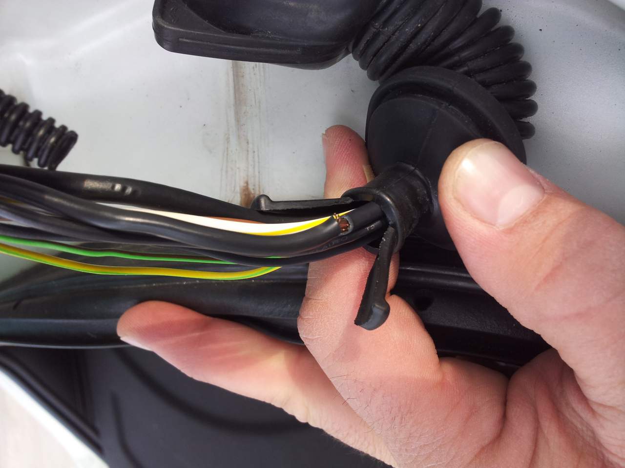

Beh alla fine me la caverò con due ore di manodopera e via..farò a questo punto verificare lo stato di tutti i cavi.
a te che è successo?
cerca furto giulietta leggete tutti, qui sul forum, c'è un mio commento che sembra un tema :D

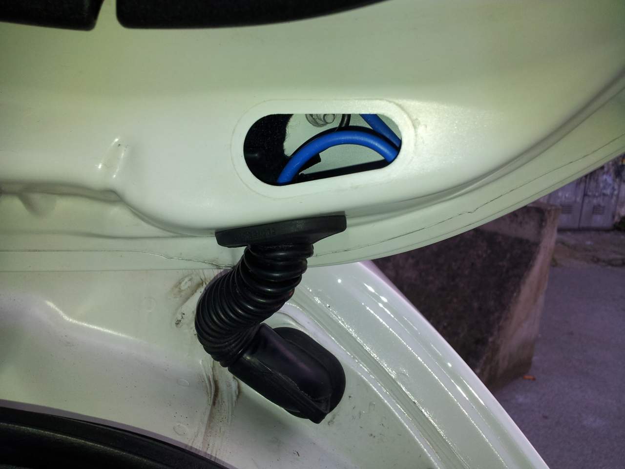

Si è risolto tutto per il meglio, i cablaggi sono integri. era un contatto dal devioluci.
Aggiornamento :
ho fatto una nuova prova ma i fanali non si accendono e nemmeno il tergicristallo posteriore funziona con la retro inserita però se lo attivo manualmente con la leva,quella dietro il volante,funziona.
Domani la porto dall'elettrauto e la finisco qui.
Giusto per tenermi allenato!

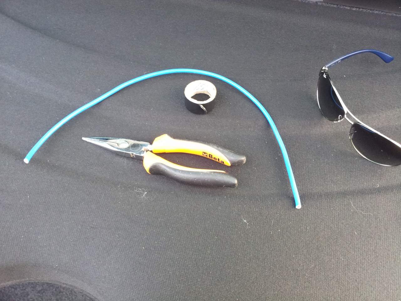

Le pinze e il nastro ormai li lascio in macchina, non si sa mai, la mattina dopo il caffè potrebbe rendersi necessario un intervento, tanto impiego al massimo 3 minuti! Con questo dovrei aver risolto definitivamente il problema del tergi che a volte partiva da solo e si fermava quando ca..o voleva, anche a metà corsa. [emoji6]

Kla ma cosa hai messo due cavi della centrale dell'Enel??
esagerato!!! :eek:
Che grande auto questa Giulietta. : good . :
Sarà capitata una fornitura di cavi scadenti. In casa abbiamo due Giulietta del 2010 e nessuna ha avuto questo problema
