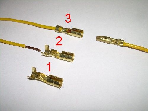

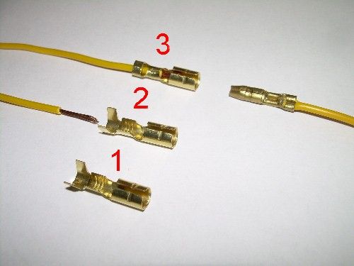

Salve a tutti, posto un'immagine di un altro tipo di connessione che puo' essere fatta al posto della saldatura.
Ovviamente per fare un buon lavoro bisogna avere la pinza per crimpare, le normali pinze danneggiano i faston e non fanno un buon lavoro.
Ricordarsi di mettere anche i loro cappucci oppure mettere del tubetto termorestringente
.Visualizza allegato 115935
Questa è la miglior soluzione,ma attenzione,ribadisco la.necessita di ponticellare con dei cavi di qualità altrimenti siete sempre capo a dodici.
Sarà anche buona ma i fastom occupano spazio, specie se si decide di operare su tutti cavi presenti, inoltre c'è sempre il rischio che il maschio esca dalla femmina. Se proprio vogliamo dirla tutta la migliore soluzione è il cablaggio.
