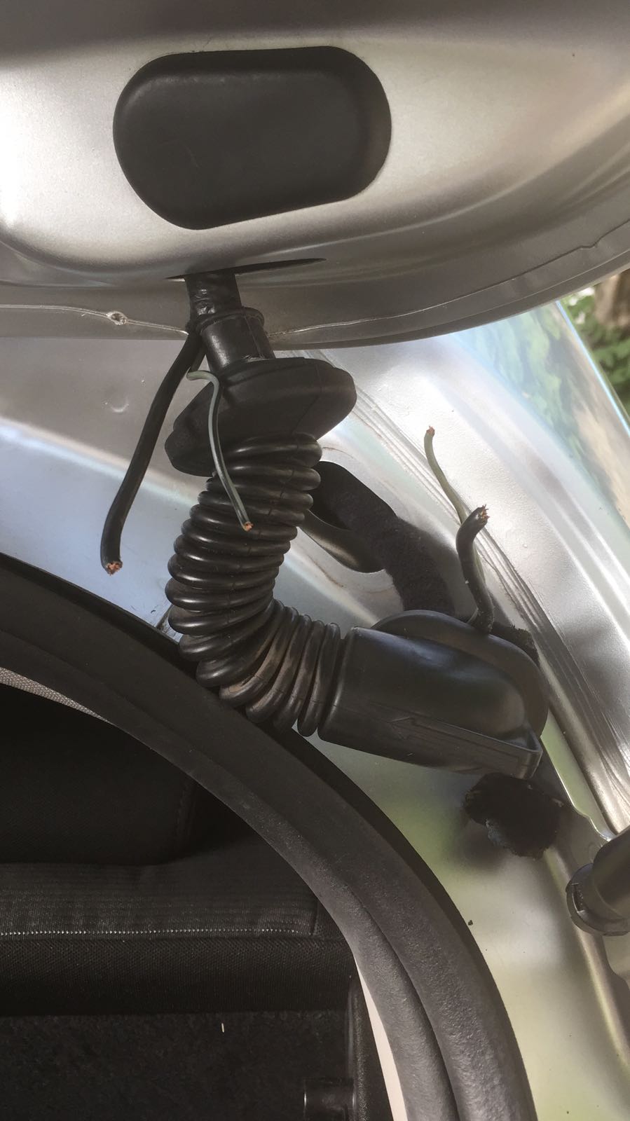

Ragazzi vi racconto la mia, luce retromarcia destra non funzionante con messaggio che appare ogni volta che innesco la retromarcia, ho semplicemente tolto il gommino a fisarmonica nero (in foto) in entrambe le estremità, provato a tirare ciascun cavo e voilà ecco che ne escono ben due spezzati! Uno era della retromarcia l'altro credo dello sbrina vetro che non uso mai. Non serve smontare nessun pannello da nessuna parte!! Io per convenienza di tempo ci ho saldato due cavi in rame da elettricista dello stesso diametro anche se non e' la soluzione migliore.
