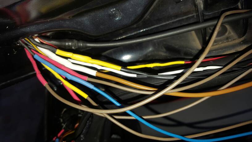

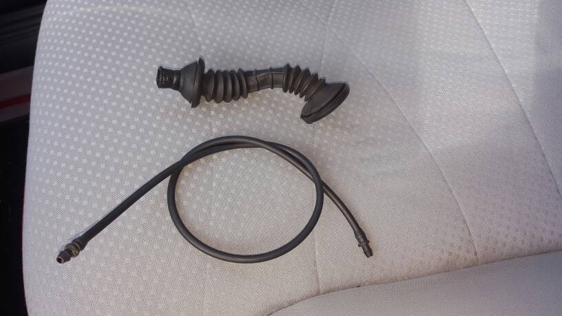

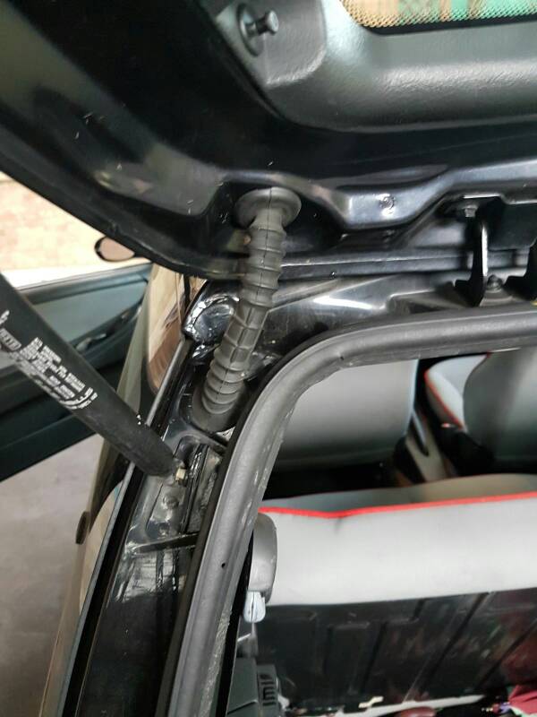

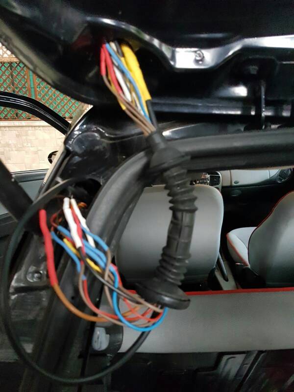

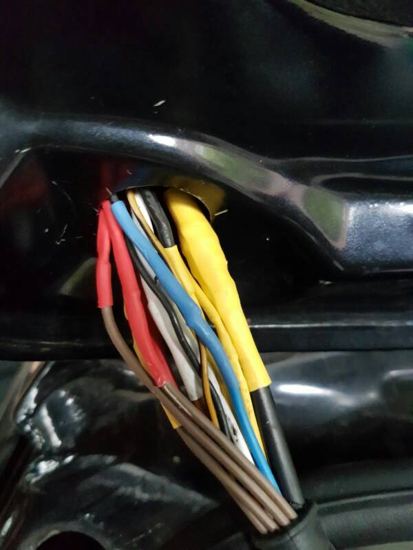

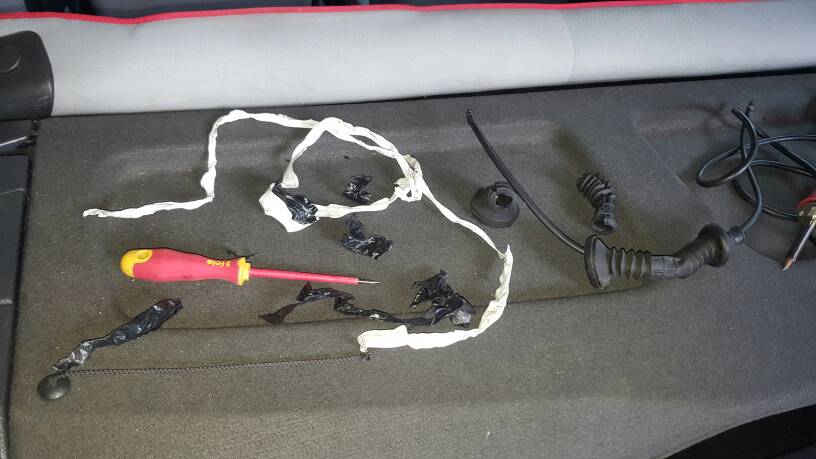

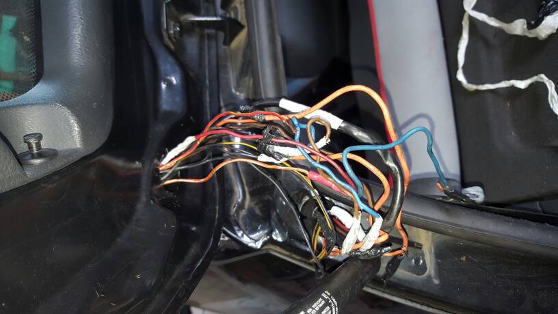

Adesso vi allego la fotostoria della riparazione che ho fatto io sulla mia lancia Y tanto il concetto é lo stesso. Alla revisione un cane di elettrauto si è permesso di tagliare la guaina e anche il tubo dell'acqua del tergicristallo per riparare la luce targa che non funzionava.
Morale la luce targa non l'ha riparata e mi ha fatto uno schifo di lavoro. Purtroppo non me ne sono accorto subito, però non ci ho dormito la notte. Allora mi sono procurato una guaina dallo sfascio ed un tubicino di irrigazione e ho riportato tutto a nuovo.

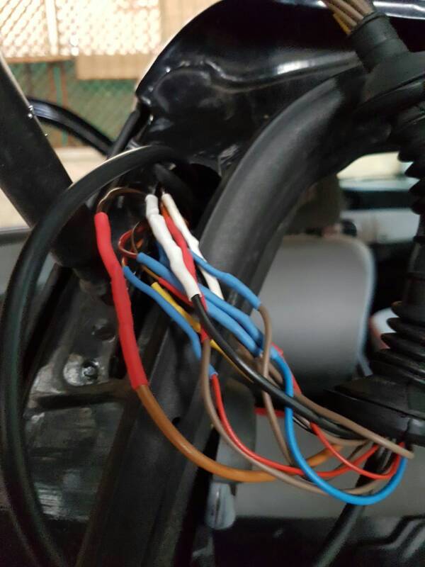

lavoro fatto dal cane, notare la guaina tutta tagliata.
Prolungati, saldati e termosaldati tutti i cavi compreso il.tubo dell'acqua.
....2 ore perché non è il mio mestiere e 5 euro di spesa. Adesso funziona tutto e la mia piccola è tornata come nuova. Altroché elettrauto.....cane!
