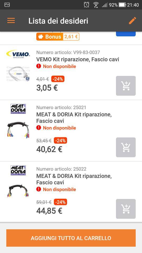

Peccato non siano disponibili, con cavi al silicone . Niente male anche solo i fili a 3 euro. Nella mia zona non ho trovato fili o cavi al silicone di diverse sezioni.
meglio dei cavi al silicone sono i cavi extraflessibili per posa mobile, li usano nei bracci robotici , io ho trovato uno spezzone di cavo extraflessibile con conduttori tutti neri ( ma numerati ).Per le diverse sezioni ( ad esempio il lunotto termico ha sezione 4mmq) ne ho messi alcuni in parallelo per ottenere la sezione corretta.
Anche io li ho cercati dappertutto, (tranne online) ma non si trovano. Vanno reperiti smontando qualche altra cosa, ma è difficile.
