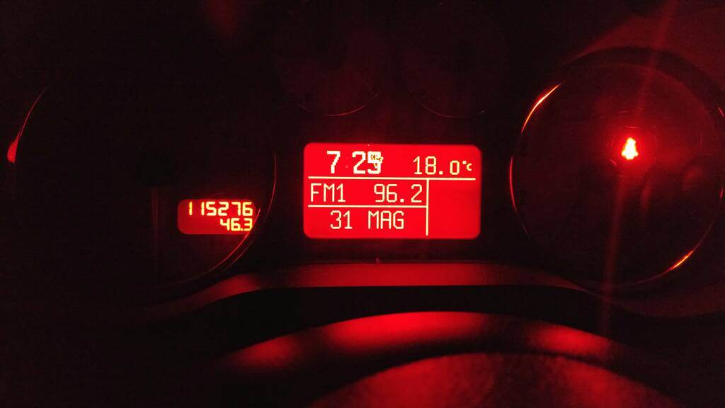

Mi ricollego a questo 3D perché 2 settimane fa mi è capitato un episodio analogo di ritorno al mare! Chiudo la macchina ed il display del computer di bordo era perfetto. Dopo qualche ora di sosta all'ombra rientro in auto e vedo 2 pixel sempre accesi. Dopo 2 settimane pare si stia espandendo quindi presumo sia dovuto alla colata dei cristalli liquidi.
Inoltre quando l'Alfa è spenta vedo la macchia in rilievo sul computer di bordo.
Premetto che l'auto è sempre parcheggiata nel box quindi mi verrebbe da pensare che sia veramente dovuto allo sbalzo di temperature e di umidità [emoji26]
Dopo una notte al fresco pare sia migliorata la situazione...ieri la macchia ricopriva tutta la cifra dei minuti rendendola illeggibile!
Speriamo rientri completamente...mi renderebbe la persona più felice!

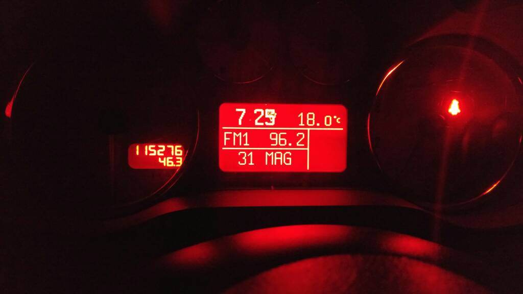

Speriamo rientri completamente...mi renderebbe la persona più felice!Visualizza allegato 167282
Ciao @broken dalla foto sembrano dei sub pixel rimasti accesi , un po' come succede sui nuovi lcd e amoled, penso che sia più il calore che l'umidità faccia questo..
Io infatti in questi caldi giorni dove ci sono 38 gradi all'ombra metto sempre il parasole.
Nel frattempo si è tolta?
Ciao, presumo anche io sia dovuto al calore. Ero passato dai 15°C del box ai 28 al mare nell'arco di 1 ora e mezza e con il passare del tempo è degenerato per il conseguente aumento delle temperature. Tenendola sempre in box, lo "sbalzo termico" è maggiore, infatti questa mattina la macchia si è ridotta perché ha trascorso la notte fuori.
Fosse un problema a livello di pixel danneggiati mi verrebbe da pensare che non si potrebbero "riaggiustare" autonomamente o spostarsi di zona. Ieri la macchia ricopriva l'intero numero dei minuti, questa mattina è minima invece. Mi viene da sperare pertanto che sia un problema dei cristalli liquidi che potrebbero "riassorbirsi".
Questa sera controllerò nuovamente lo stato della macchia.
