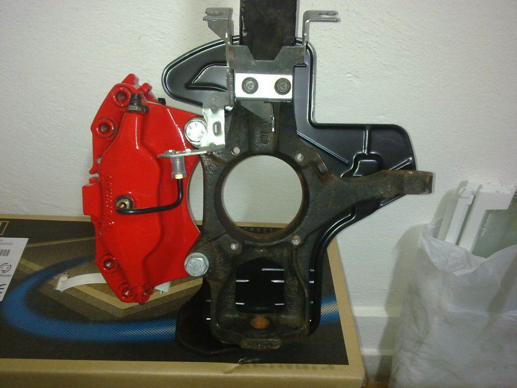

Ciao Blade...avresti mica una foto di sti montanti che servono per fare la modifica?
Non riesco a capire quali sono. Comunque sia, bisogna prenderli della GTA, in questo caso non vanno bene quelli della crosswagon o gt 3200 vero??

Ecco la parte nera con la sede per il cuscinetto ruota è ciò che ti serve. Quelli della crosswagon non vanno bene,sono con quote diverse... I dischi da 305 potrebbero comunque ovalizzarsi...
