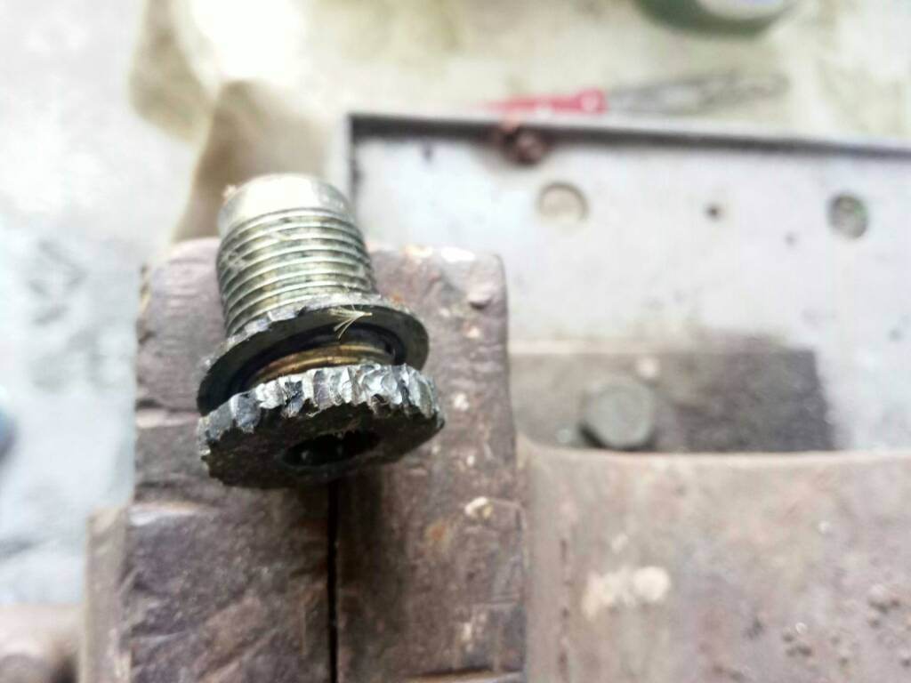

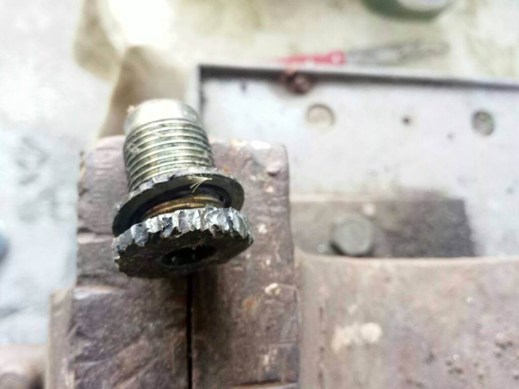

Comunque secondo me ti conviene provare col giratubi
Questo è un tappo che ho tirato via un paio di giorni fa da un 1.9jtd con un giratubi
Era inchiodato

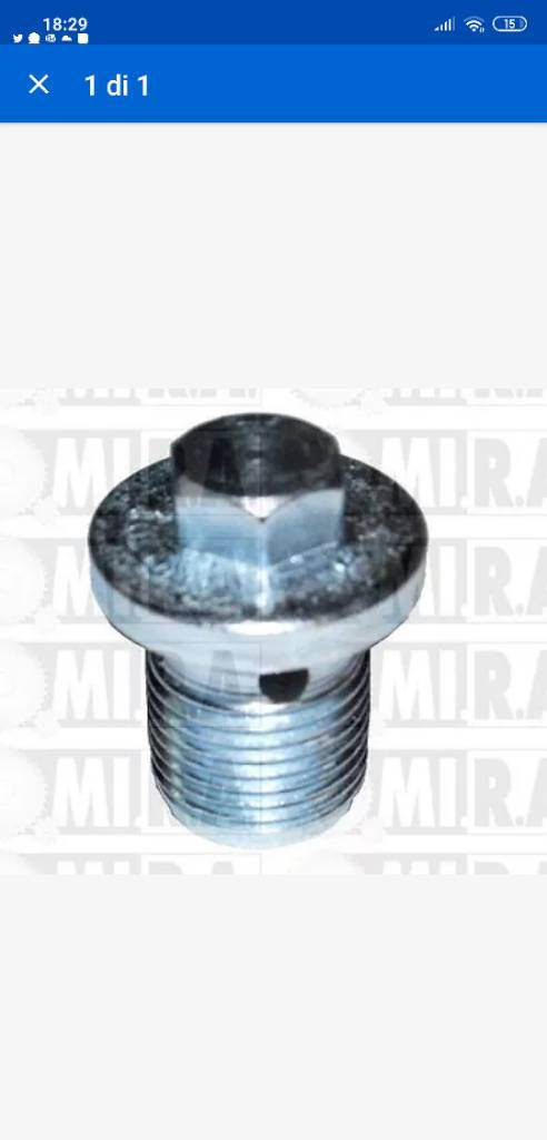

Eeeeeeee te pare facile fratè....purtroppo il mio non e stato ancora sostituito. E quello di primo impianto.il mio e questo(quello nella foto però e in ferro e ha la rondella più spessa)....se mi gioco la testa del bullone sono fritto
Questo c'è l' avevo sul gt....ma anche lì a smadonnare,però alla fine ce l' avevo fatta,e l avevo sostituito....all alfa 8 eurini se non ricordo male
Era inchiodato
