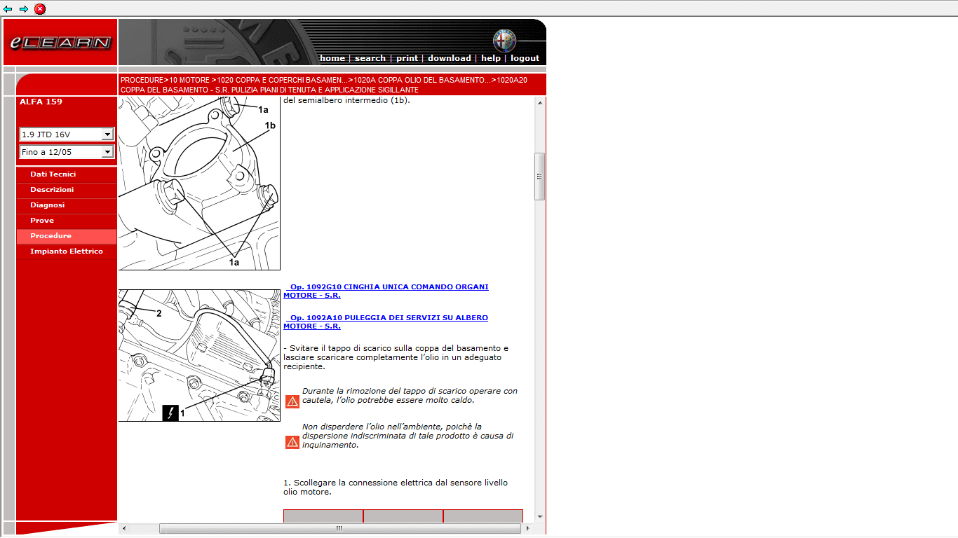

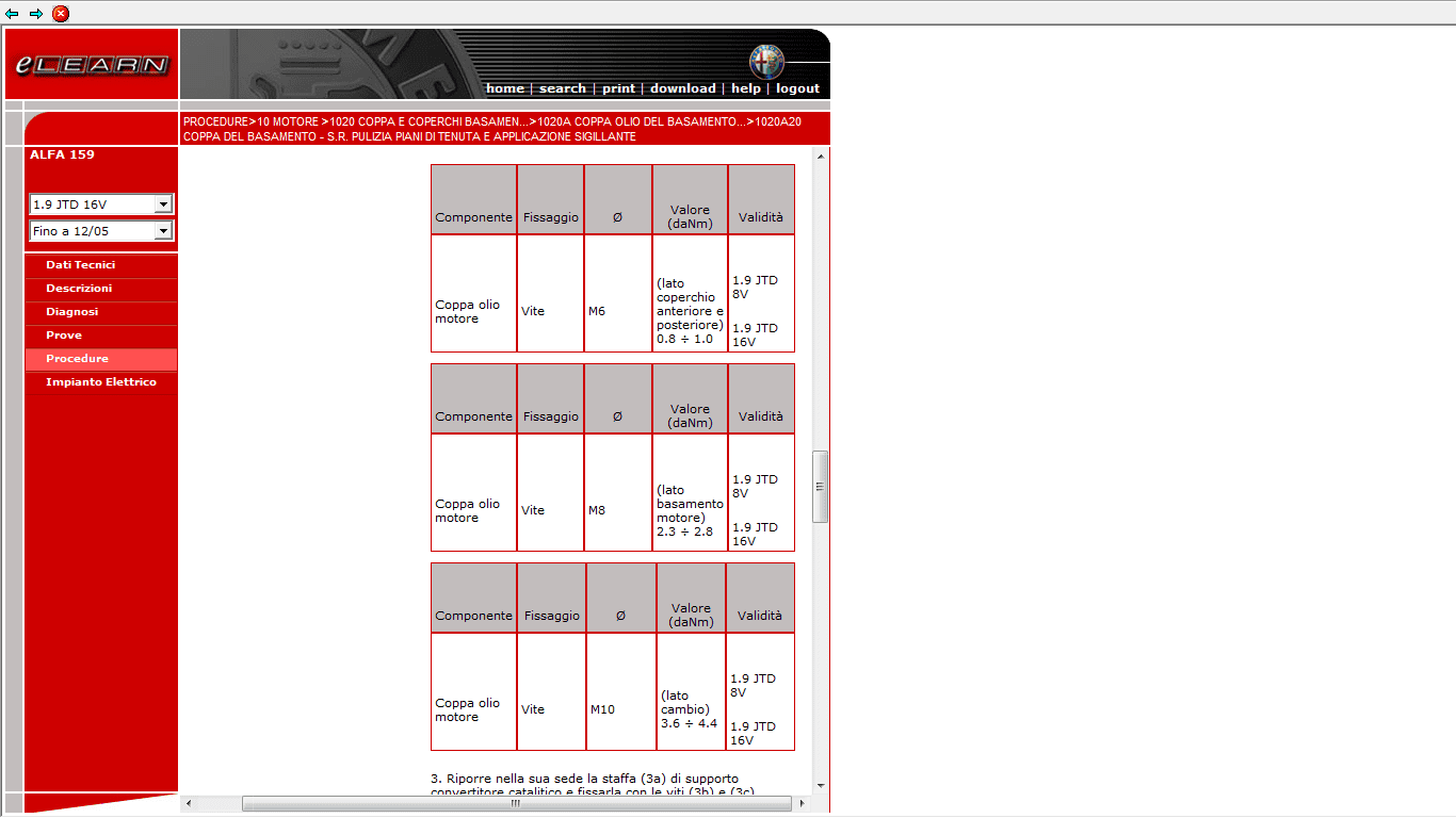

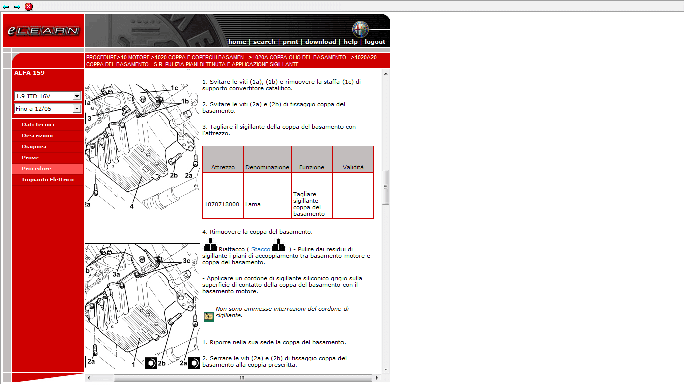

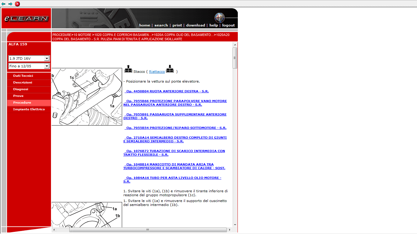

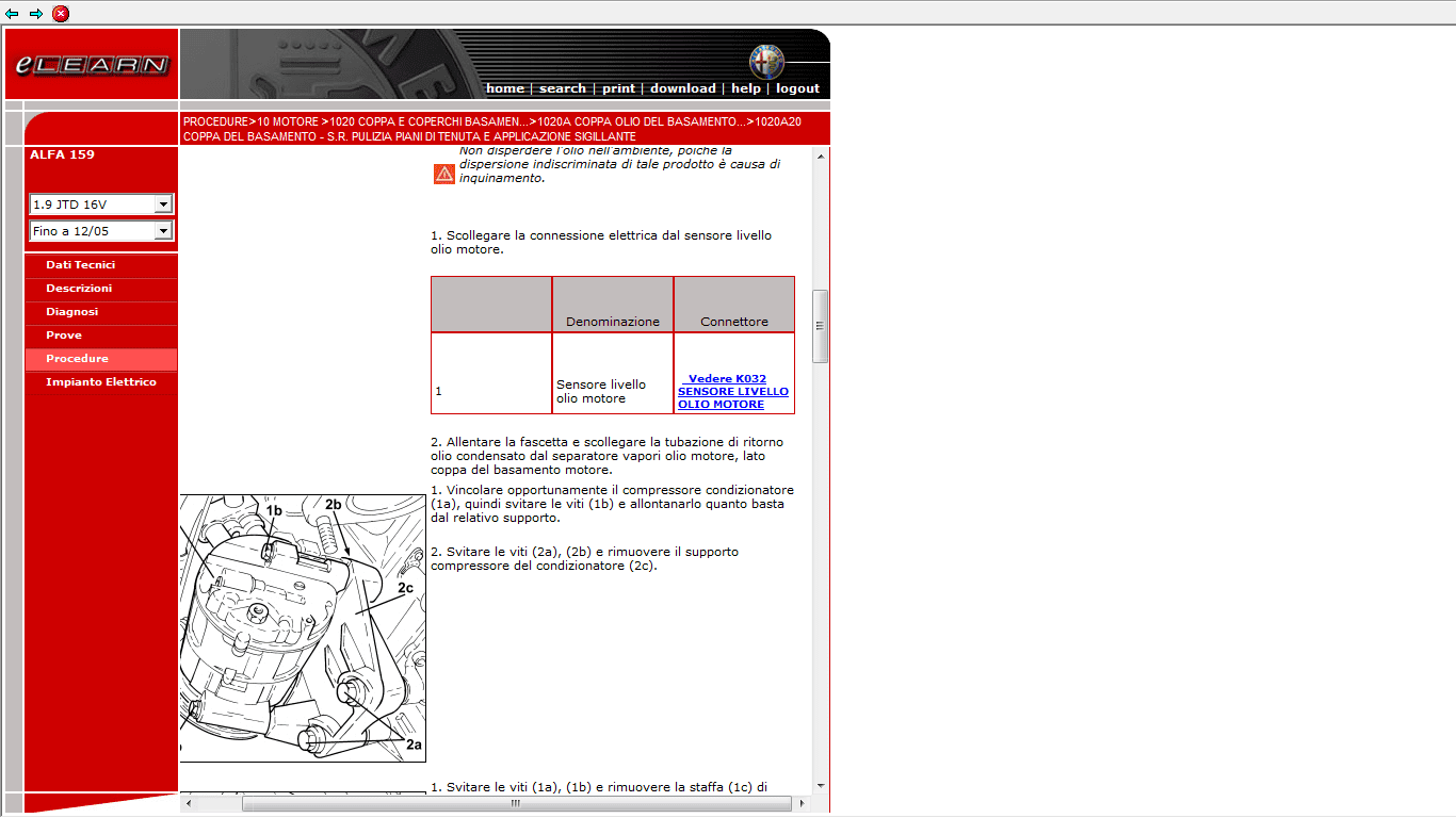

Non mi serve a nulla una pistola pneumatica.non c'è spazio tra bullone e culla motore.ce giusto lo spazio di una boccola da 13 e la leva.a sto punto si fa sempre più strada o l ipotesi saldatura o l ipotesi smontaggio coppa,che sarebbe a sto punto la cosa migliore,se non fosse che ho il PC andato e dentro avevo elearn con il quale mi potevo orientare per capire le fasi di lavoro per smontare la coppa
