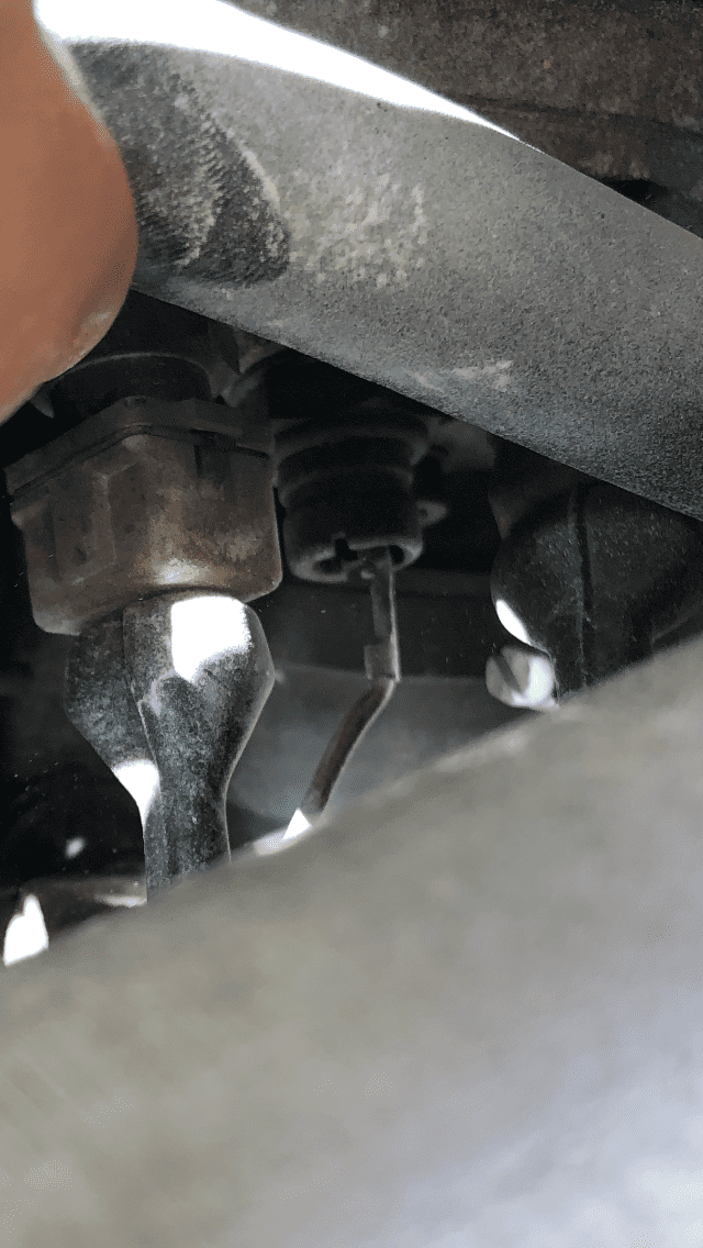

non vedo più la tua foto con il sensore di temperatura dell'acqua per fare il confronto con quella che ti ho messo io.
Tu ti ricordi che come prestazioni era più spinta?

Mi sembrava più vicino a 0,7 ma dite vero non avevo usato l’auto per un bel po’ e poi lo portata a quelli del iniezione xk la pompa era bloccata e iniettori impastate.
Poi in un anno dopo ho usato poco e allora e passata un po’ di tempo.
Ecco

al riguardo dei sensori di temperatura,come vedi nella tua foto,quello nero è quello che porta il segnale allo strumento di bordo,l'atro invece è quello della elettronica-
Ad ogni modo ,falla una prova con il polmoncino attuatore scollegato,bastano 500 metri per vedere se la pressione sale,così da avere una idea se ti manca la pressione nei condotti o è proprio una questione di regolazione delle pressioni di controllo.
