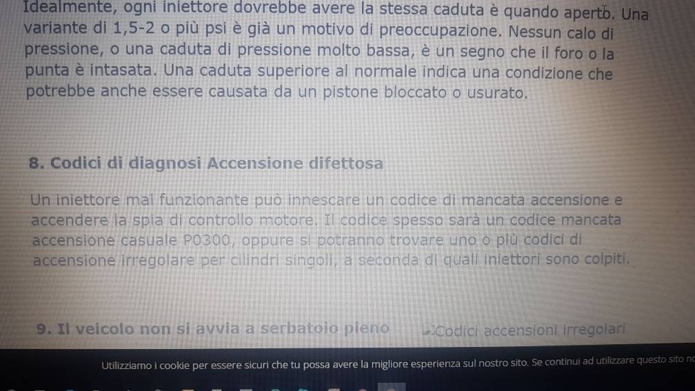

Se il problema fosse riconducibbile ad un iniettore, il codice errore sarebbe tutt'altro.
