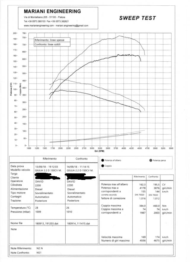

Ieri ho ripreso la mia Giulia mappata, 195 CV e 460 nm volutamente autolimitati.
Che dire, veramente grintosa! :D:D:D
Comunque anche la mia ha confermato la regola, di serie ci sono più di 150 CV...
Quanto ha rullato originale?
Per essere più precisi... :)
