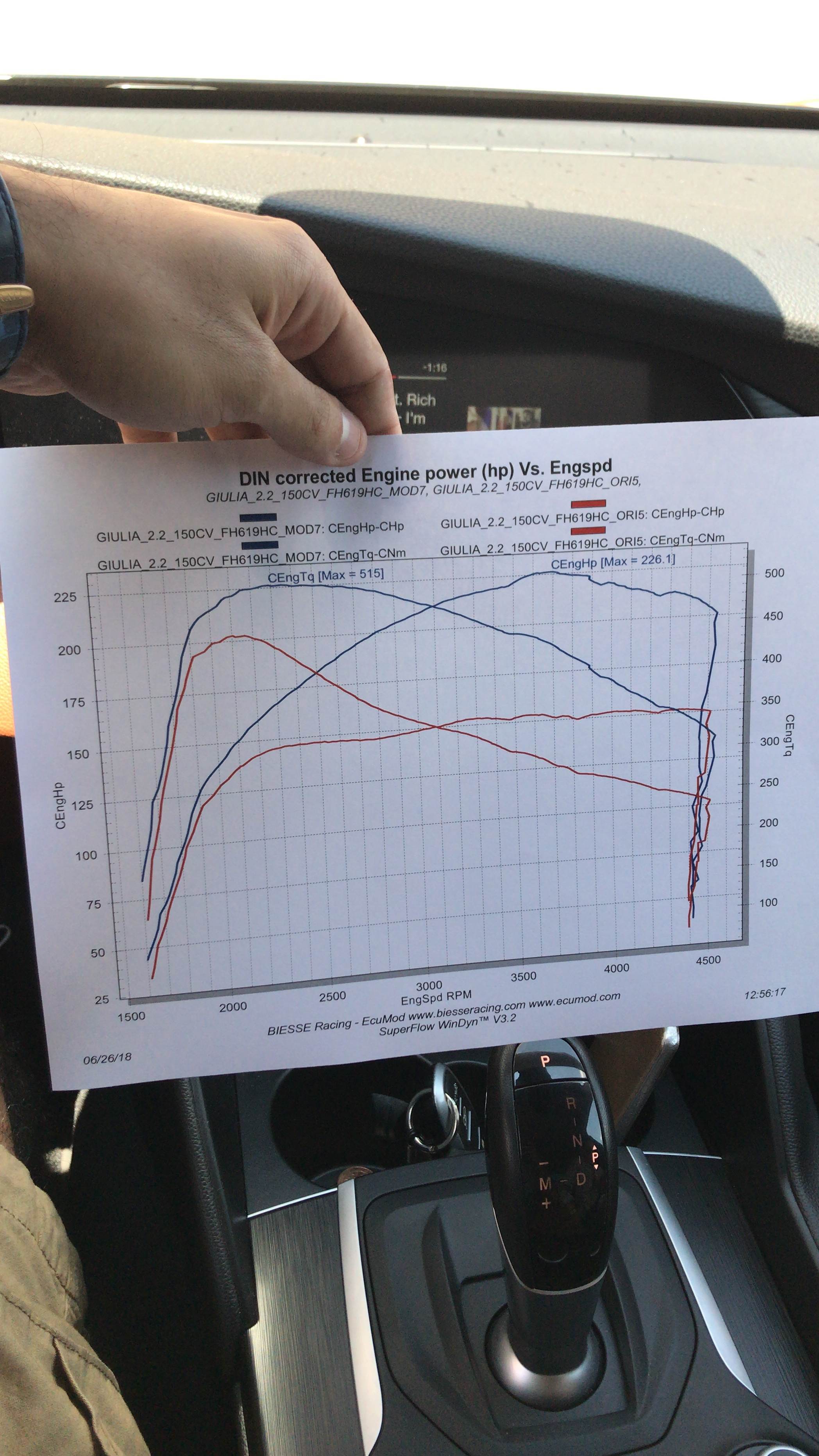

questa è la mia fatta da Biesse.. ex 150 AT8
A 4000 rpm da circa 390 Nm e 210/215 cv.
