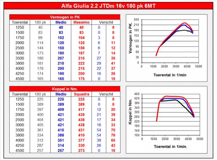

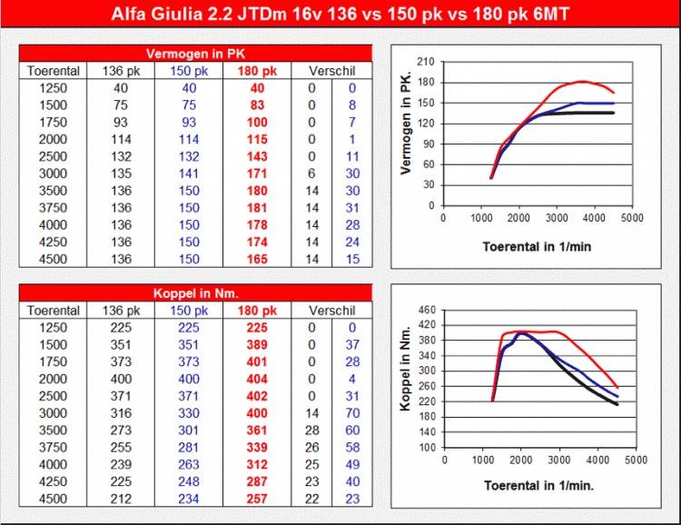

Queste sono le tabelle dei professionisti olandesi, mi chiedo a questo punto se queste curve di coppia piatte con una buona potenza senza salire troppo di coppia (210cv con 421Nm) siano davvero in grado di riprodurle a differenza dei nostri oppure se non siano veritiere

Come ho detto prima non credo che tocchino i tempi di iniezione, magari in minima parte... troppo il rischio di aumentare la fumosità e di conseguenza le rigenerazioni. Piu facile “giocare” col turbo ed il rail [emoji6] ....le iniezioni del 2.2 IRS sono studiate nei minimi dettagli (mi pare che faccia fino a 8 iniezioni per ciclo) variarle non è affatto semplice.
Riguardo la curva di erogazione, mantenendola simile all’originale anche il cambio AT8 lavorerà bene, stravolgendo l’erogazione poi bisognerebbe variare anche la calibrazione del cambio.
