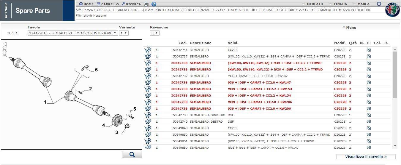

Sono diversi...
Sembrerebbero addirittura cinque tipi diversi, se ci mettiamo anche la Q.
Qualcuno però mi spiega perché hanno gli stessi codici?

Bella discussione qui:
Differenziale q2
