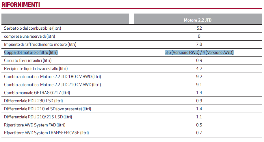

no ero presente, hanno messo 2 latte da 2 litri, forse 3,6 stanno nella coppa, forse cambiando il filtro c'è ne va i più.
Appunto, 2 latte da 2 litri, ti fatturano 4 litri ed è corretto. 3.6 litri è comprensivo di coppa, nel solo motore bastano 3.3 litri circa.
Io ho una 180cv, per il tagliando hanno sostituito il filtro olio e messe 4l di selenia wr 0-30, quindi dovevano mettere 3,6 l di 0-20.....farò dei danni!!
Ciao perché 3,6? Sul manuale c'è scritto 4,2...
Scusate, ho detto una castronata! Era 3.6...
Quindi mi hanno messo 0,4 litri in più di olio pure sbagliato 0.30, qualcuno conosce in zona Asti-Alessandria-Torino qualche officina autorizzata seria, dove posso portare la mia auto.

Io ero presente..mi ha versato 2 latte da 2 litri , e gli ho anche chiesto , ma non sono troppi 4 litri,mi ha risposto che la giulia arriva fino a 4,3 senza problemi..(senza considerare quello che è rimasto nella coppa olio , perché ha inclinato l'auto senza metterla sul ponte)

Non ho ora il foglio sottomano, ma a me ne hanno fatturato 4.5litri e infatti poi si è accesa la spia del livello massimo motore :D:eek:
anche a me, al tagliando dei 40, hanno fatturato 4,5 kg, ma il livello è al max, non di più, quindi il Kg in più lo ho solo pagato, non ci hanno guadagnato molto, l'estensione di garanzia per due anni la ho fatta in un'altra assistenza
