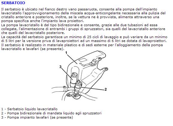

Oppure si utilizza il serbatoio di serie da 6 litri con integrato la pompa lavafari da usare come pompa raffreddamento IC. Beccatelo:
A questo punto è la soluzione migliore! Tutto già pronto, metti il bottone nell'abitacolo e tiri il tubicino con nebulizzatore di fronte all'IC. Fatto e pure 100m water resistent! Mazza pure original alfa. Hihihi
Visualizza allegato 76020
mmmmmmm sai che non ci avevo pensato?? davvero ottima soluzione! però rimane un unico problema, io volevo usare la miscela acqua-metanolo, ed essendo l'impianto in comune con i tergi-cristalli e il tergi-lunotto credo che non vada molto bene.. ;(

Va bè usiamo acqua ed alcol, mia mamma lo usa per pulire i vetri! E noi lo usiamo anche per IC! Hahaha!
-il serbatoio e capiente ed ubicato in un punto tecnico
-la pompa è perfetta
-l'alimentazione elettrica e per la ricarica di liquido è già pronta
bisogna solo mettere il bottone per l'azzionamento perchè originale si aziona assieme ai tergi anteriori, e tirare un tubicino di fronte all'IC con nebulizzatore. Penso proprio che sia la soluzione migliore, pone soluzione a tutti i problemi riscontrati.
