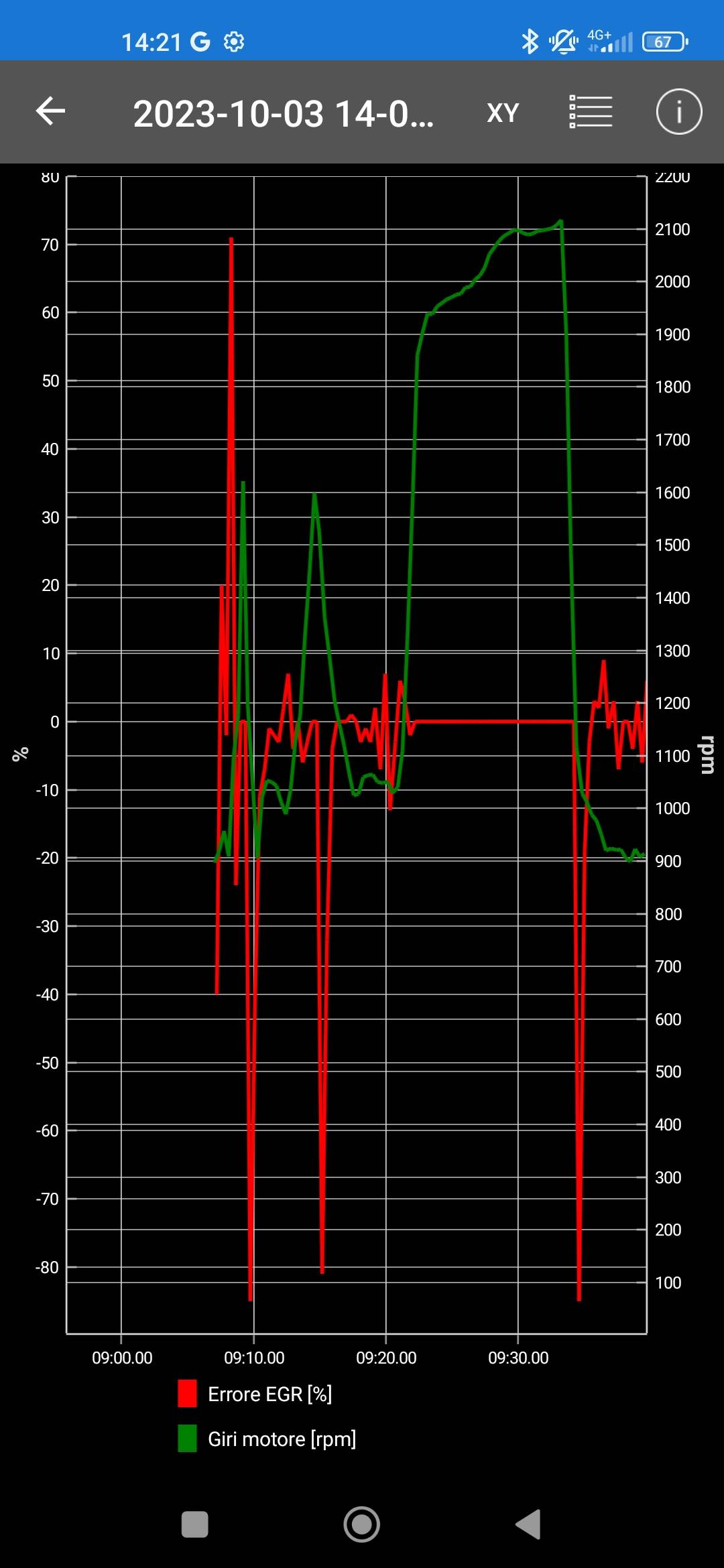

Ciao ragazzi! Allora, il problema persiste sempre. Ho deciso di comprare un OBD II e ho provato poco fa a collegarla e leggere i parametri.
Secondo voi è normale che l'egr si comporti così? L'auto l'ho accesa da fredda al minimo (come si può vedere i giri oscillano) dove oscillano più in alto è perché ho provato ad accelerare per vedere se cambiava qualcosa...

Quando ho collegato l'OBD era particolarmente irregolare il minimo quindi nel pieno del problema

Ho ricollegato l’OBD all’uscita da lavoro e l’ho tenuta collegata fino a casa
Prima cosa ho visto che stava rigenerando il FAP e quindi ho allungato il giro fino a quando è tornata nei parametri la temperatura
Seconda cosa ho tutto il tracciato dei vari sensori, posso scaricare i report in formato csv
Fatemi sapere se può servire e di che sensore sarebbe utile!

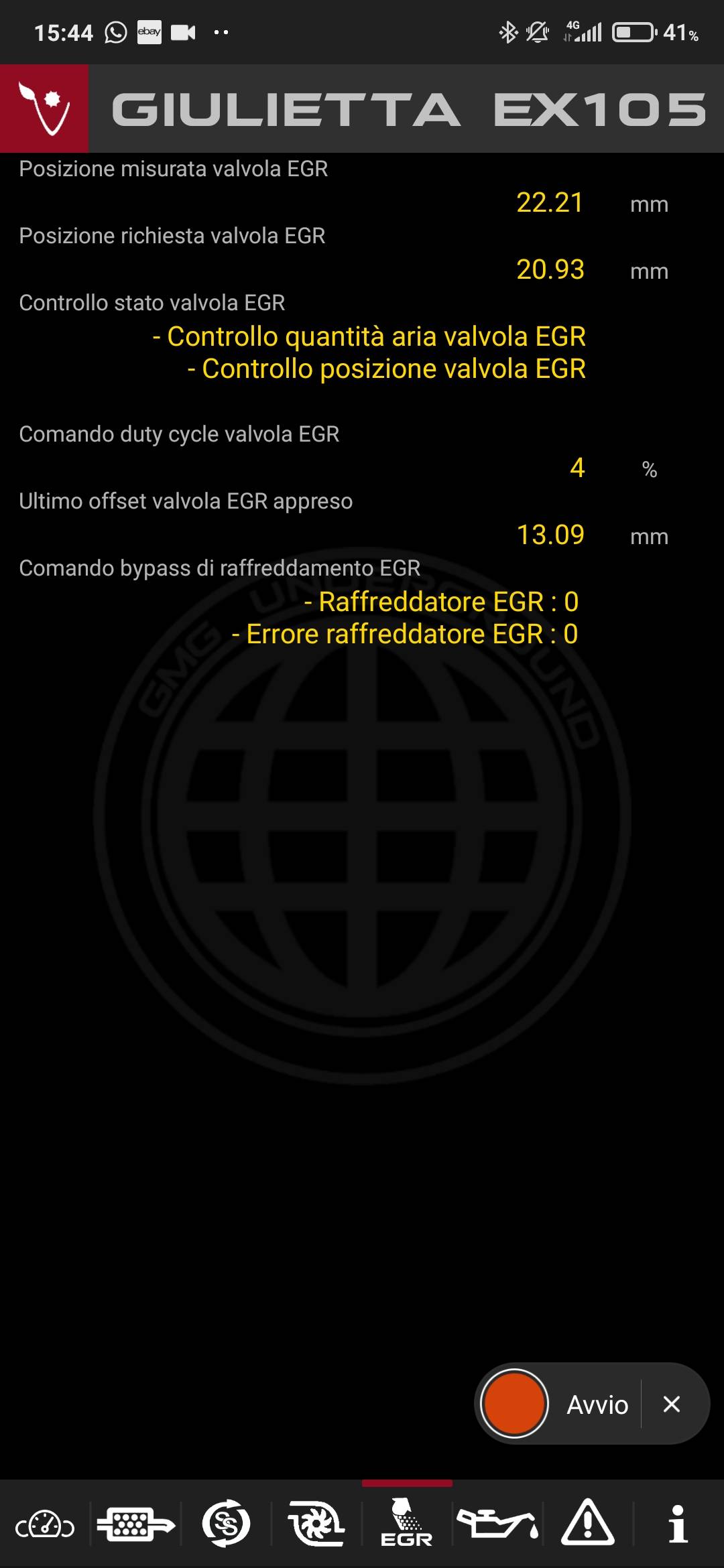

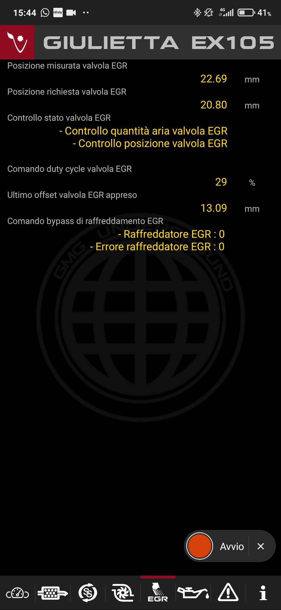

Non saprei..io al massimo ti posso postare i valori che ho io..ma sempre con l'app ALFADPF
Ma se riuscissi, volentieri.. così li confronto con quelli che ho io
Tanto i valori rilevati sono più o meno lì stessi su ogni app, però proprio non capisco ad esempio ‘% EGR’ in che fascia deve stare? A me oscilla tantissimo
Oppure g/s2 di aria aspirata quanto dev’essere?
(Sono esempi di due dati che ho letto appena aperto l’app)
Però da confrontare un po’ di dati e capire se sono simili o se ne ho qualcuno nettamente sballato

Questo è quello che vedo io
    118.7 KB · Visualizzazioni: 159
    118.1 KB · Visualizzazioni: 122
