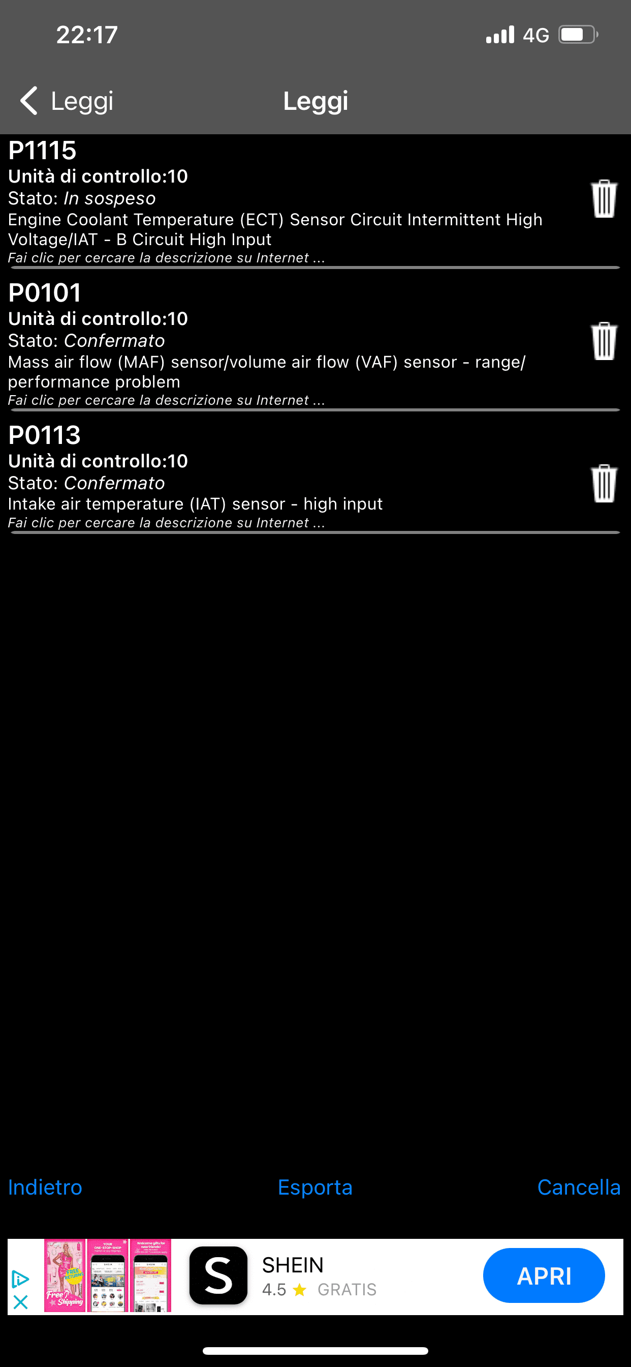

E in centralina ho questi errori:
Ora lì ho cancellati ma vedo se ritornano…
