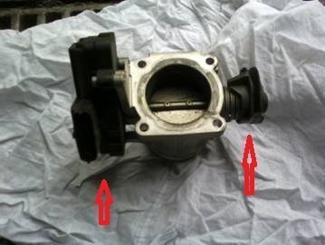

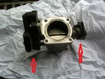

Quello non è il motorino... il motorino è dall'altra parte e ha una forma diversa. Quella è la molla dove è collegato il filo dell'acceleratore!
Nella foto, a sinistra il motorino, a destra la molla con la vite

Ora che ho visto meglio la prima foto di Tred è proprio quella che ha indicato lui

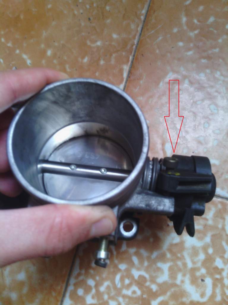

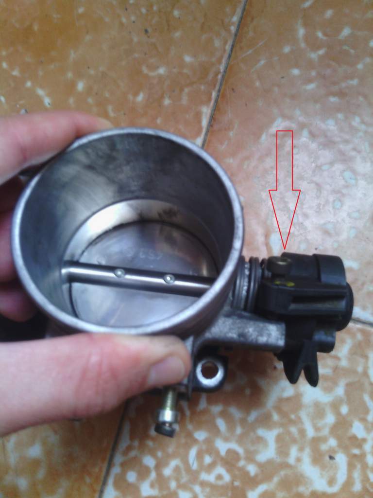

Penso si riferisca a questa vite....
Visualizza allegato 99714
Qui la potete vedere bene...
Io non l'ho mai toccata. Guardandola bene, c'è in effetti la cera lacca.
Ma vi dirò di più. Nel pezzo che ho qui, smontato dalla mia auto (sostituito con un altro), la molla in questione (quella dove c'è la vite) ha un gioco talmente elevato che per ottenere qualche effetto bisogna portare la vite al massimo.
In altri termini, per fare in modo che la vite incida lievemente sull'apertura della valvola, bisogna stringerla al massimo, altrimenti non influenza dato il gioco della molla.
Però, potrebbe incidere sulla tensione del cavo dell'acceleratore, ma in teoria di per se questo non dovrebbe dare alcun cambiamento se non agisce sulla valvola. O sbaglio?
Almeno a me sembra così... Si apprezzano chiarimenti se qualcuno li ha

Giusto, si può agire sul cavo acceleratore.
Comunque, resta il fatto che se non avviti fino in fondo la vite, la valvola non subisce alcun cambiamento (resta chiusa tale e quale a prima) a causa del gioco di qualche grado (in rotazione) che ha il meccanismo a molla che ne causa l'apertura (quello dove è posto la vite per intenderci).
Me ne sono accorto con il pezzo che ho io... se giro di pochi gradi il meccanismo a molla, simulando la pressione dell'acceleratore, la valvola non subisce alcun movimento.
Appunto quella vite regola di fino la minima posizione farfalla e di conseguenza aumenta il flusso di aria al regime di minimo.
Da qui a dire che risolve il problema del minimo ballerino ce ne vuole ma tentar non nuoce.
Ovviamente si deve procedere anche con un nuovo apprendimento minimo tramite FES in quanto viene variato l'angolo della farfalla
A mio parere è bene procedere per gradi iniziando con 1/4 di giri ed eventualmente aumentare
