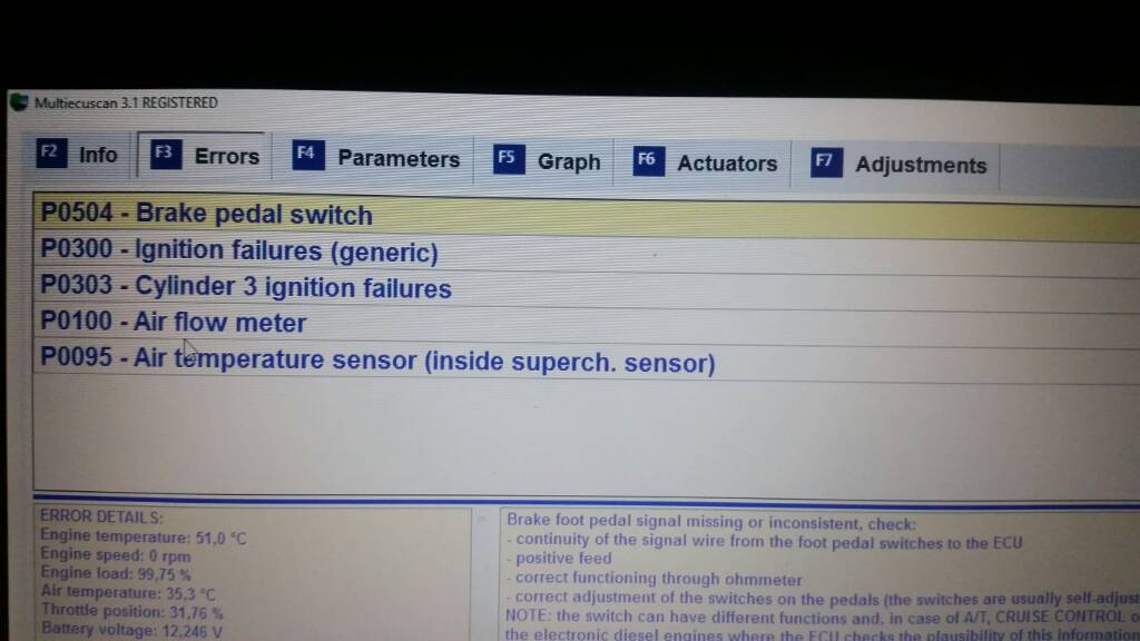

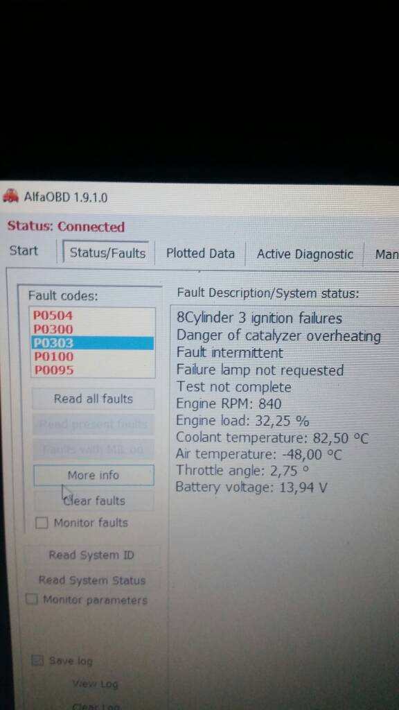

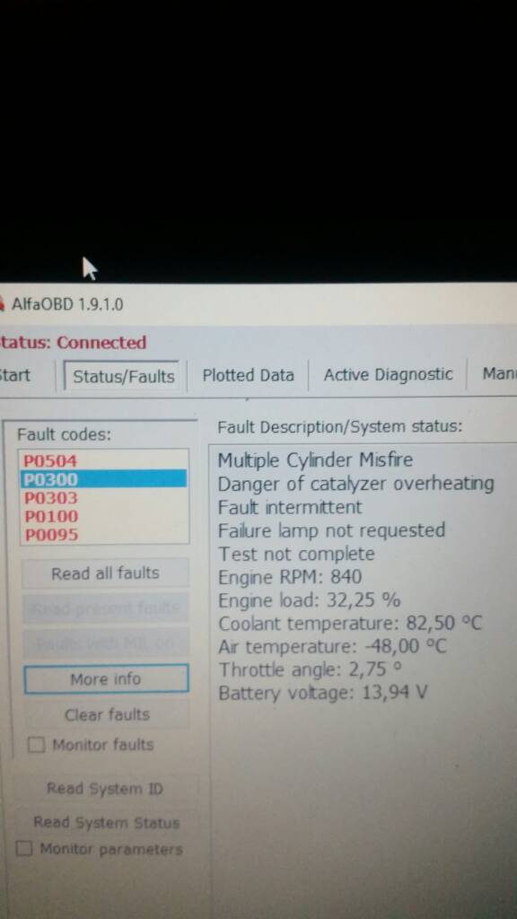

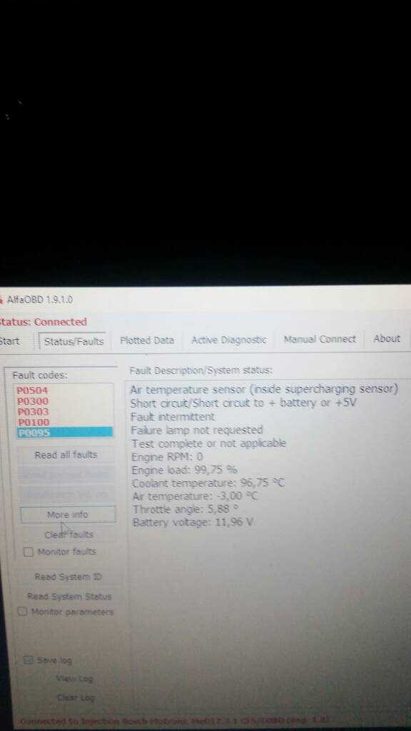

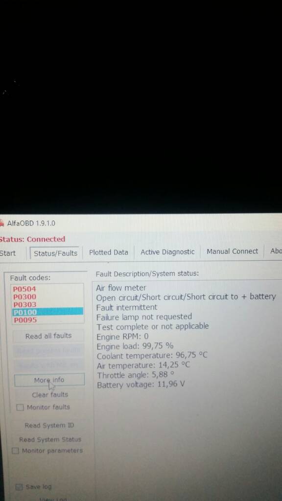

Forse avrò un indizio stasera..
La spia motore ha iniziato a lampeggiare e poi "far controllare motore". E a quanto ricordo è qualcosa che ha a che fare con mancate accensioni.
Spero sia cavi o bobine. Se fosse un iniettore mi sparo
No no le bobine non c'entrano niente allora:
- hai una delle sonde lambda (quella a valle del catalizzatore credo) che ha la resistenza di preriscaldo bruciata . Va cambiata la sonda lambda.
( e questo è 1)
- Air Flow meter ovvero il debimetro
(È questo è 2)
- ed errore sul sensore di temperatura aria aspirata.
C'è da vedere se è un sensore a parte che è innestato sul manicotto d'aspirazione oppure è inglobato nel debimetro.
- Sensore sul pedale del freno che è in errore. Ecco perché ti da errore hill holder Andrà cambiato il sensore sul pedale eventualmente.
( e questo è 1)
(È questo è 2)
