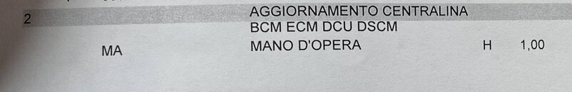

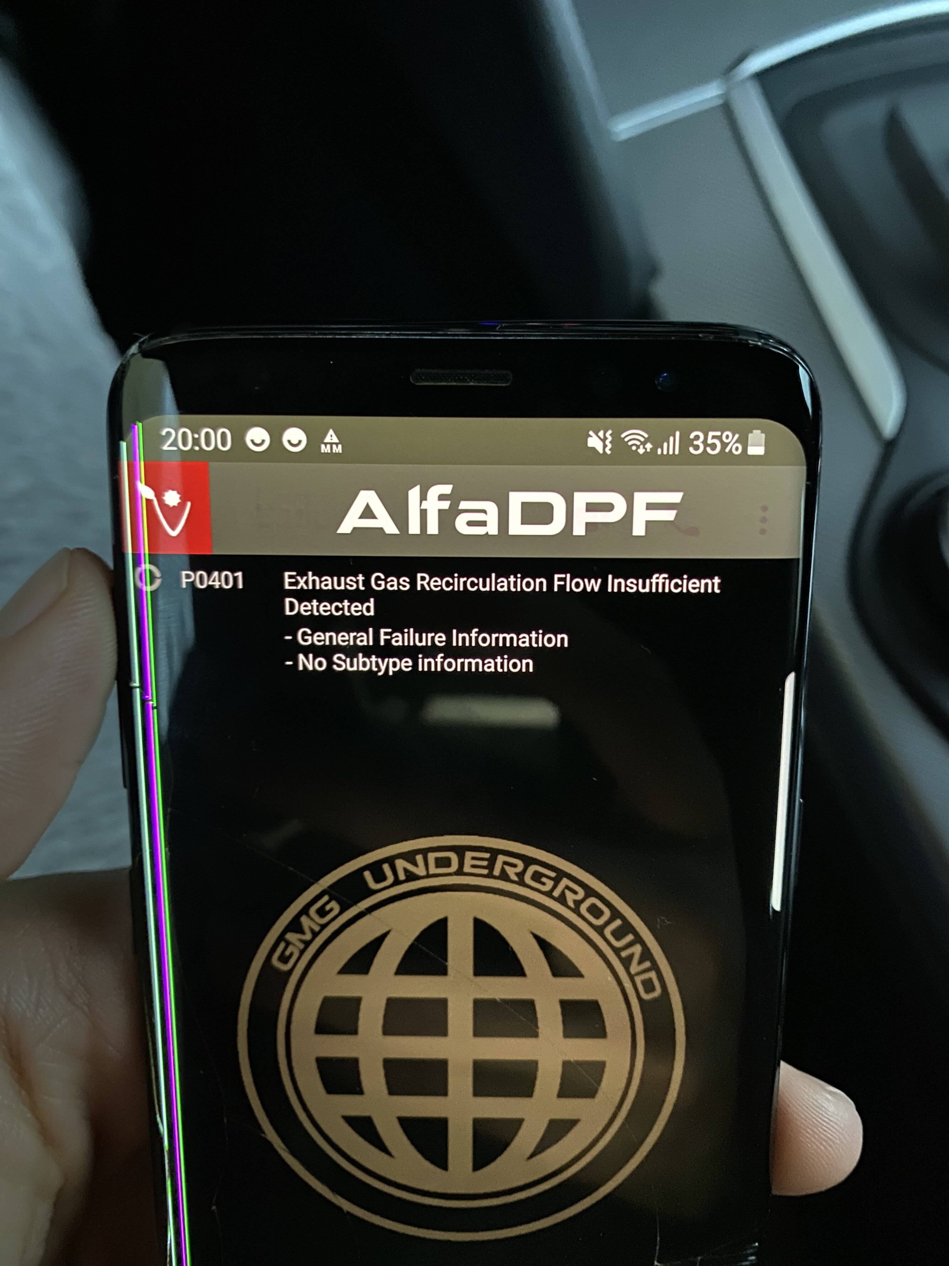

Ragazzuoli mi aggancio alla conversazione, chiaramente sostituito anche io l’altro giorno il sensore particolato su una my19, aggiornamenti di centralina ben 4. Sembrava tutto a posto poi dopo 50km dinuovo spia motore accesa con errore p0401. Ai minimi ora è decisamente irregolare e prima degli aggiornamenti non aveva questo genere di problema. Allego foto, dite di provare a pulire sensore map e corpo farfallato?

Se intendi cos’è l’errore sembra che l’auto rilevi un flusso ridotto dei gas che vengono ributtati in aspirazione dall’egr, dai valori che prendo da obd pero l’egr si “muove” correttamente, se è il map che controlla le varie pressioni non potrebbe essere lui la causa dell’errore? Ad occhio e croce mi sembrerebbe comunque una problematica data da delle incrostazioni per il comportamento che ha la macchina.
