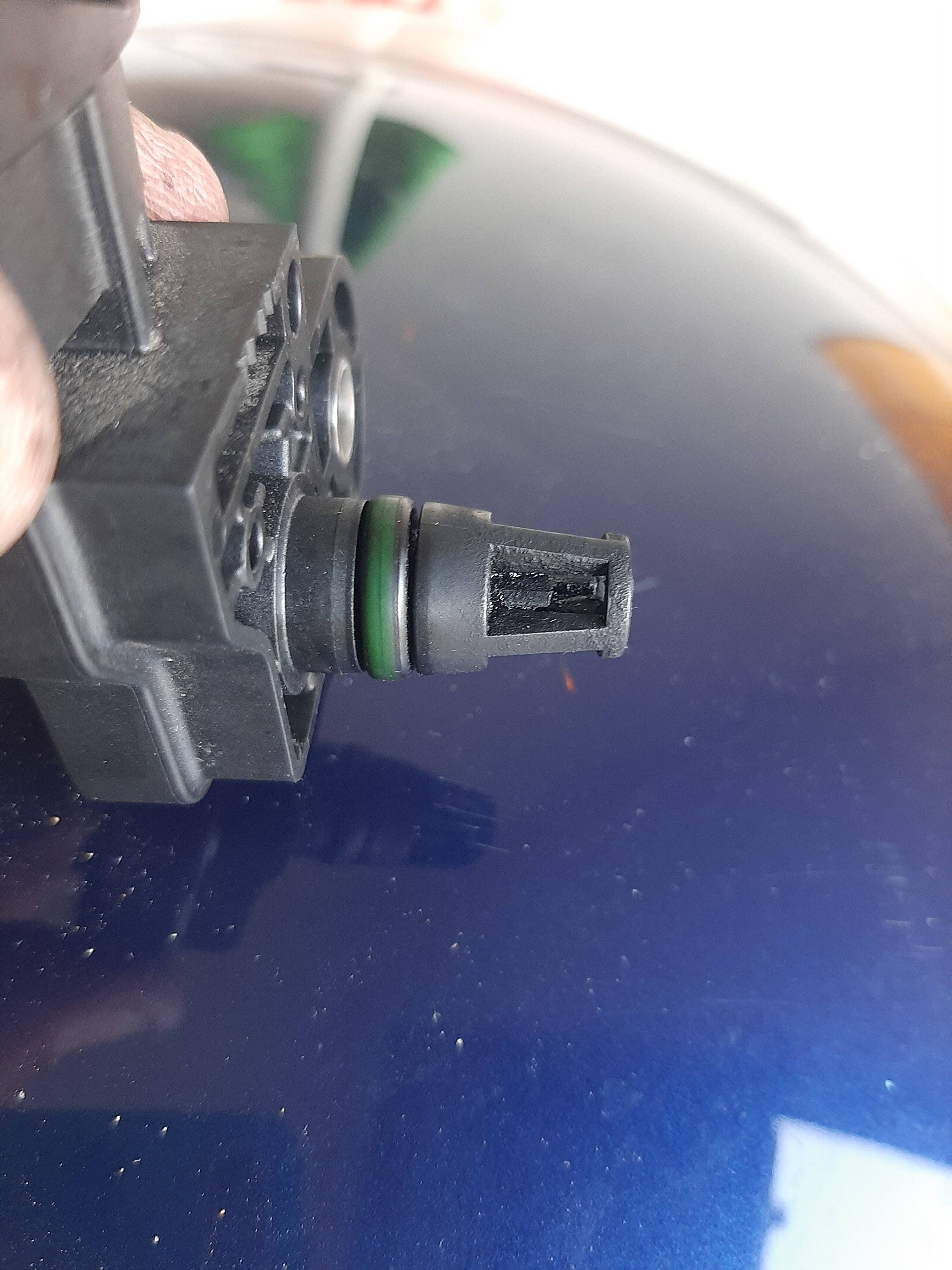

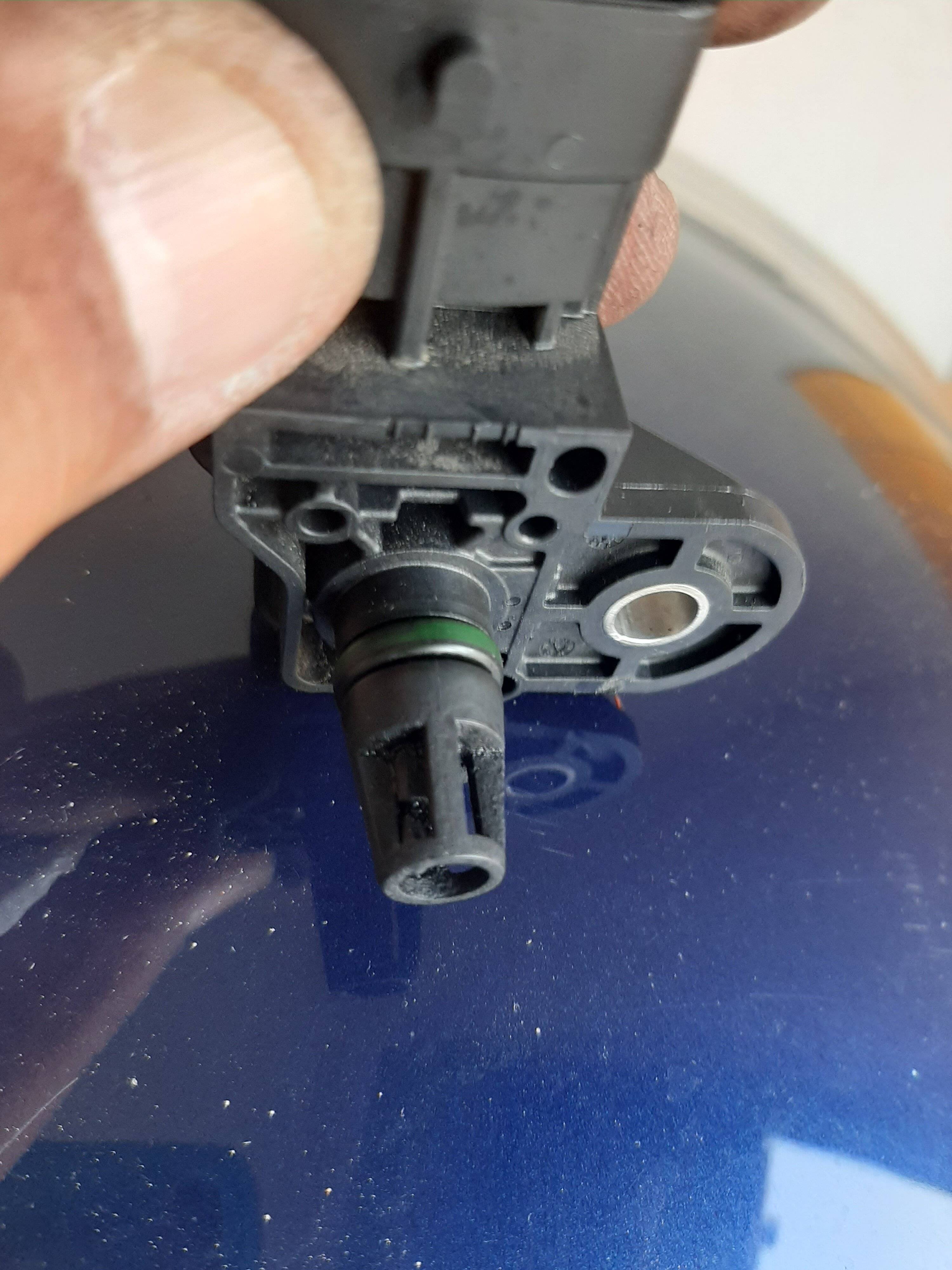

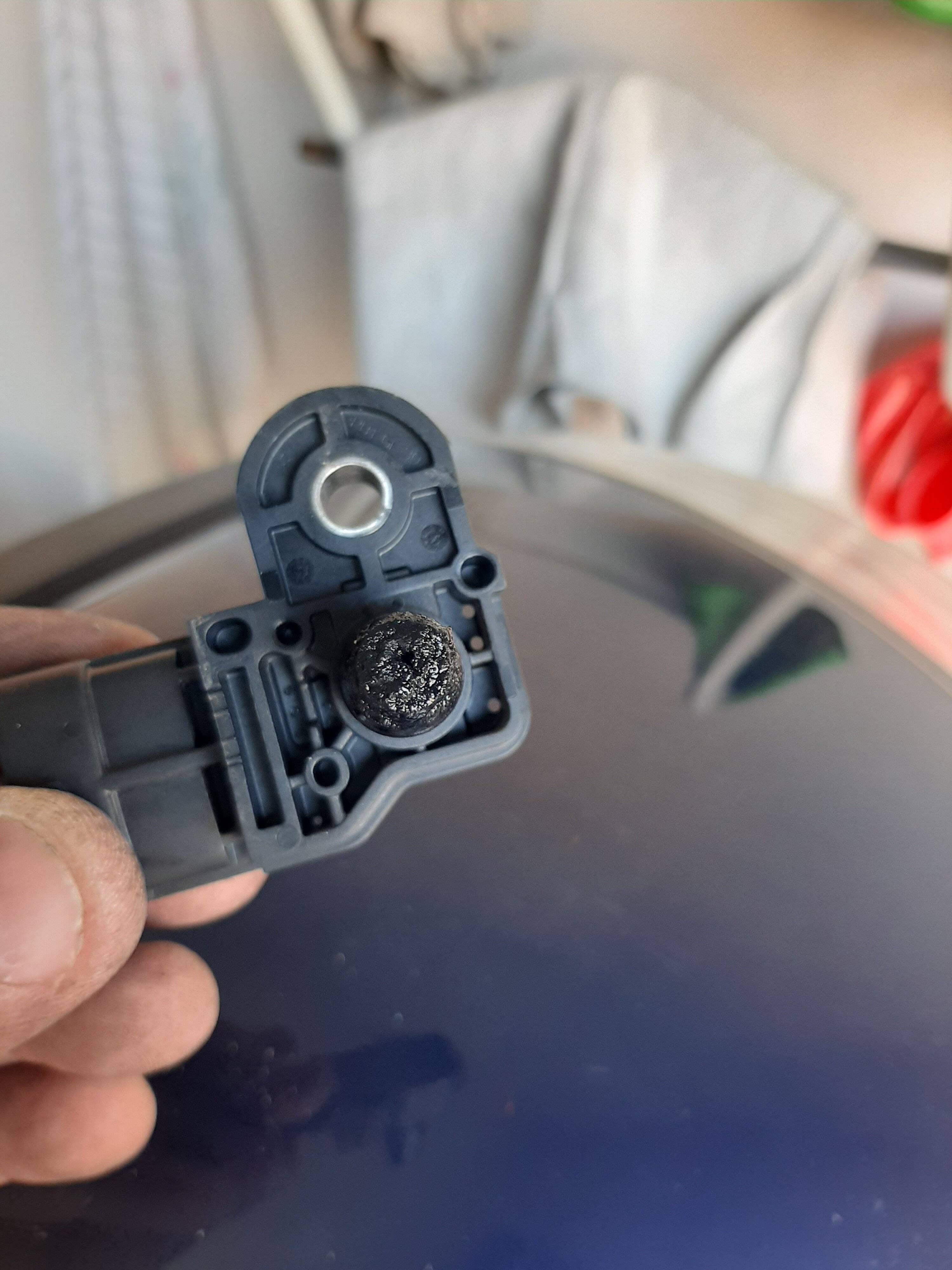

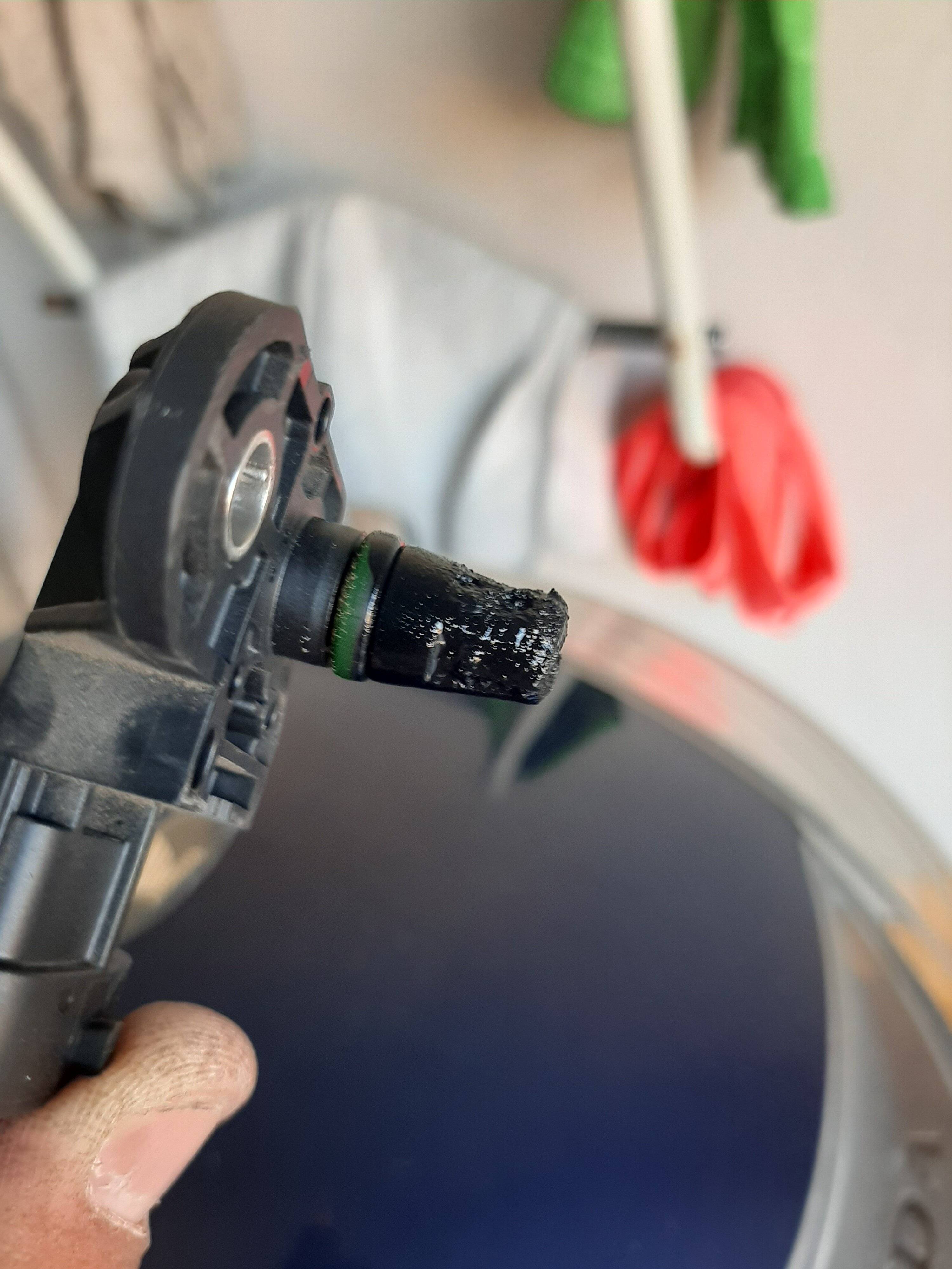

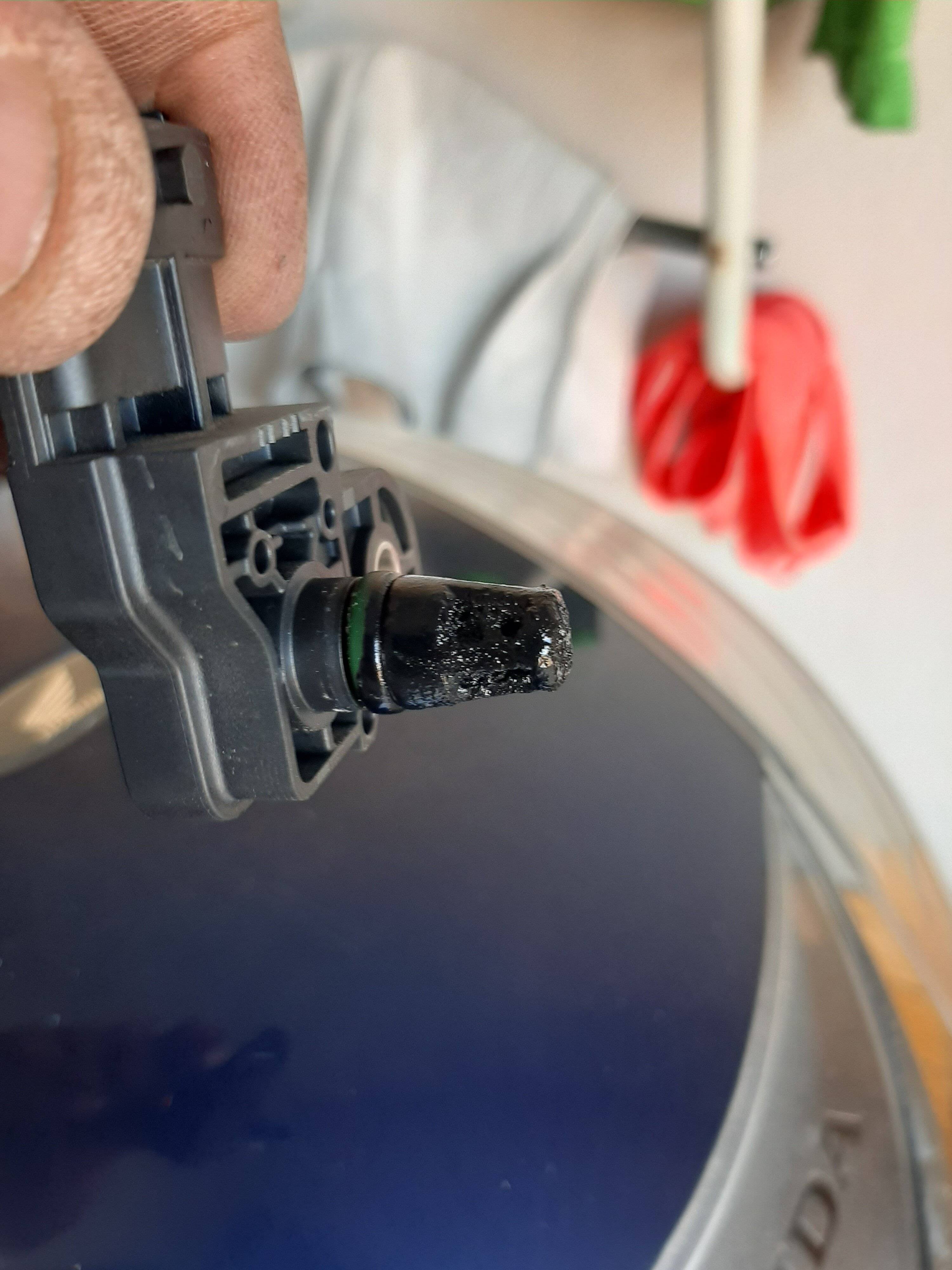

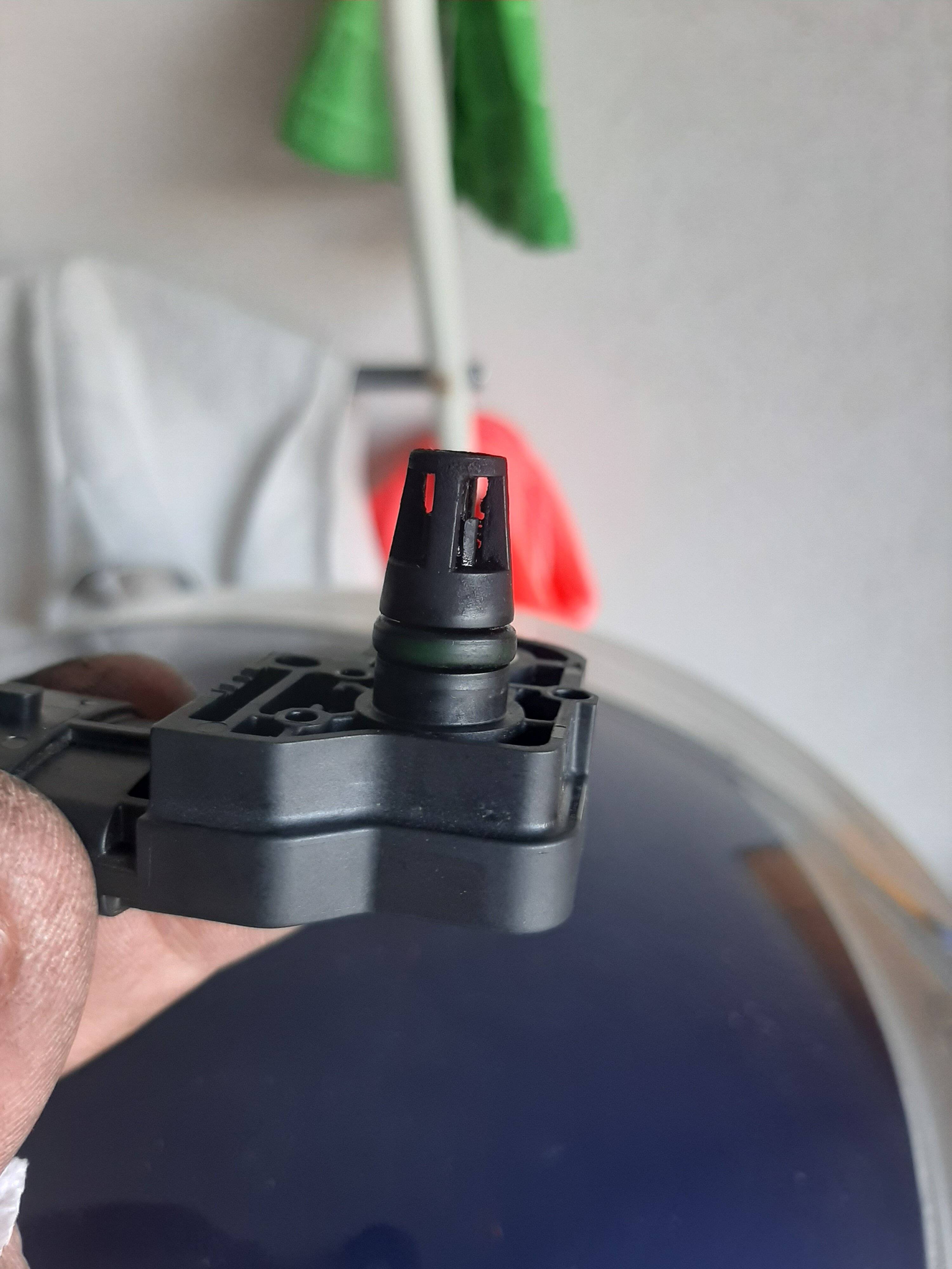

Oggi giusto che di parlava di MAP, ho fatto una pulizia. Metto le foto.
Scusate, ma credo si siano caricate più foto

Buonasera. Dopo aver pulito e rimesso tutto apposto, mi spunta la spia gialla FAR CONTROLLARE MOTORE.
Sapete dirmi perché?
Infatti è la prima volta che lo pulisco e ti dico che ciò messo un bel pò di tempo prima di farlo attuare pulito. Era tutto incrostazioni e duro da togliere. Ho usato uno spazzolino. Cmq si, va meglio, la macchina sembra che ha gli giri più stabili. Vediamo tra qualche giorno
Reazioni: Antonio156alfa
Era una delle cose che volevo dirti ma immaginavo che magari il tuo meccanico l'aveva già fatto.
Quando lo pulisci non usare spazzolini altrimenti si rischia di danneggiare il piccolo sensore all'interno della gabbietta di plastica, ed è consigliato usare lo spray per contatti elettrici che non danneggia evapora immediatamente e non lascia residui.
La spia si sarà accesa in quanto era rimasto del liquido dentro e non leggeva correttamente i parametri, quando si è asciugato la spia è sparita..

In ogni caso, ho usato uno spray della WD40 e poi con lo spazzolino con setole morbide piano piano.
