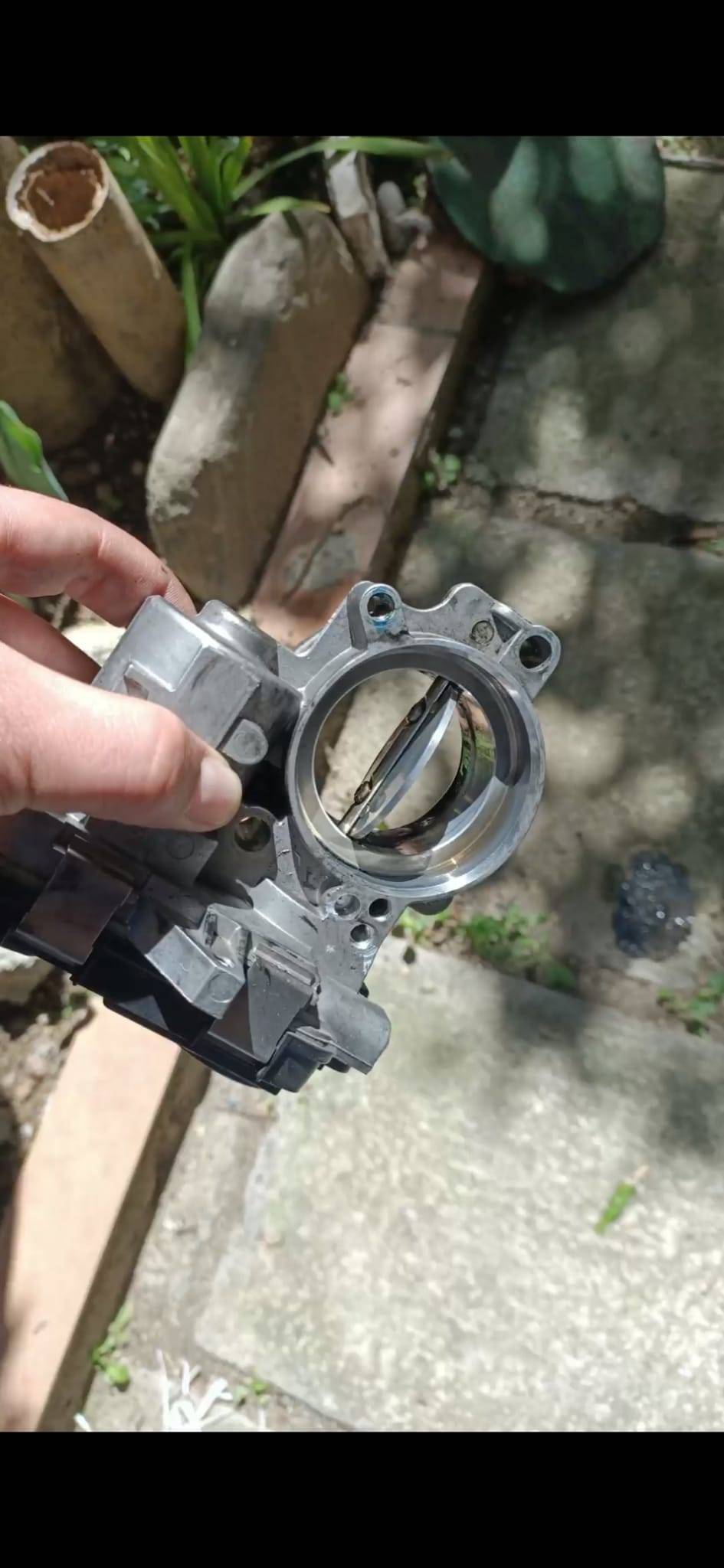

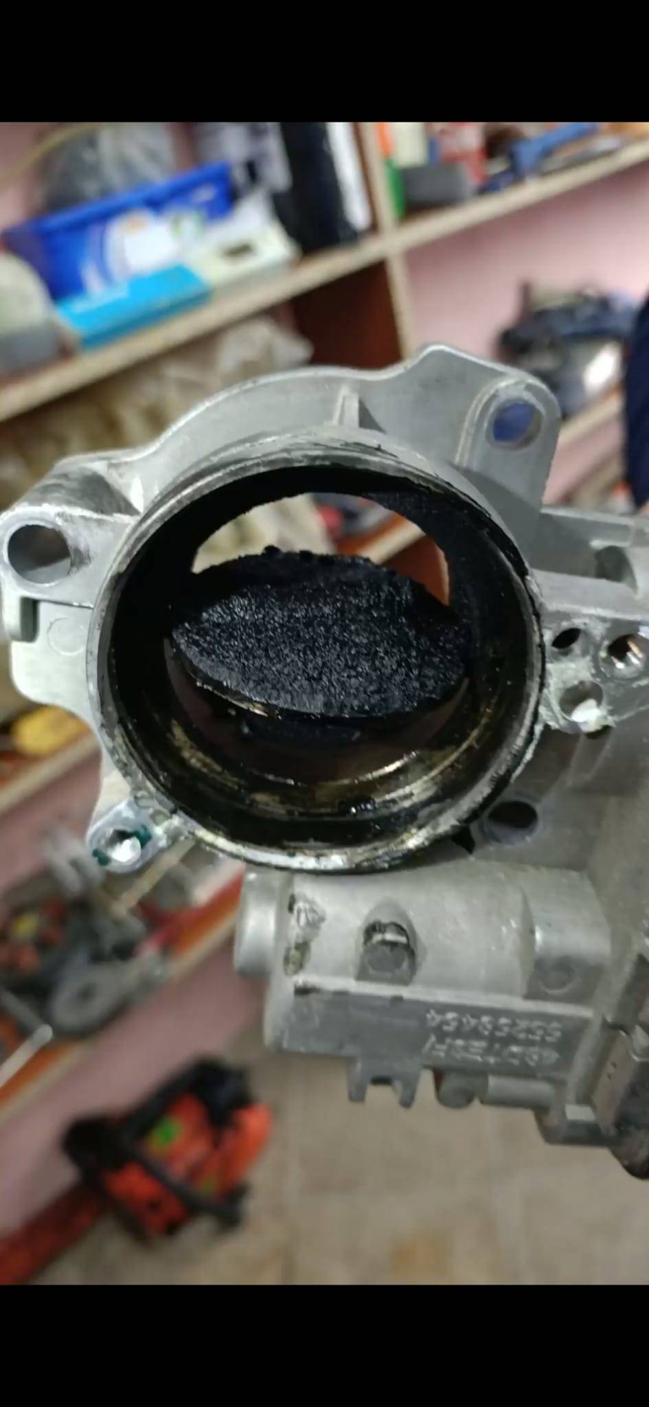

Buongiorno, due giorni fa ho pulito il corpo farfallato che era abbastanza sporco. La macchina non presenta più il problema del minimo irregolare. Adesso so che quando si ripresenta il problema deriva dalla valvola sporca. Quindi, pulizia sensore MAP + pulizia corpo farfallato. Per il momento va bene cosi in attesa del sensore pm10.

Purtroppo diciamo che è l'operazione più efficacie... Ho anche provato diversi additivi ma niente. Smontare il corpo farfallato è stato un pò difficoltoso perchè lo spinotto è situato proprio nella parte inferiore ed è difficile raggiungerlo.
