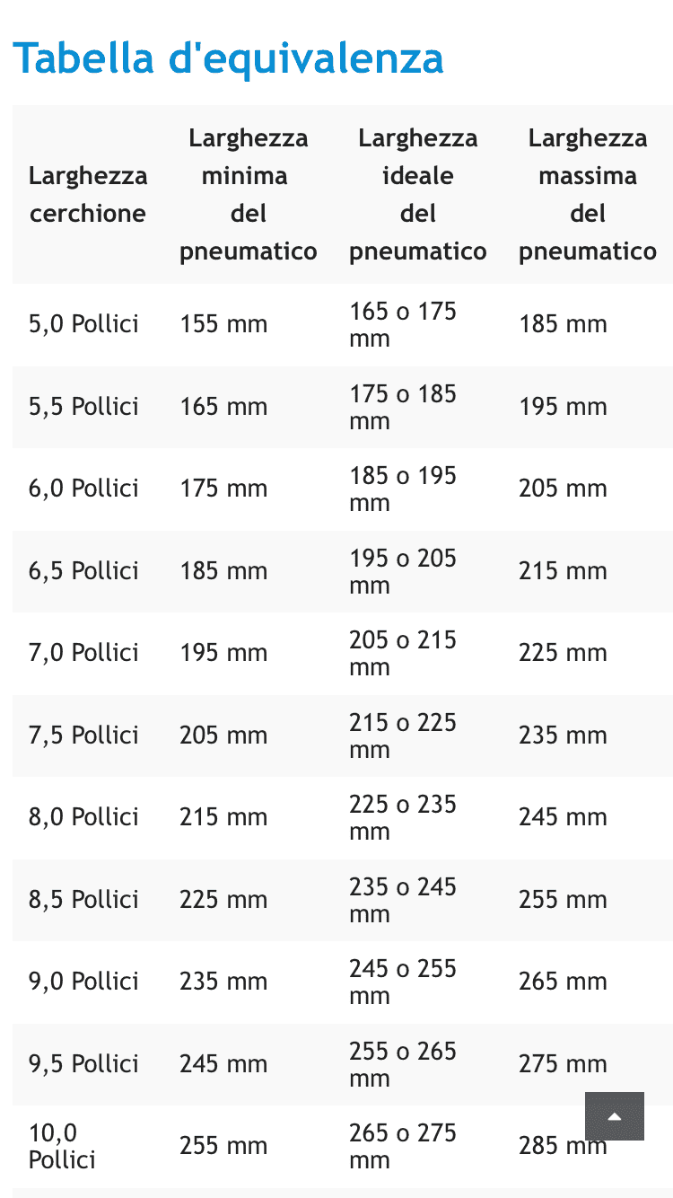

Confermo, sentito gommista e il canale è da 8,5j
Controllato su tabelle i 235x19 di stelvio si
Possono montare sia con canale da 8 che da 8,5!

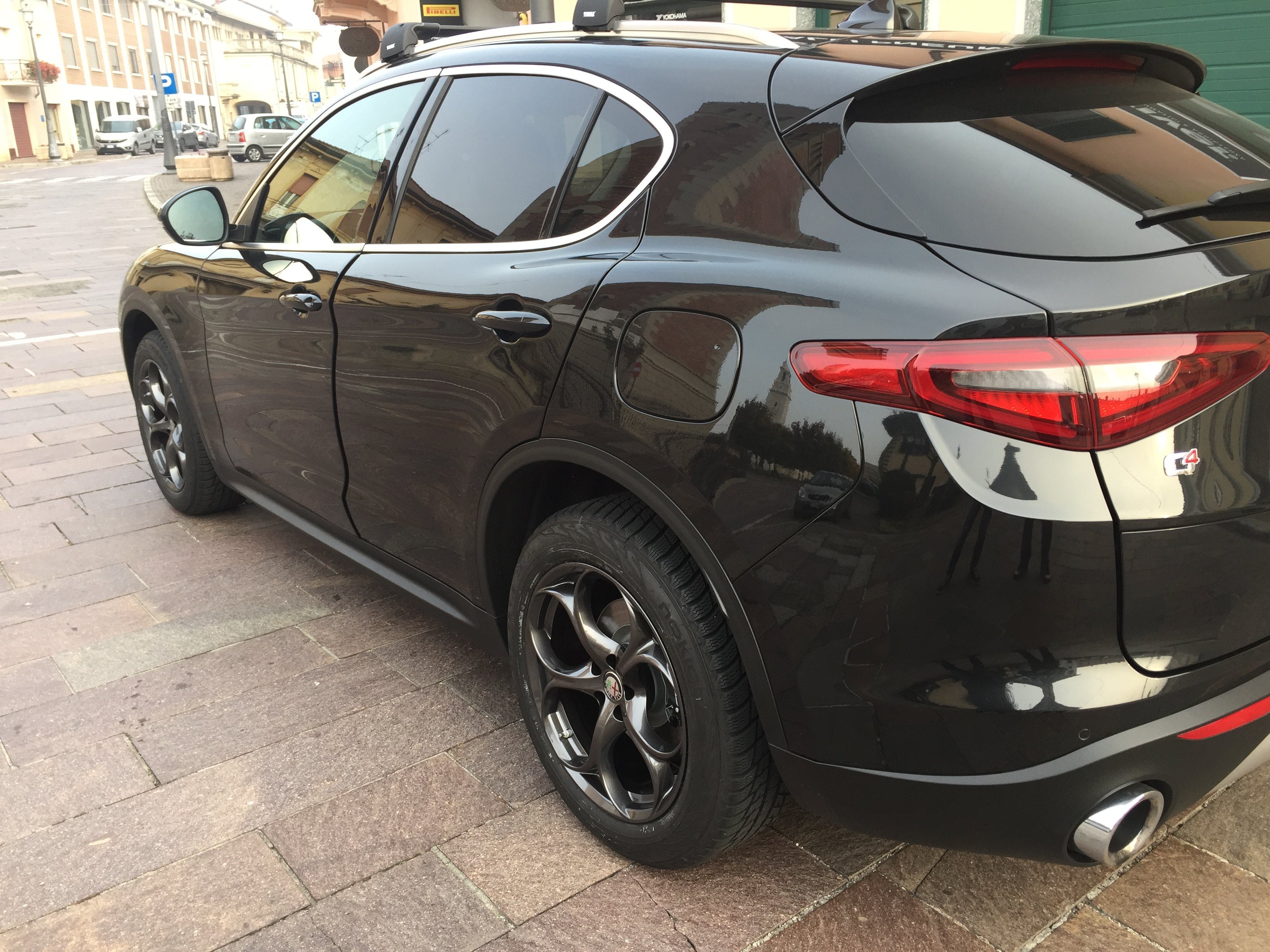

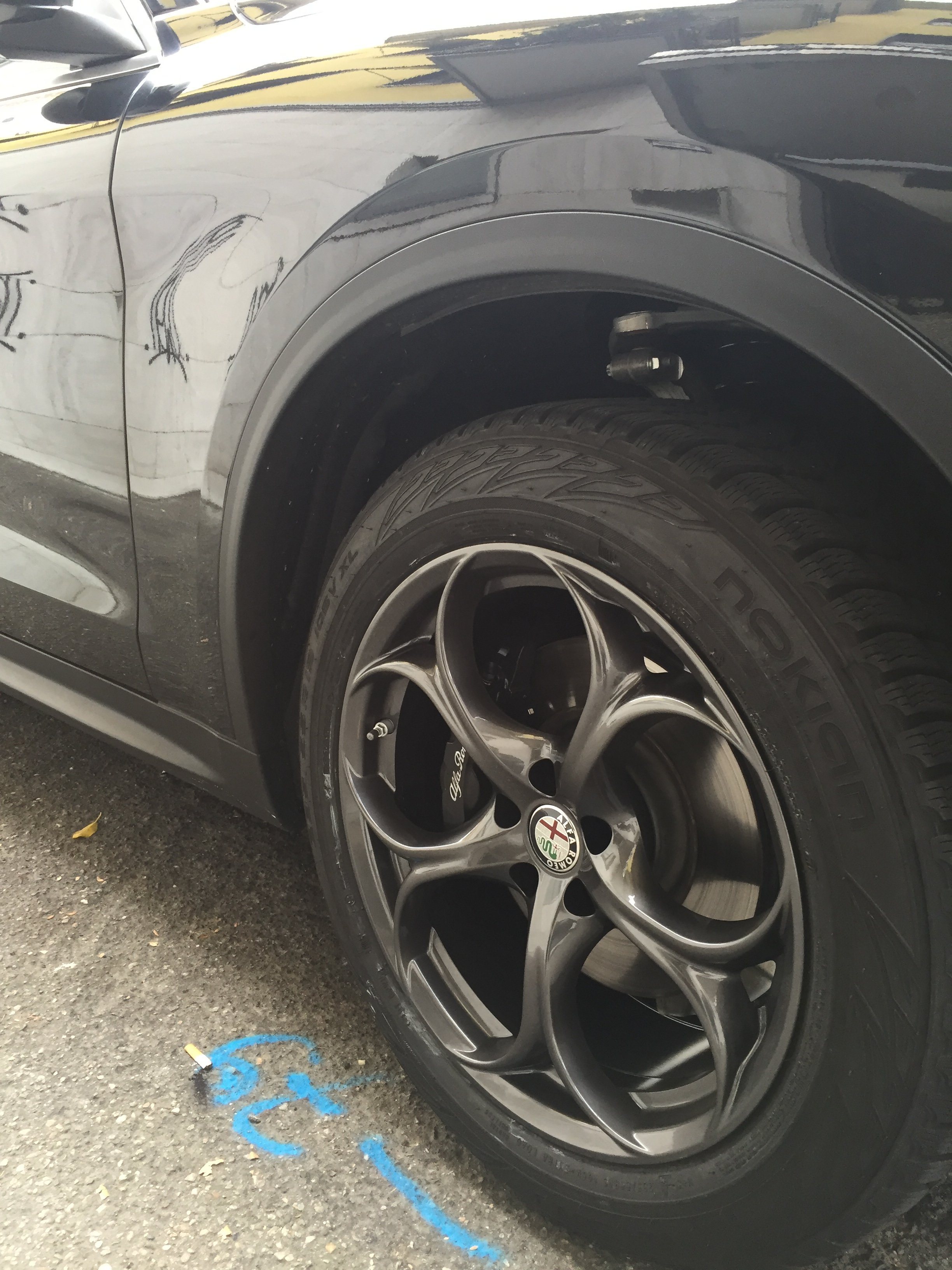

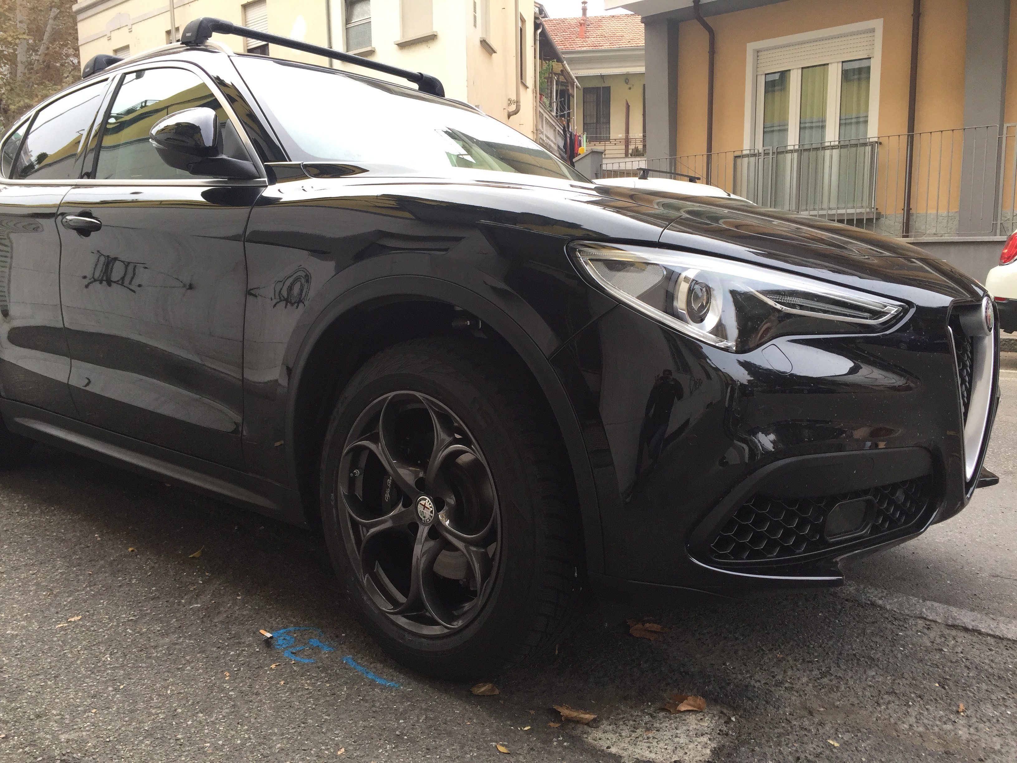

Grande [emoji119] attendiamo foto, sono i primi cerchi a petalo/lobo che vediamo montati su Stelvio.
Per curiosità che gomme invernali ci monti?
Nokian suv 3, montate scorso inverno su q5 e mi sono piaciute soprattutto sulla neve...vediamo come si comporteranno su stelvio...faccio un po’ di weekend in montagna e la neve la trovo sicuro:D
Bellissimo disegno. L’unico dubbio è che sembrano un po’ piccoli...ma magari è solo l’abitudine di vedere questi cerchi su pneumatici a spalla bassa.
Reazioni: Myst
Si...togliendo i 20 bbs ho avuto anche io la sensazione del piccolo...xro’ X la neve larghezza ridotta e spalla alta dovrebbero aiutare!!!
Il nero snellisce:D
