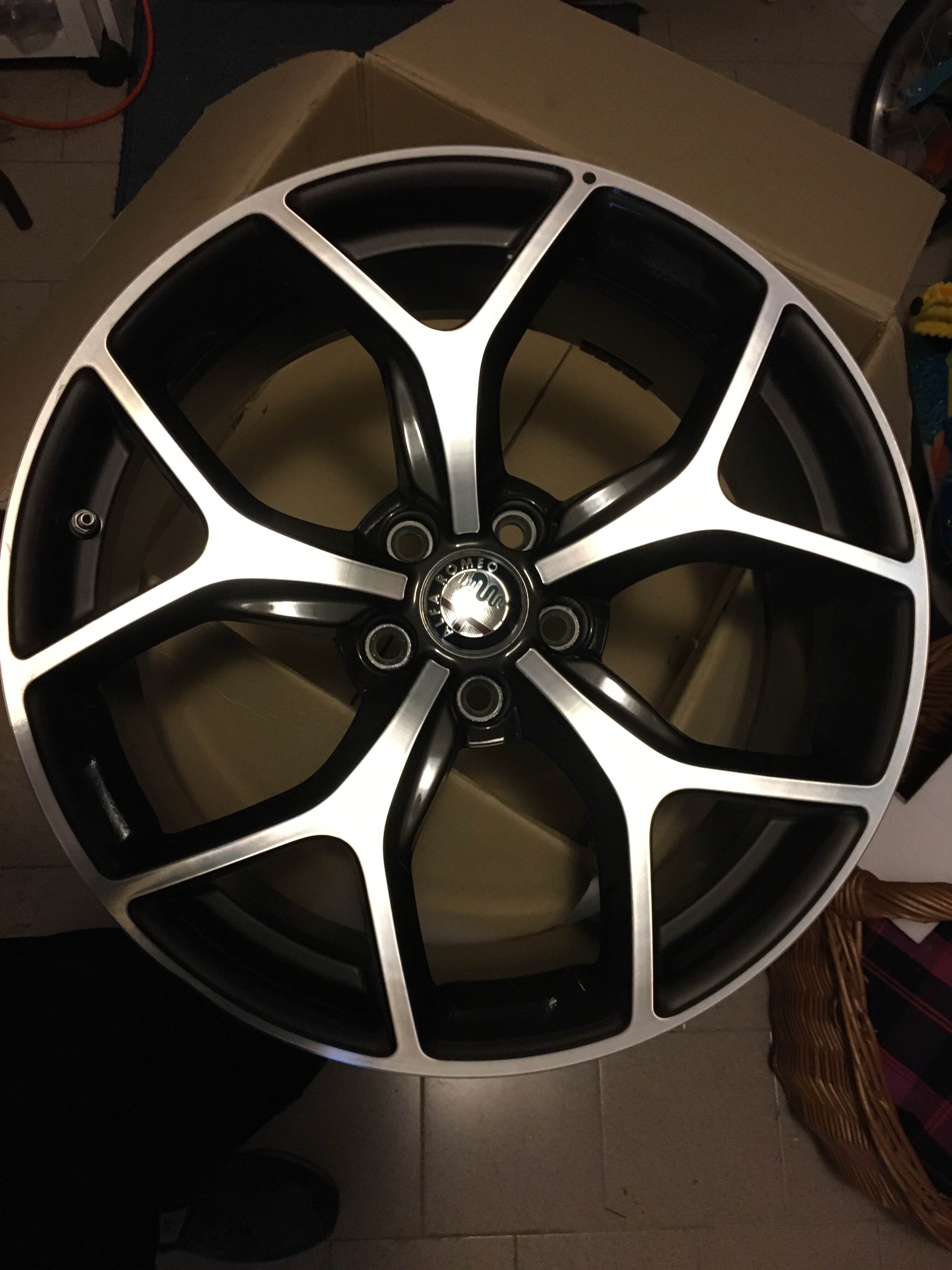

Ciao mi intrometto anch’io
Mi è venuto un colpo nel leggere i post
Io ho comprato i 19 e all’anteriore sono anche et 34 dite che mi toccano le pinze?
No solo perché ho letto sul post di Mefistofele che aumentando l’ET il cerchio si avvicina alle pinze
Comunque appena riesco li provo
Li ho presi la settimana scorsa
i 18" a turbina (8J X 18 ET 34) toccano le pinze dell'impianto frenante "maggiorato" (= dischi 330 mm)
con i 19" pentalobo (8J X 19 ET 33) resta abbastanza spazio, non penso che un mm più stretti toccherebbero
dipende certo dal disegno dei cerchi
ad es. io ho a libretto i 17"
ma quelli originali AR (mod. 420, a raggi) toccano eccome (me li aveva procurati l'officina AR, completi di gomme termiche e...lì sono rimasti)
confermo che, aumentando l'ET, il cerchio si avvicina alla sospensione (e -a parità di larghezza del canale-si restringe la carreggiata)
I cerchi sono originali allego foto
