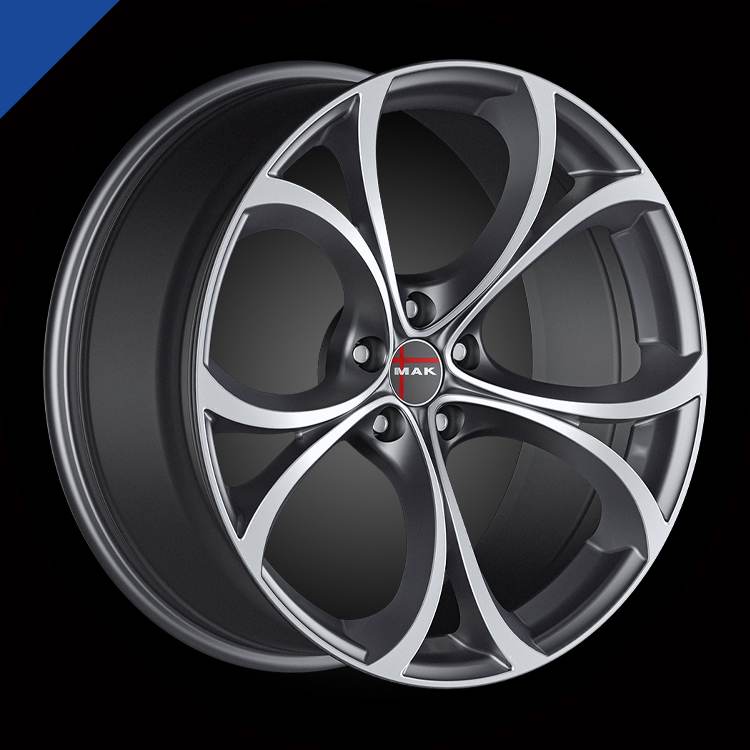

Ho visto una discreta offerta per dei Mak nuovi da 18, differenziati, come questi qui sotto. Che tra l'altro mi piacerebbe usare come estivi, lasciando i più seriosi turbine all'inverno.
Unica cosa che mi lascia perplesso è l'offset del posteriore con canale da 9: ben 44mm (contro i 34 dei 9jx18 originali)...
Visualizza allegato 212575
I Mak non li ho mai presi in considerazione proprio perche' i posteriori hanno et44
