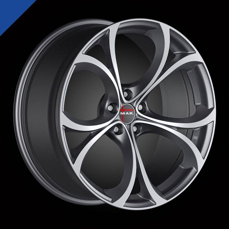

Ho visto una discreta offerta per dei Mak nuovi da 18, differenziati, come questi qui sotto. Che tra l'altro mi piacerebbe usare come estivi, lasciando i più seriosi turbine all'inverno.
Unica cosa che mi lascia perplesso è l'offset del posteriore con canale da 9: ben 44mm (contro i 34 dei 9jx18 originali)...
Non sono il massimo in quanto entrano dentro di 10 mm rispetto agli originali.

Eh lo so, ho controllato anche qui: Alfa Romeo Giulia 2017 - Dimensioni di ruote e pneumatici, PCD, offset e specifiche dei cerchi (posto che sia corretto). Gli OZ fatti allo stesso modo hanno 34mm dietro ma 30mm davanti...
Vorrei evitare minchiate quindi mi sa che me la prenderò comoda, ad esempio sulla 156 avevo dei Mak che avevano un ET basso - me li prese un amico che lavorava da un gommista, io manco sapevo cosa fosse l'offset a quel tempo- col risultato che sembrava quasi avessi dei distanziali, dando all'auto un aspetto un po' troppo "tamarro" per i miei gusti.
