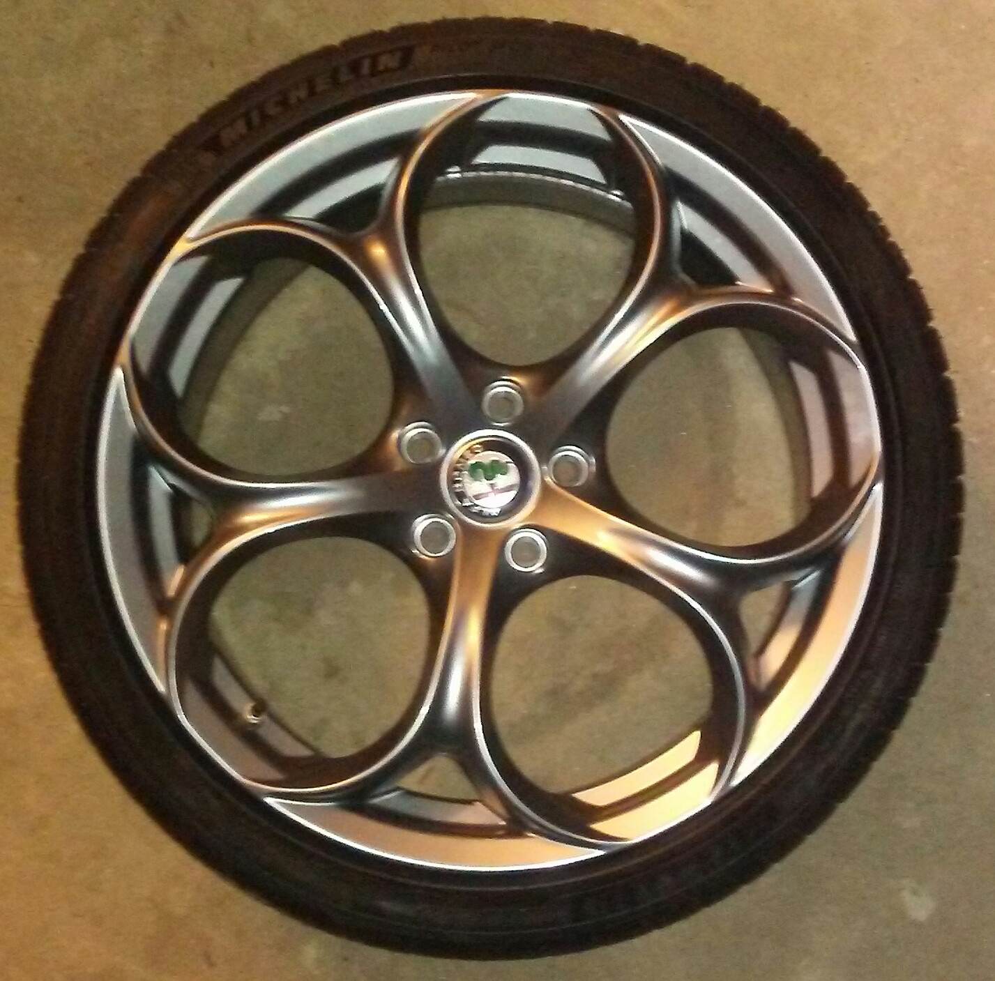

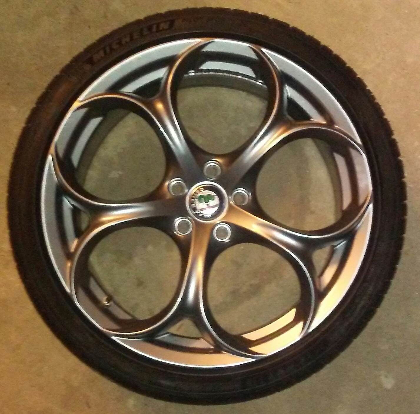

l'estate scorsa mi sono...regalato i cerchi a 19" pentalobo
ant. 8J X19 ET33 con pneumatici Michelin Pilot Sport 225/40
post. 9J X19 ET 34 ( Michelin Pilot Sport 255/35)
teoricamente al posteriore vanno bene (e si trovano) con ET 44,5
