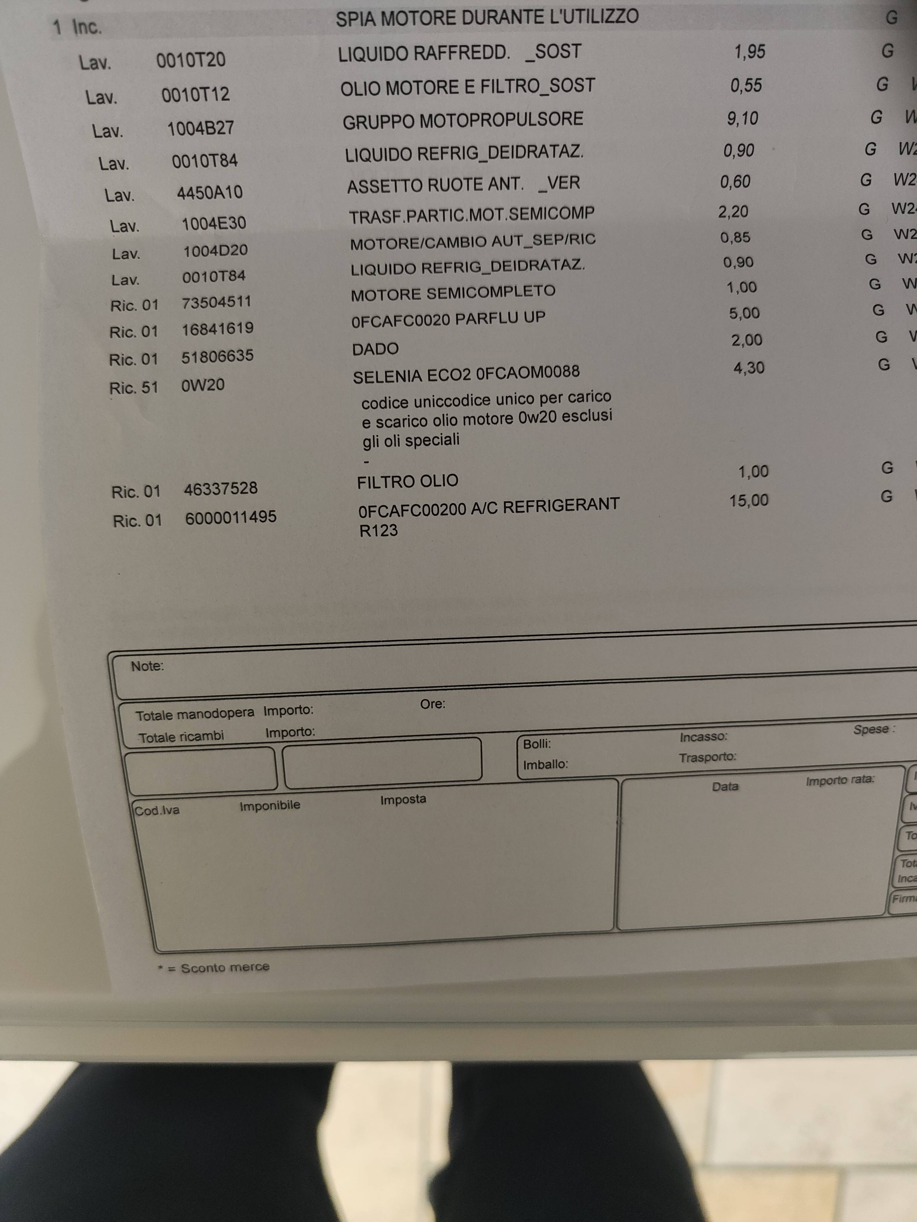

Oggi ho ritirato la mia Tonale dopo più di 40 GG di officina nella fattura di garanzia c'è scritto che è stato semi sostituito il motore cmq mi hanno detto che dovrebbe essere stato un difetto di fabbrica. Speriamo bene ......
#35
Semi sostituito...cioè solo alcuni pezzi? Se è così, quali?
Oppure....boh...?
Semi sostituito non lo avevo ancora mai sentito dire per un motore. Semai revisionato...

Questa è la fattura con le voci che anche io ritengo assurde praticamente non c'è trasparenza su cosa è stato fatto e quale sia il problema
Sembra abbastanza chiaro è stato sostituito il motore con semicompleto si intende monoblocco testa e distribuzione. Le voci precedute da ric sono ricambi sostituiti le altre sono manodopera per stacco riattacco motore e trasferimento parti accessorie sul motore nuovo
