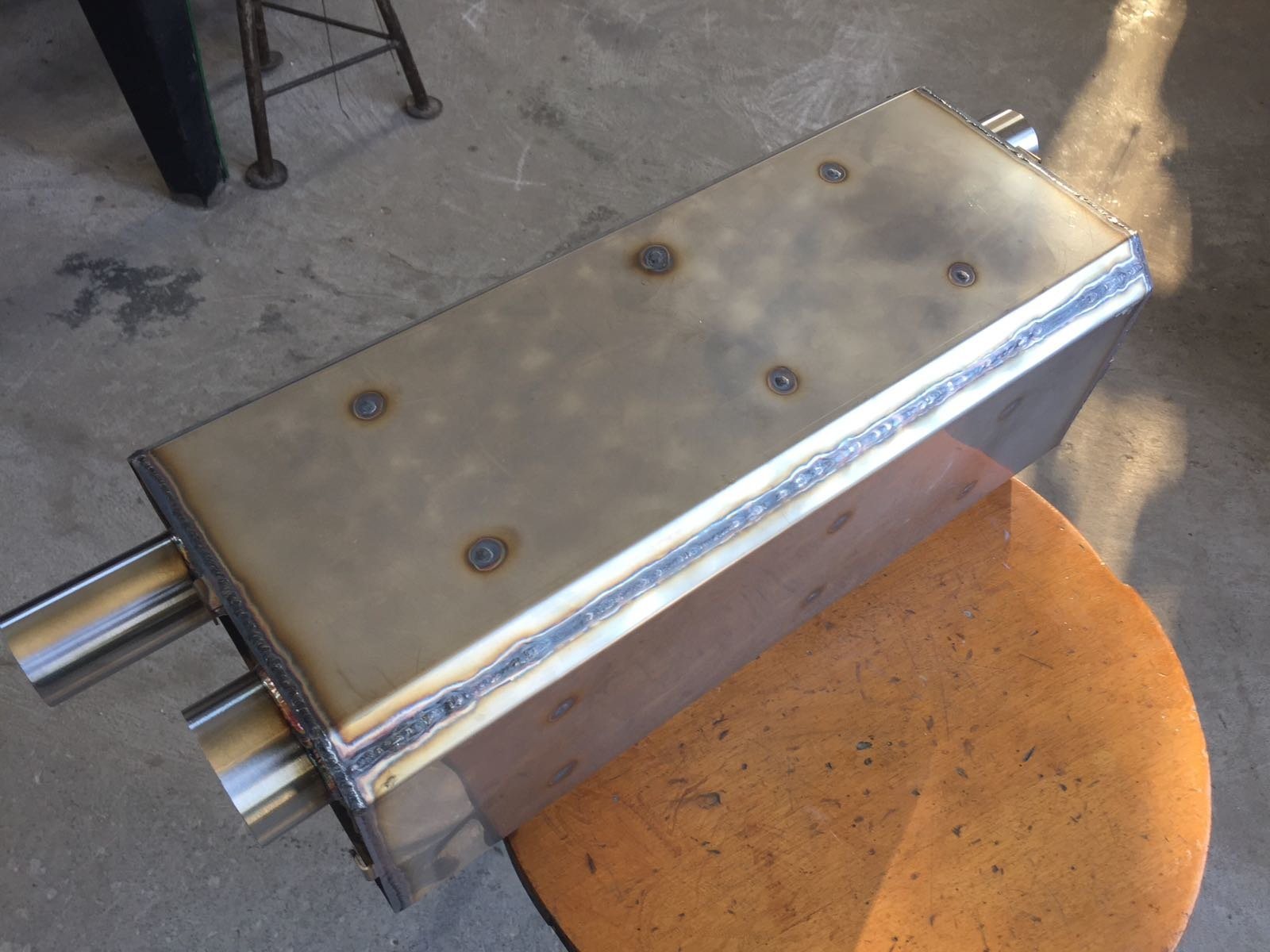

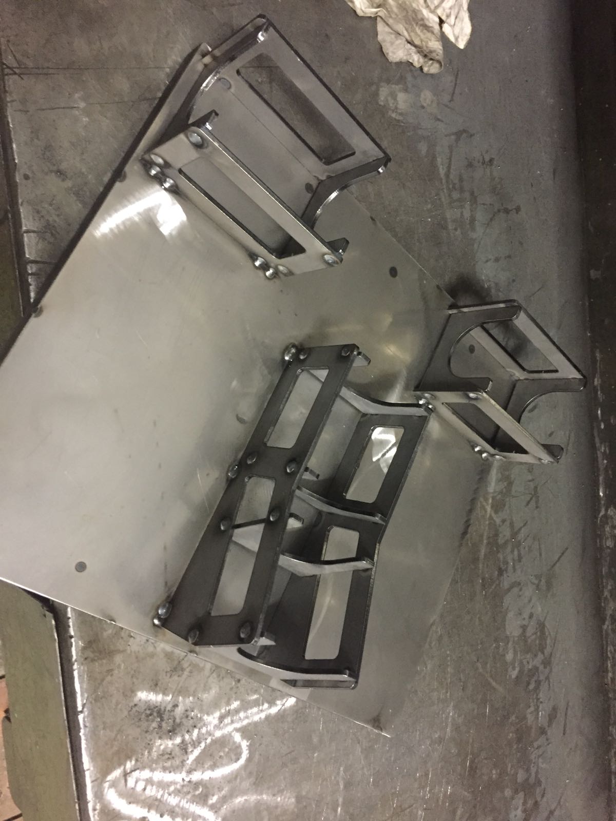

Come promesso, dime pronte!!!
    202 KB · Visualizzazioni: 481
    169.8 KB · Visualizzazioni: 460

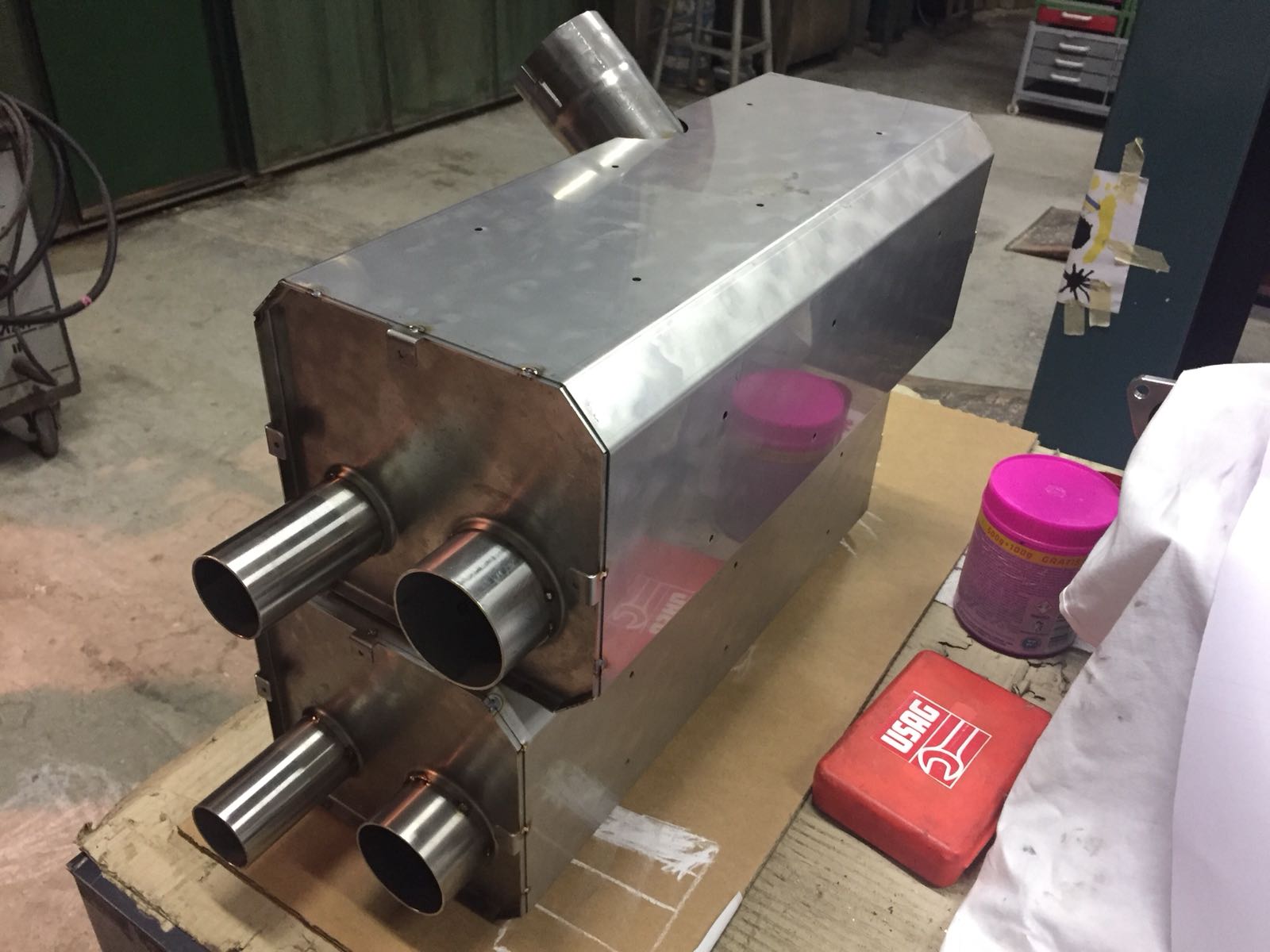

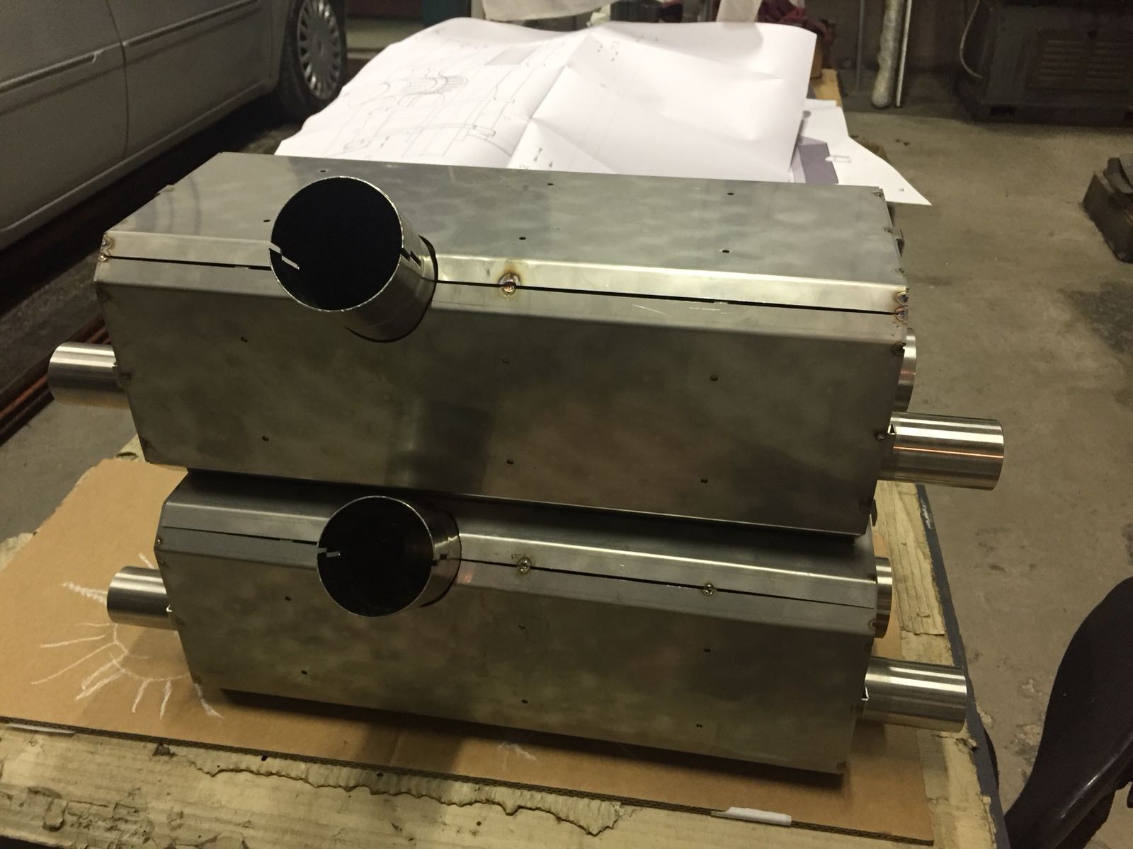

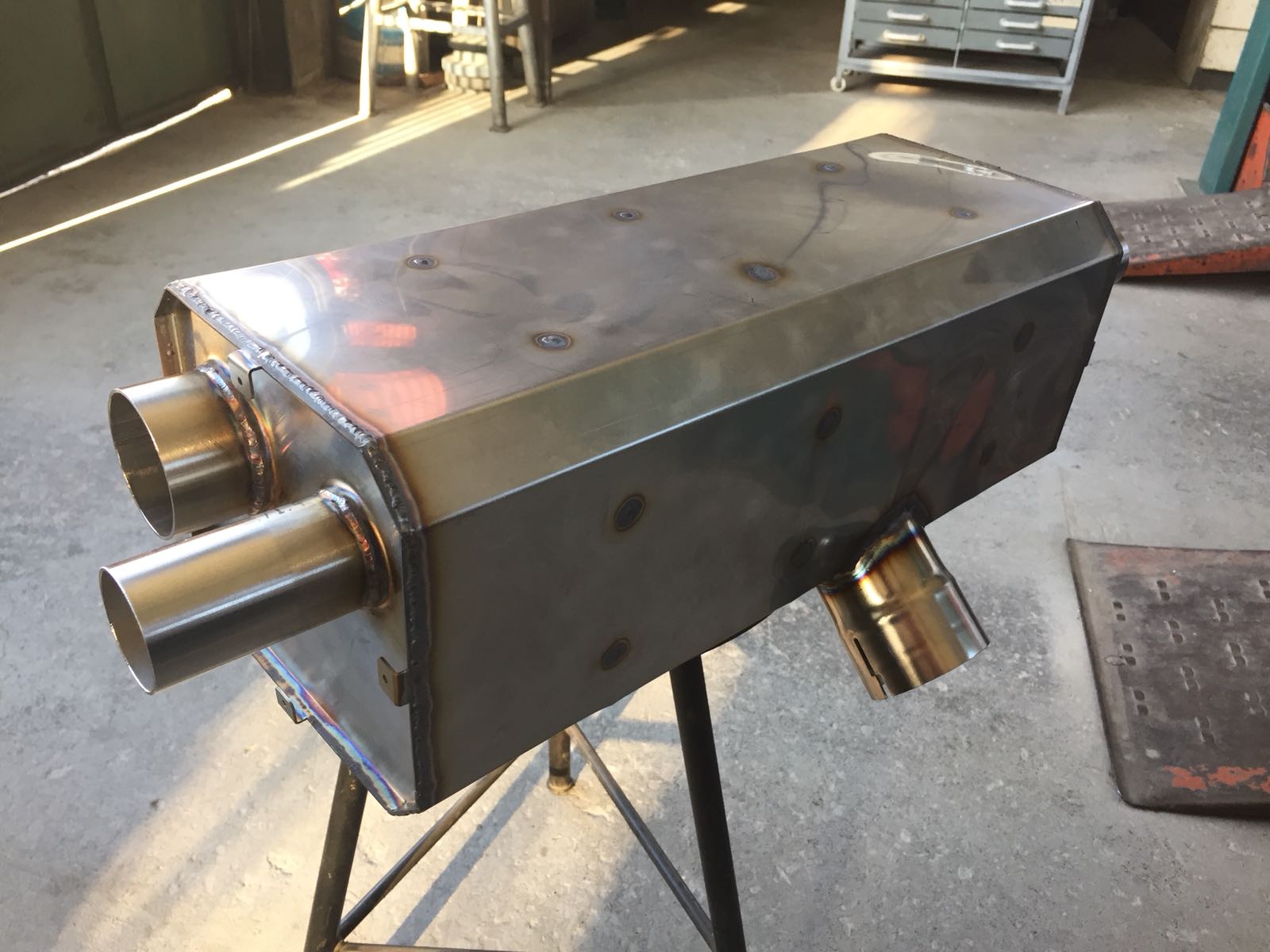

I lavori procedono. Sono stati finiti due silenziatori, mancano solo le saldature finali. Vi posso far vedere solo l’involucro esterno, dato che i tragitti delle tubazioni interne (piene e forate ) sono coperti da copyright.
A breve saranno finite, in leggero ritardo rispetto al programma iniziale, causa ritardi di fornitori per neve.
Se qualcuno fosse interessato, a breve faremo il video del montaggio e ricordo che siamo disponibili a far sentire l’auto dal vivo, io a Bologna, il Mastro marmittaio a Cesena/Ravenna.
una domanda forse stupida: come mai la forma è così "squadrata" ?
sono abituato all'idea della marmitta a sezione ovale, per come le ho sempre viste fin da bambino
quella originale è simile a questa o "old-style" ?
(beninteso, non è una critica ma solo una mia curiosità da non addetto ai lavori)
Reazioni: Odontowoody
Perché stupida? anzi...
Prima è stata fatta una scannerizzazione del silenziatore originale. E su quella e sugli ingombri del sottoscocca si è poi creata la forma che vedi...
