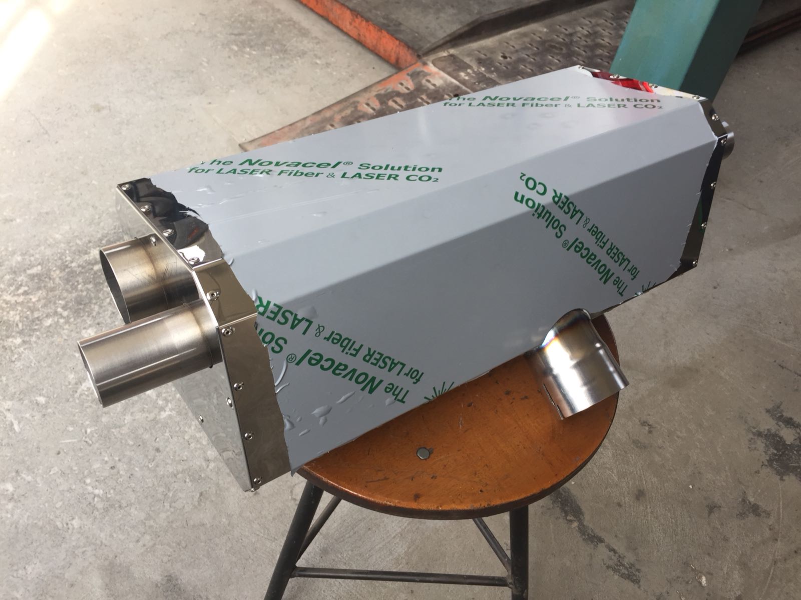

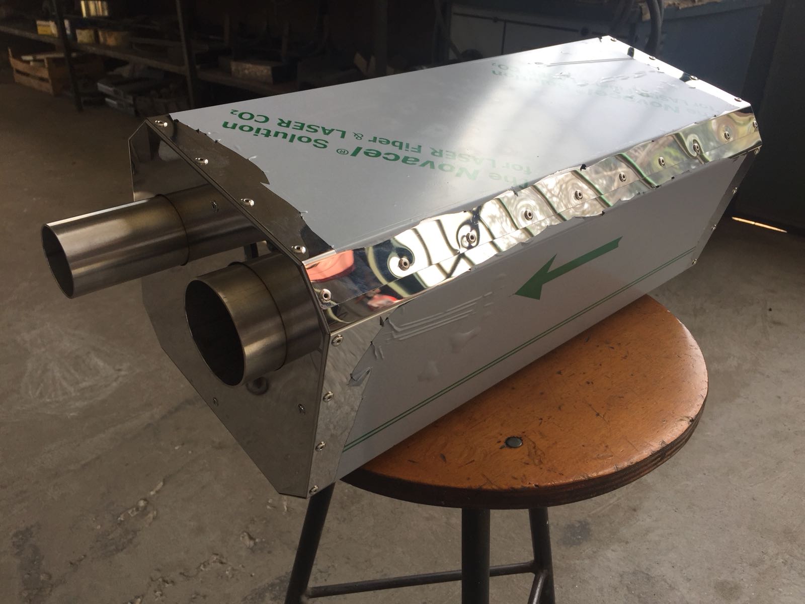

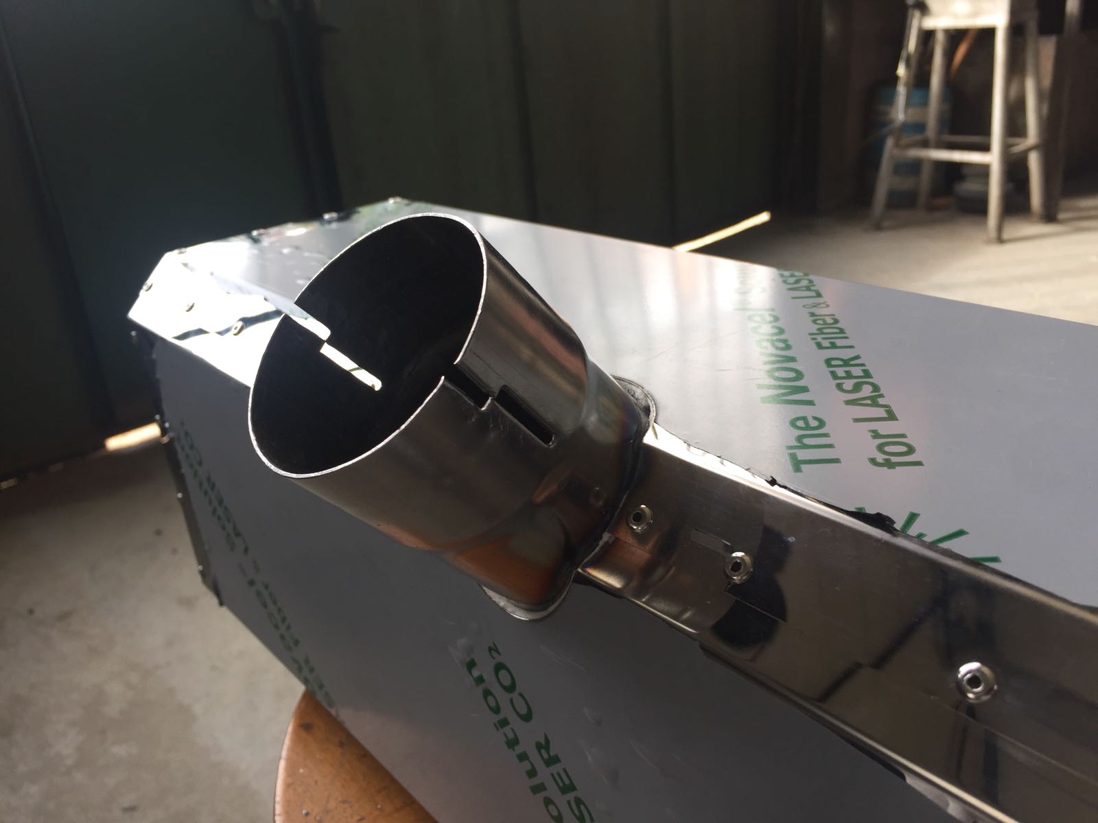

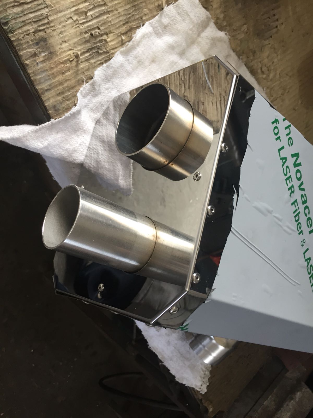

Silenziatore completato con rivestimento lucido in acciaio, rivettato.
Mancano solo i due tubi finali con valvole.

Il terminale dovrebbe andare bene. Vuole controllare il tubo centrale, ma non dovrebbe essere un particolare problema. Se hai piacere posso metterti in contatto direttamente con lui.

Come ho specificato prima questa è una fase prototipale, quindi la tua domanda è più che lecita e gradita. Il Mastro Marmittaio sta ancora stabilendo i costi vivi che deve sostenere per la costruzione del pezzo.
Questa marmitta non è paragonabile al Regazzon o al Remus, che hanno solo una via di tubazioni, più o meno silenziata a seconda delle versioni. In questo caso ci sono due differenti vie di emissione dei gas di scarico all'interno della cassa del silenziatore, una diretta, che si attiva a valvola aperta ed una che passa attraverso le paratie, più silenziosa, che opera a valvola chiusa. Inoltre lui prevede di consegnare anche il raccordo centrale.
Quindi direi che si dovrebbe orientare su un prezzo simile al Supersprint. Di sicuro in fase di lancio e per quelli del forum applicherà delle scontistiche specifiche. Se vuoi una risposta più dettagliata contattami in privato.
