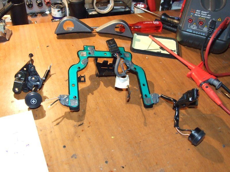

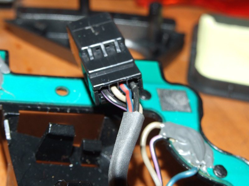

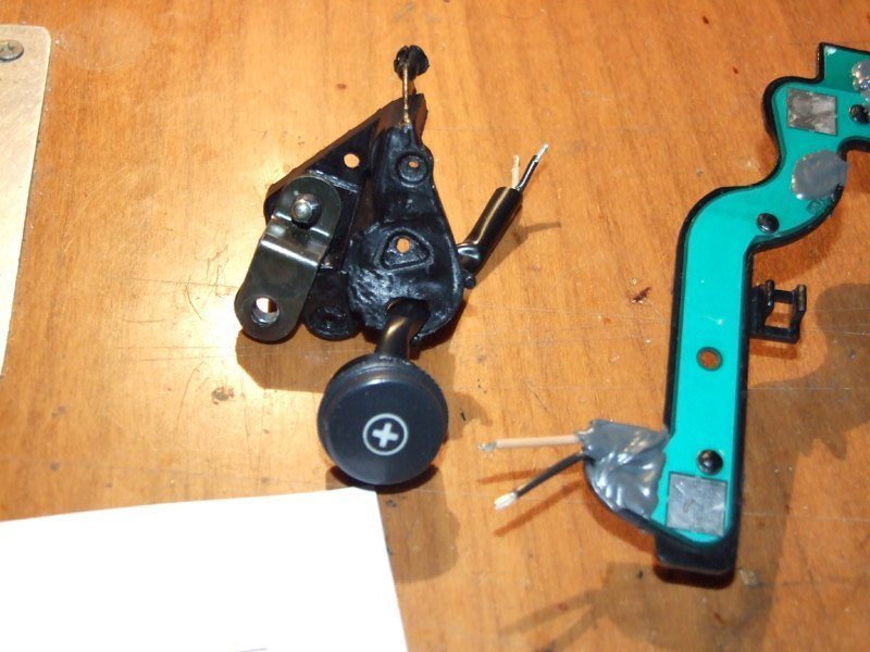

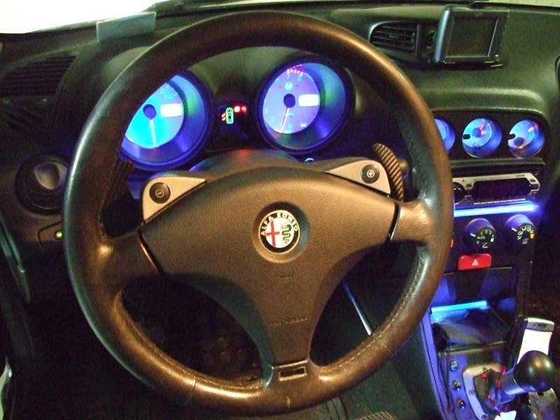

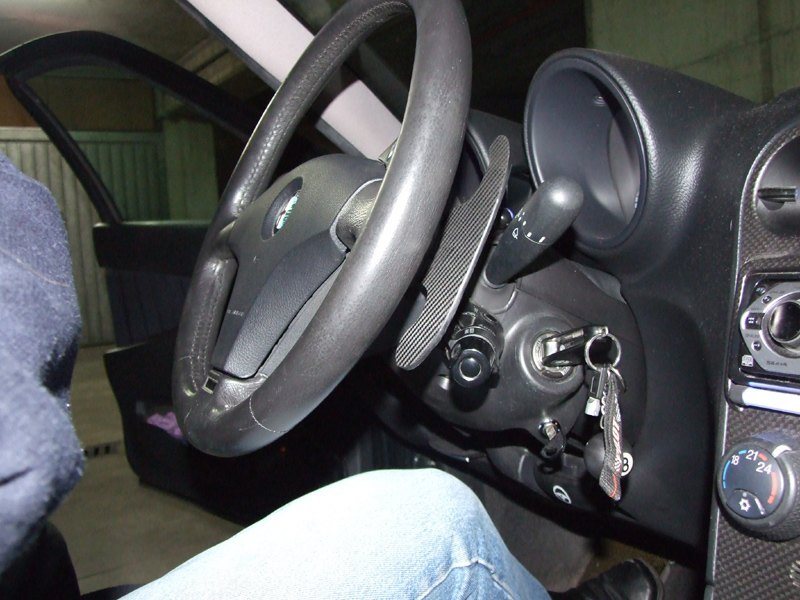

Allora ragazzi, dopo un pensa e ripensa durato un paio di settimane, durante il quale ho modificato il cruscotto del mio Suzuki Burgman 400, ho deciso di fare la modifica che avevo citato nel post dove chiedevo come si smontava il volante della mia bimba 156 selespeed.
Di seguito troverete le foto esaustive dei vari passaggi durante la modifica e del lavoro ultimato.
Il tutto è stato rigorosamente fatto a mano e in tiratura limitatissima (1 esemplare, il mio).
Ciao a tutti.
