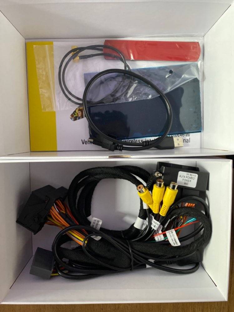

Nel mio box tra i tanti collegamenti è presente un cavetto RCA (giallo) maschio.
c'è anche nel tuo?
Se colleghi questo maschio all'ingresso (femmina) della retrocamera, puoi selezionare la telecamera originale come se fosse una aftermarket e a questo punto dovresti vederla a schermo intero.
Io non l'ho provato perché la mia retrocamera è collegata direttamente al box, ma quando ho visto quello spinotto rca maschio ho chiesto informazioni al venditore che mi ha detto che serviva appunto per quello.....
