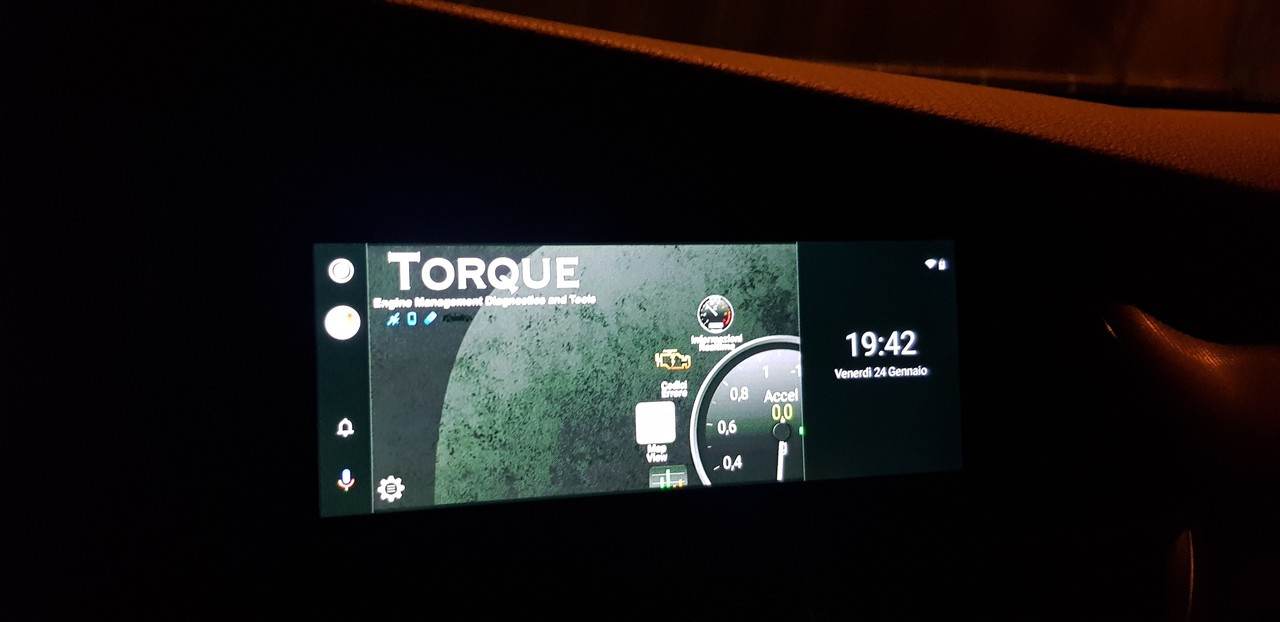

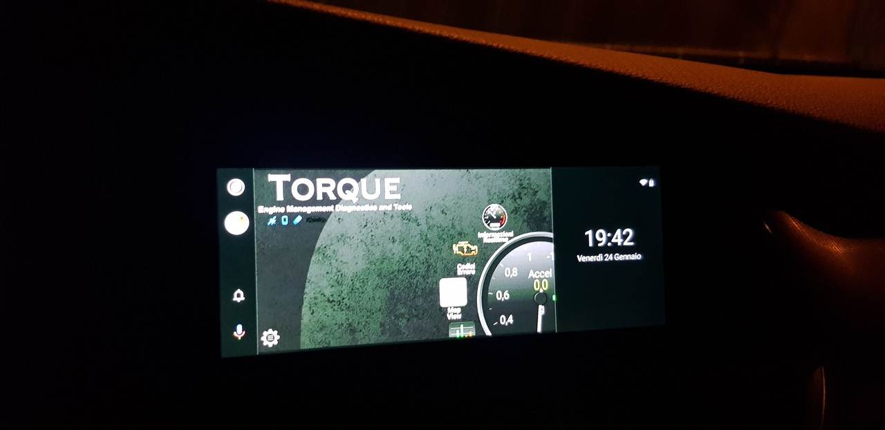

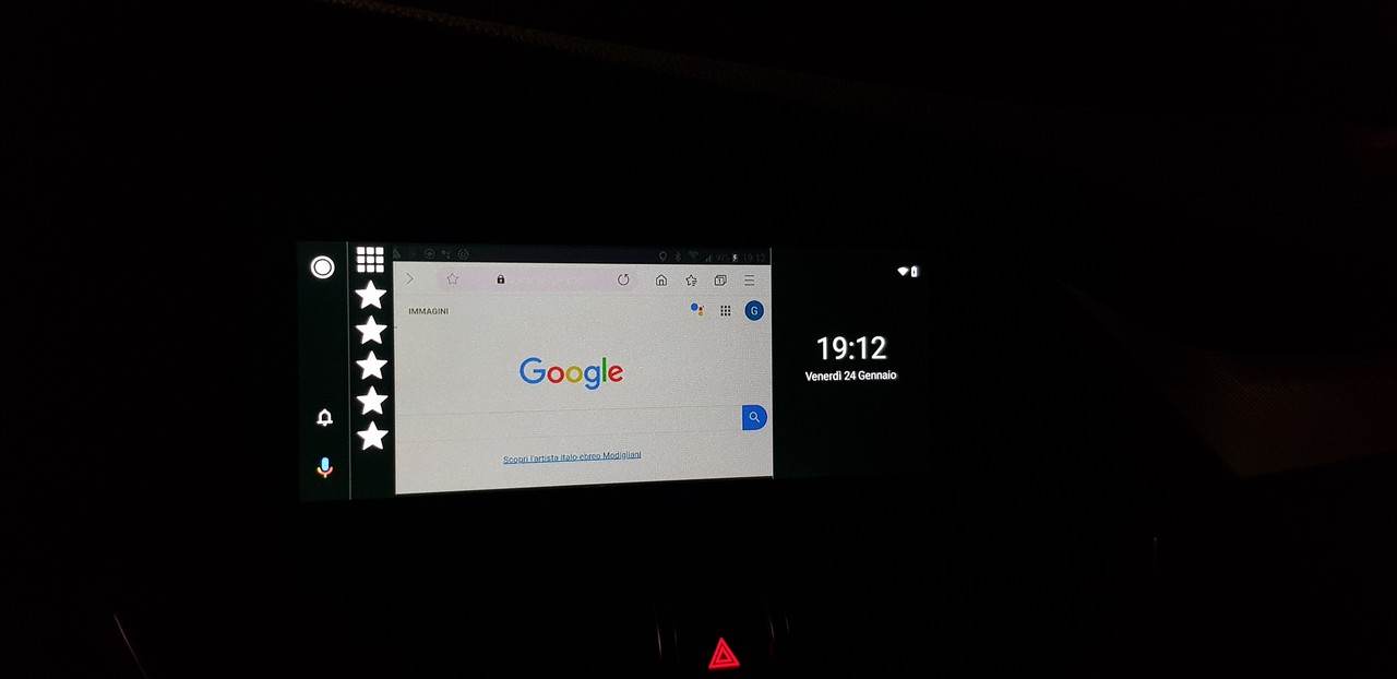

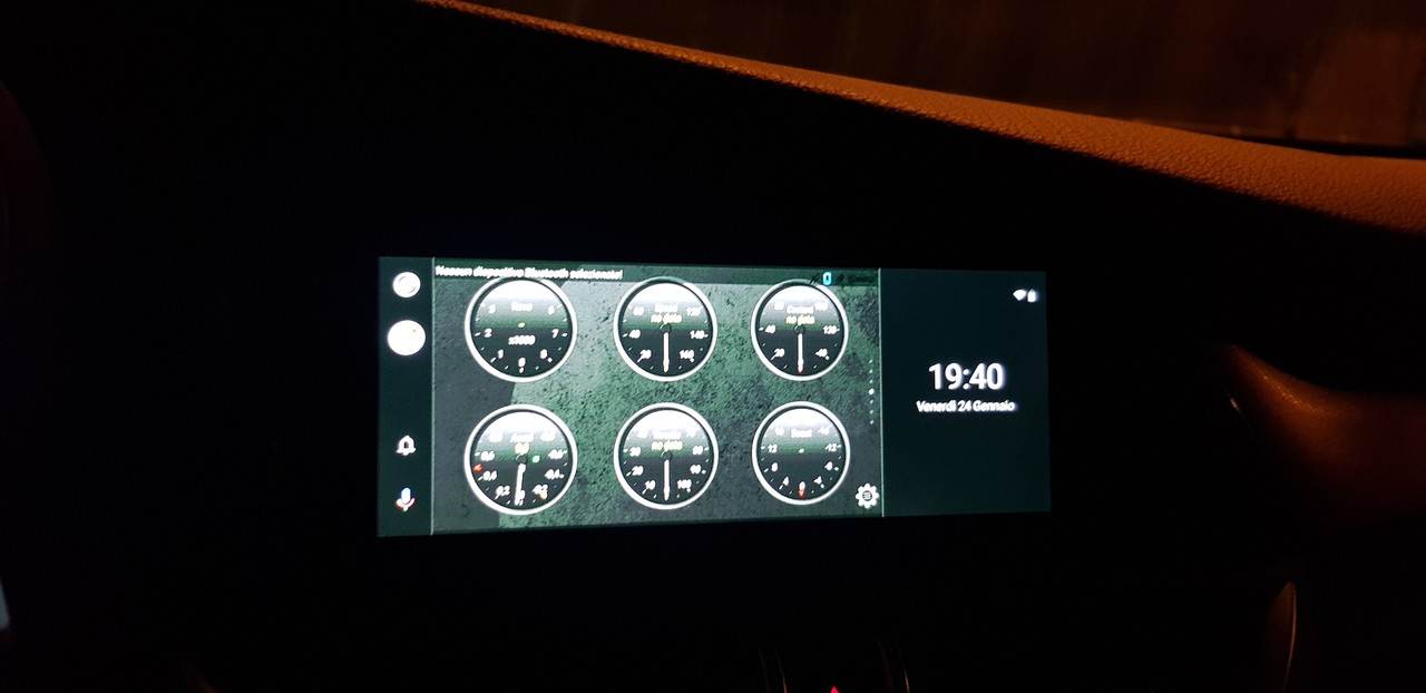

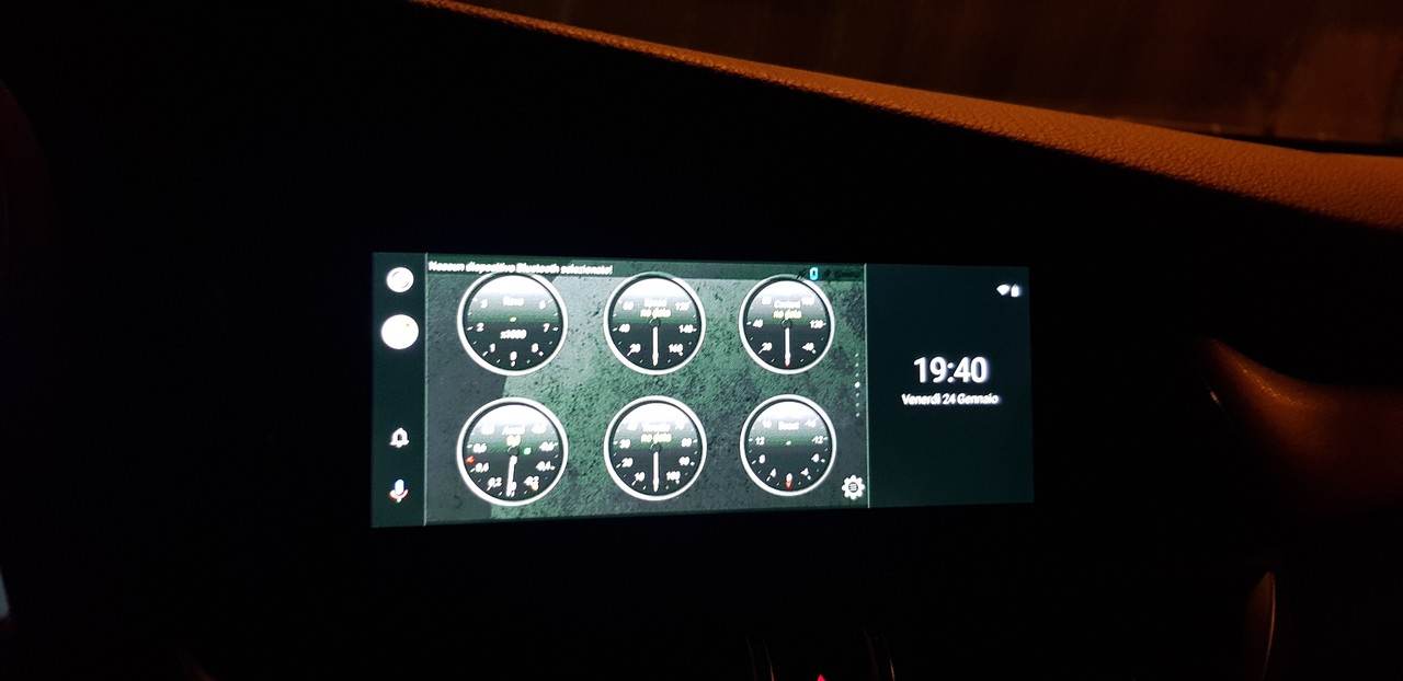

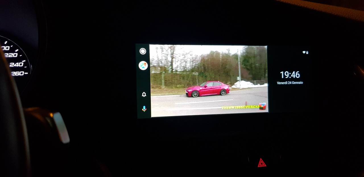

Fatto il root su un vecchio samsung s5 seguendo le varie guide presenti su YouTube, provato l'app AA MIRROR e questo è il risultato:
csw9yr6y
    19.5 KB · Visualizzazioni: 519
    38.4 KB · Visualizzazioni: 496
    36.8 KB · Visualizzazioni: 441
C'è da dire:
1. non sono riuscito ad attivare i comandi dell'auto, funziona solo con il touch del telefono;
2. i video su YouTube vanno a scatti, forse per colpa del telefono un po' vecchiotto;

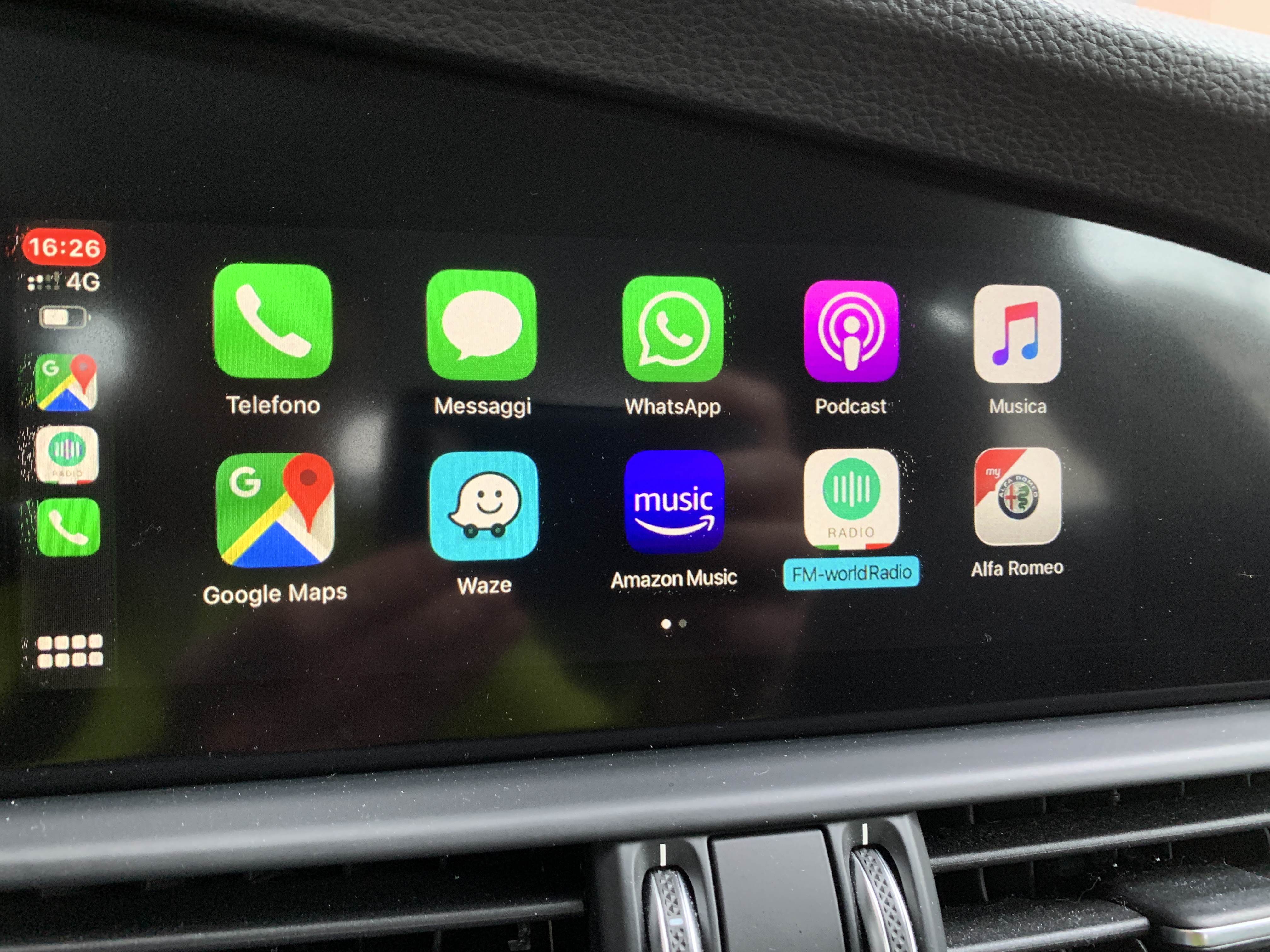

Allora, per la radio si, serve uscire (ma comunque dovresti uscire anche da “Media”, per cui i passaggi son gli stessi). Io ho risolto scaricando “FM-World Radio” e ho tutte le radio in streaming. Va anche meglio della radio originale, dato che in galleria è più facile che prendano i dati del telefono, piuttosto che la radio.
Per ovviare ai problemi di musica o audio che non si sentono ho disabilitato dalle impostazioni dell’infotainment il profilo audio, lasciando unicamente quello “telefono”. Così si sente alla grande tutto (io avevo problemi con i navigatori che erano “muti”). Su “Media” lascio sempre Aux, tanto non lo uso più.

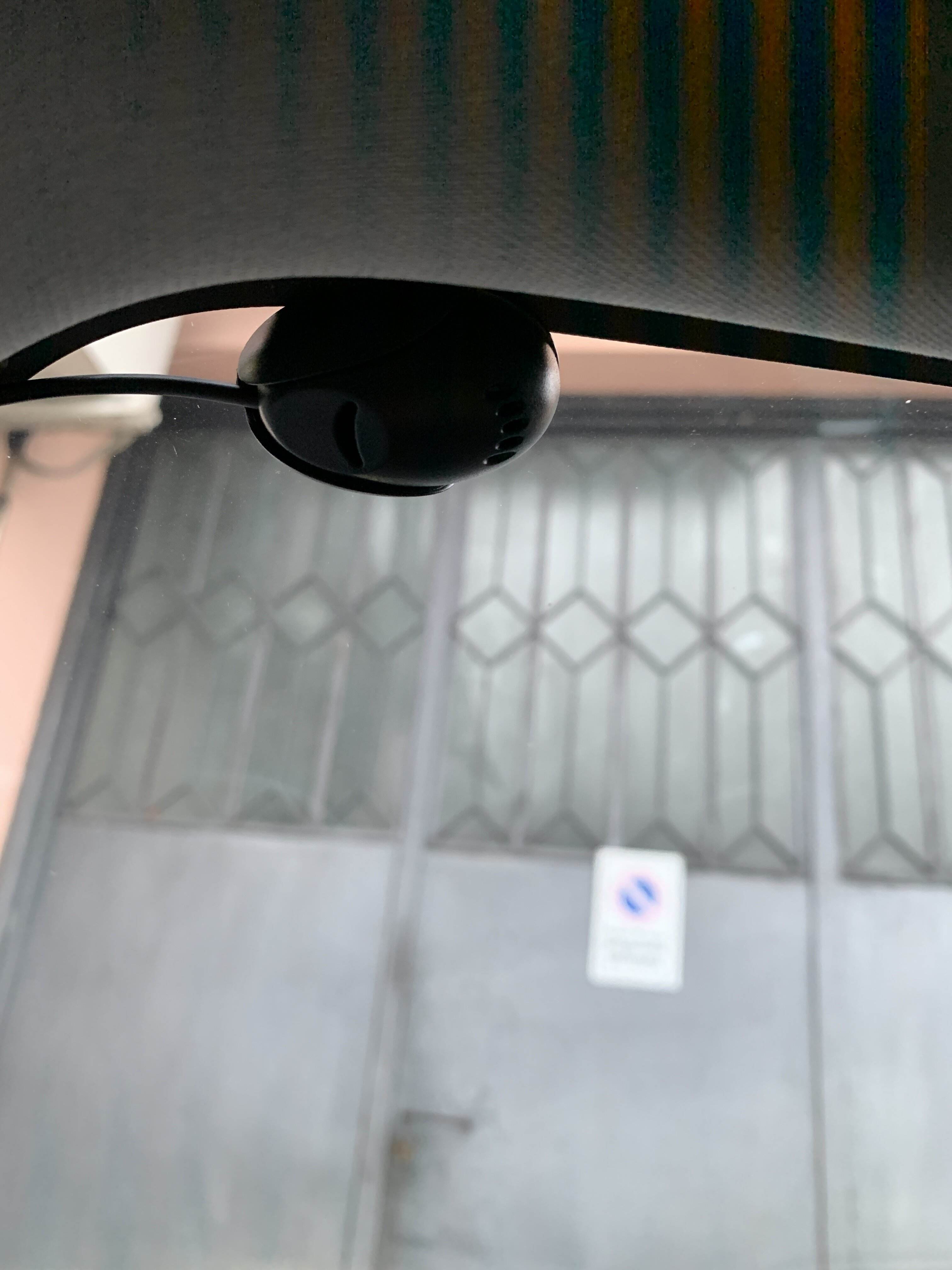

Lascio poi acceso il BT connesso a Alfa Connect, così da sfruttarlo per le chiamate (mi sentono meglio con i microfoni dell’auto, rispetto a quello Eng (io ho montato solo quello “rigido” di cui ti allego una foto).
Comandi vocali io non ho problemi.

Ho seguito le tue istruzioni ma ho notato che, ad ogni nuova accensione della vettura, le impostazioni dell'interfaccia originale tornano ad essere selezionate con profilo telefono e audio di default, e devo ogni volta disattivare il profilo audio.
Soprattutto ho notato che, lasciando collegati entrambi (sia alfa connect che modulo eng) le chiamate in uscita funzionavano regolarmente (e sul telefono risultava alfa connect) mentre quelle ricevute erano mute (non so perché ma le chiamate in ingresso risultavano connesse a carplay e dovevo spostarle manualmente su alfa connect per sentire l'interlocutore).
Per farla breve, ho scollegato completamente l'alfa connect, rimuovendo il dispositivo e sembra che ora funzionino tutti i servizi del modulo eng: le chiamate in entrata ed uscita ed anche i comandi vocali, compreso siri.
In definitiva, credo che questa interfaccia sia pensata per essere collegata solo ad essa e non più all'alfa connect.
Ora rimane da verificare la qualità dell'audio nelle chiamate che, ovviamente, riguarda solo la mia voce, considerato che l'unica novità è il microfono esterno.
Aggiorniamoci!

Si i microfoni sono alternativi, io ho montato solo quello a molletta dentro il vano specchietto retrovisore e funziona bene.
