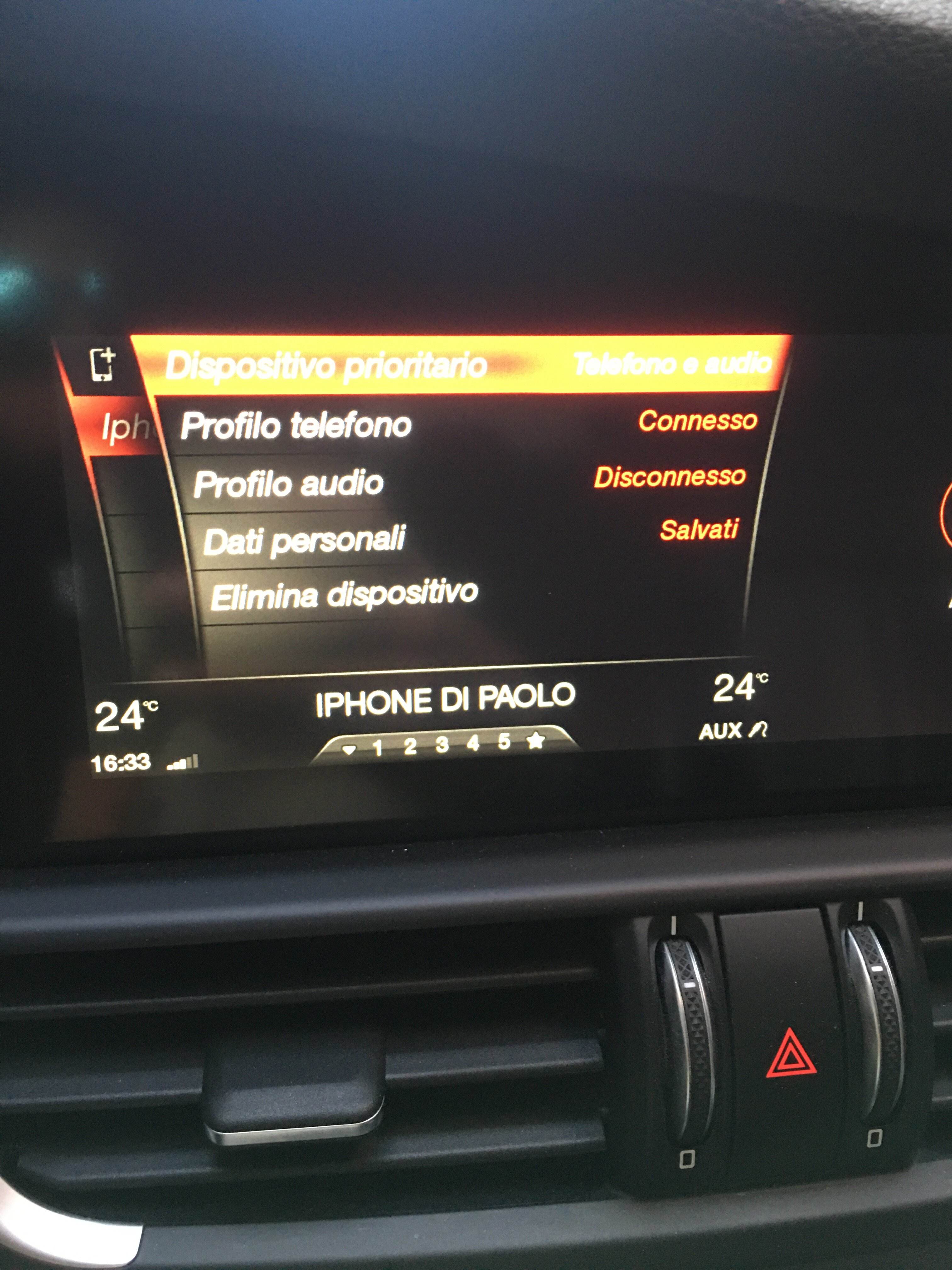

vi posto la foto del sistema originale. Se disconnetto il profilo audio il sistema funziona correttamente. L’unico problema é che dopo aver spento e riacceso la macchina, il profilo audio si riattiva da solo. Non capisco perchè

vai su IMPOSTAZIONI BLUETOOTH,
SELEZIONA IL TELEFONO,
DISPOSITIVO PRIORITARIO, seleziona l’opzione SOLO TELEFONO! Vedrai che ora funziona!!!

grazie dell’aiuto, ho provato ma ad ogni riaccensione della macchina il sistema rimette in automatico la prioritá sia telefono che audio e le altre impostazioni come da foto che ho postato.
La cosa ancor più strana è che a volte funziona tutto anche con queste impostazioni, mentre altre volte no e devo scollegare il bluetooth dall’infotainment originale.
boh! Non so che pensare
